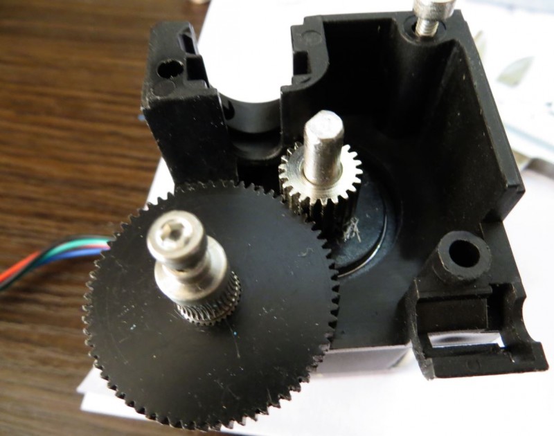

Есть у меня титан -там шестерня, которая надевается на вал двигателя либо стальная, либо пластиковая. А большая шестерня пластиковая , насаженная на металлическую ось. Мне кстати брак приехал - пластиковая шестерня была насажена со смешением от центра. Япросто напечатал из АБС и насадил - и всё заработало, но обидно. За 1000 рублей получить брак.

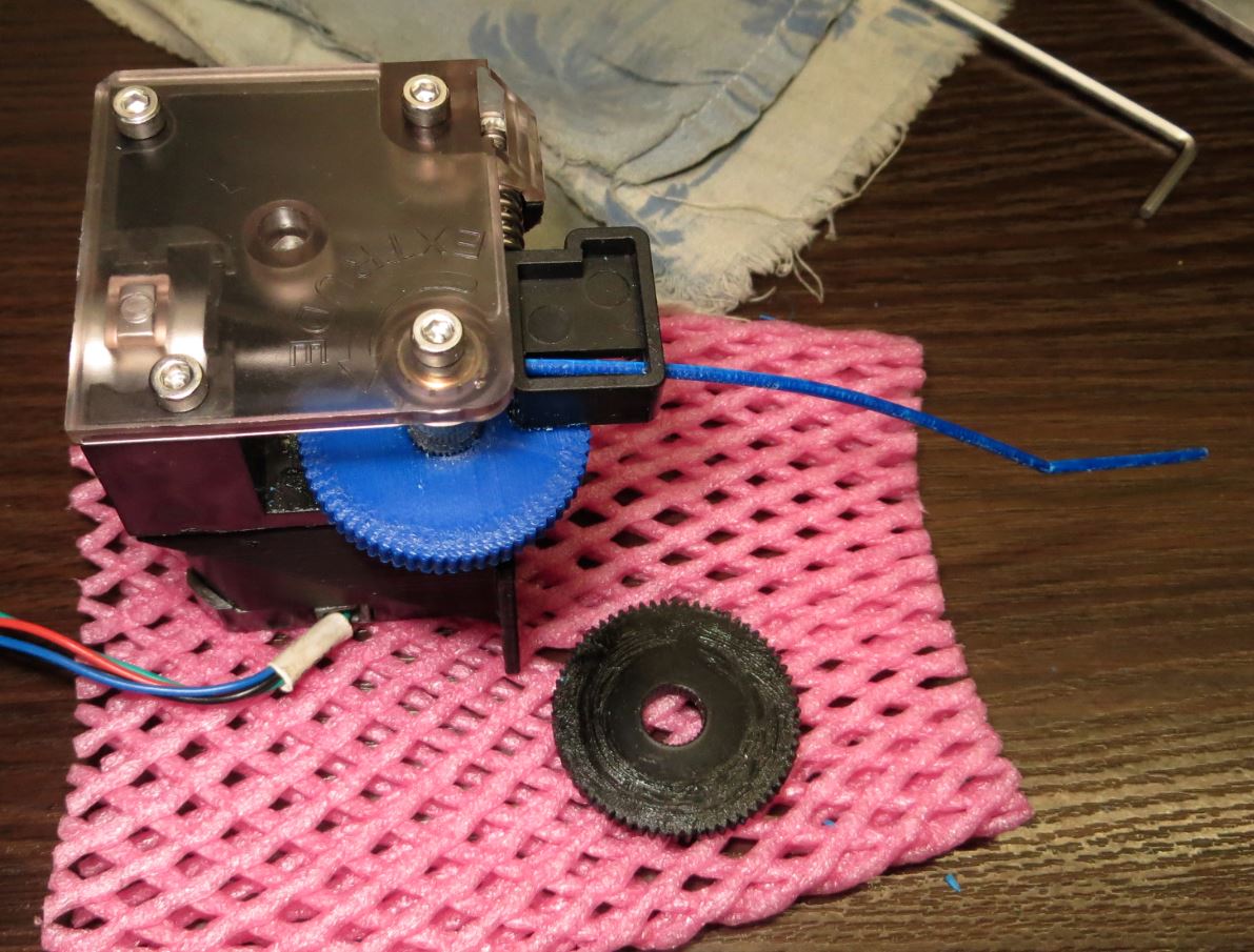

Вот вид с напечатанной шестернёй.
Re: Kubicoid, kasper
Непрочитанное сообщение Alex Post » 16 сен 2017, 18:04
Зубья заплывшие, модуль зуба маловат для FDM печати. Но ведь работает ;)
Непрочитанное сообщение Lenivo » 16 сен 2017, 18:10
Ну да, не с первого раза попал. Это третья напечатанная шестерня. Отмасштабировал 1,015. Ну и внутреннее отверстие тоже требовалось подобрать, чтобы насадить качественно. Погрел феном и шестерня снялась без проблем. А вот одеть удалось со второй попытки. Ну сперва был люфт. А добавил 1,5% и стало почти без люфта крутить.
