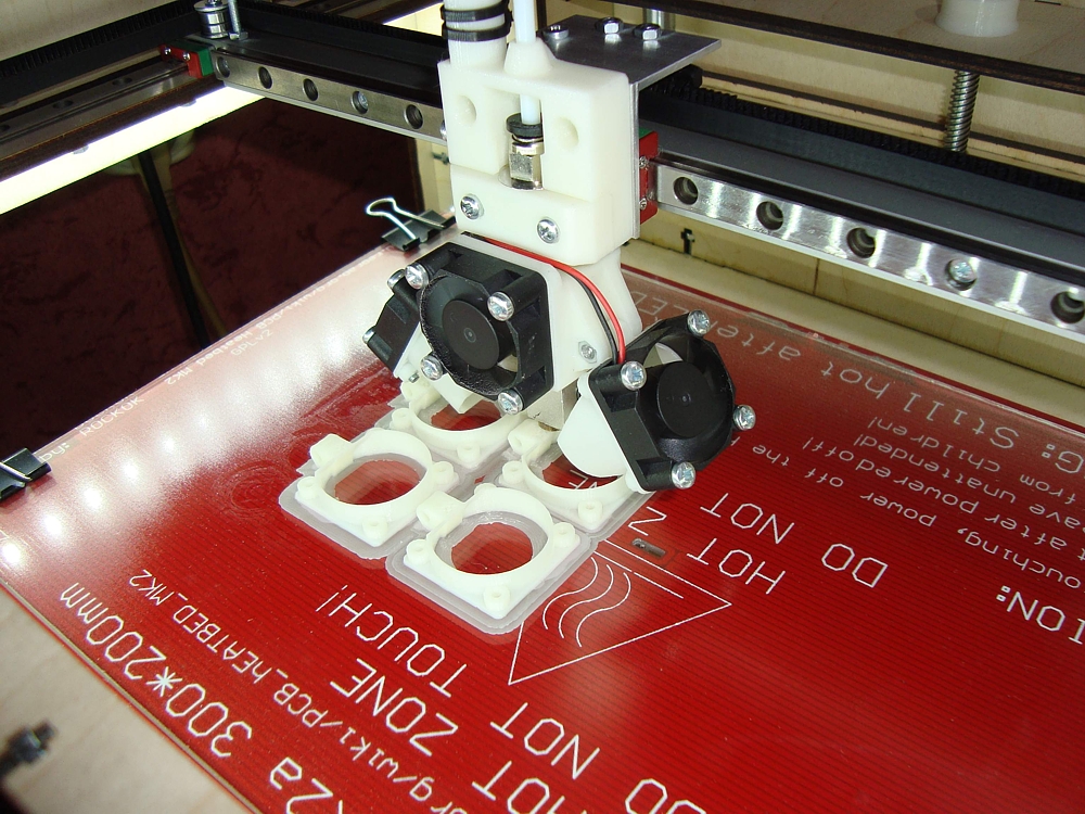

Непрочитанное сообщение 3D-SPrinter » 08 фев 2016, 11:59
233-й пашет почти круглосуточно. Печатает детальки для СПринтеров и проходит испытания. Пока всё ОК, косяков не замечено. :)
