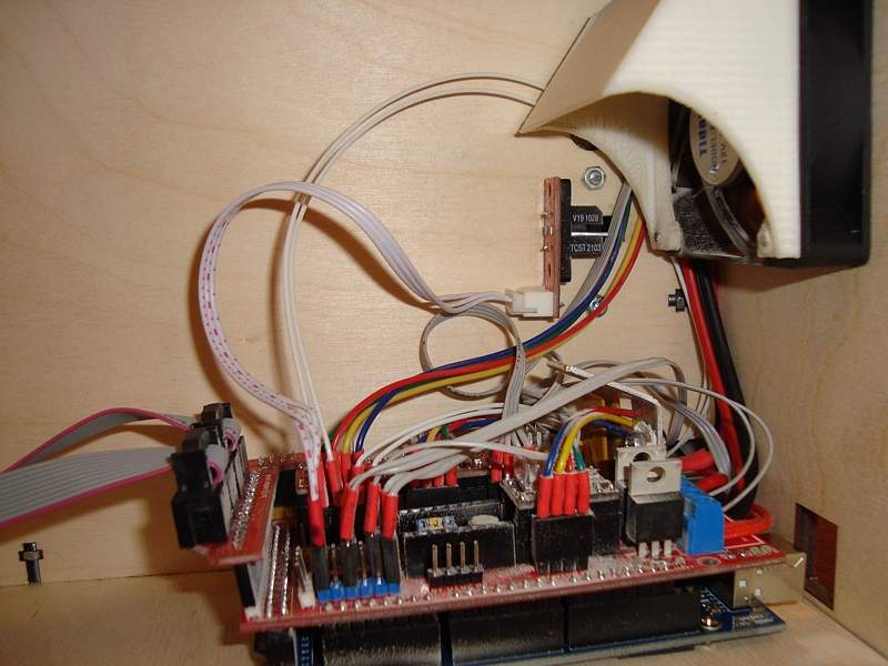

Подскажите как присоединить оптический концевик?
Отправлено с моего MI 5 через Tapatalk
Re: Сборка 3D-SPrinter 233 КИТ [nvros86]
Непрочитанное сообщение Lenivo » 24 сен 2017, 14:12
viewtopic.php?f=21&t=444&p=13513#p13513
Оптический концевик 1.JPG (55.64 КБ) 3274 просмотра
Непрочитанное сообщение Alex Post » 24 сен 2017, 14:29
nvros86 писал(а): ↑
24 сен 2017, 13:32
Так на фотке выше как раз оптический присоединен на Z, или я не понимаю суть вопроса? Главное правильно в прошивке чтоб был настроен.

Непрочитанное сообщение nvros86 » 24 сен 2017, 16:12
Да я про него имею ввиду, просто не пойму как его закрепить так
Непрочитанное сообщение 3D-SPrinter » 24 сен 2017, 16:39
В серии PRO оптический Z-концевик привинчивается винтами М3, в более ранних моделях приклеивается на циакрин.

Если я его установлю, как выше на картинке, надо же ещё что-то приделать к столу, чтоб срабатывал концевик?
Ещё интересно как мне установить мозги, как я понимаю в ранних версиях не предусмотрено для них определенного места?
На данный момент у меня так, но не сходится usb выход
Непрочитанное сообщение Alex Post » 24 сен 2017, 18:46
Ты лево-право перепутал. Заднюю стенку и дно нужно развернуть на 180*. Все мозги должны стоять слева, а блок питания - справа, если смотреть на принтер спереди.

Непрочитанное сообщение Shaman » 24 сен 2017, 19:08
Точно перепутал.
А мозги обычно крепят в пластиковой клипсе, приклеенной суперклеем к фанере в нужном месте. Только осторожно, когда клеить будешь - 10 раз примерь и приложи точно как надо, ибо если промахнешься, то все, так оно и останется...

Непрочитанное сообщение nvros86 » 24 сен 2017, 19:10
Alex Post писал(а):Ты лево-право перепутал. Заднюю стенку и дно нужно развернуть на 180*. Все мозги должны стоять слева, а блок питания - справа, если смотреть на принтер спереди.
Ну тогда со входом usb понятно), исправим.
А как крепить мозги, сверлить под них?
И как быть с оптическим концевиком, чё то приделывать к столу?
Непрочитанное сообщение 3D-SPrinter » 24 сен 2017, 19:10
Мелкими шурупами мозги прикручиваются. ;) Вот тут есть фотки viewtopic.php?f=25&t=373#p9688 .
