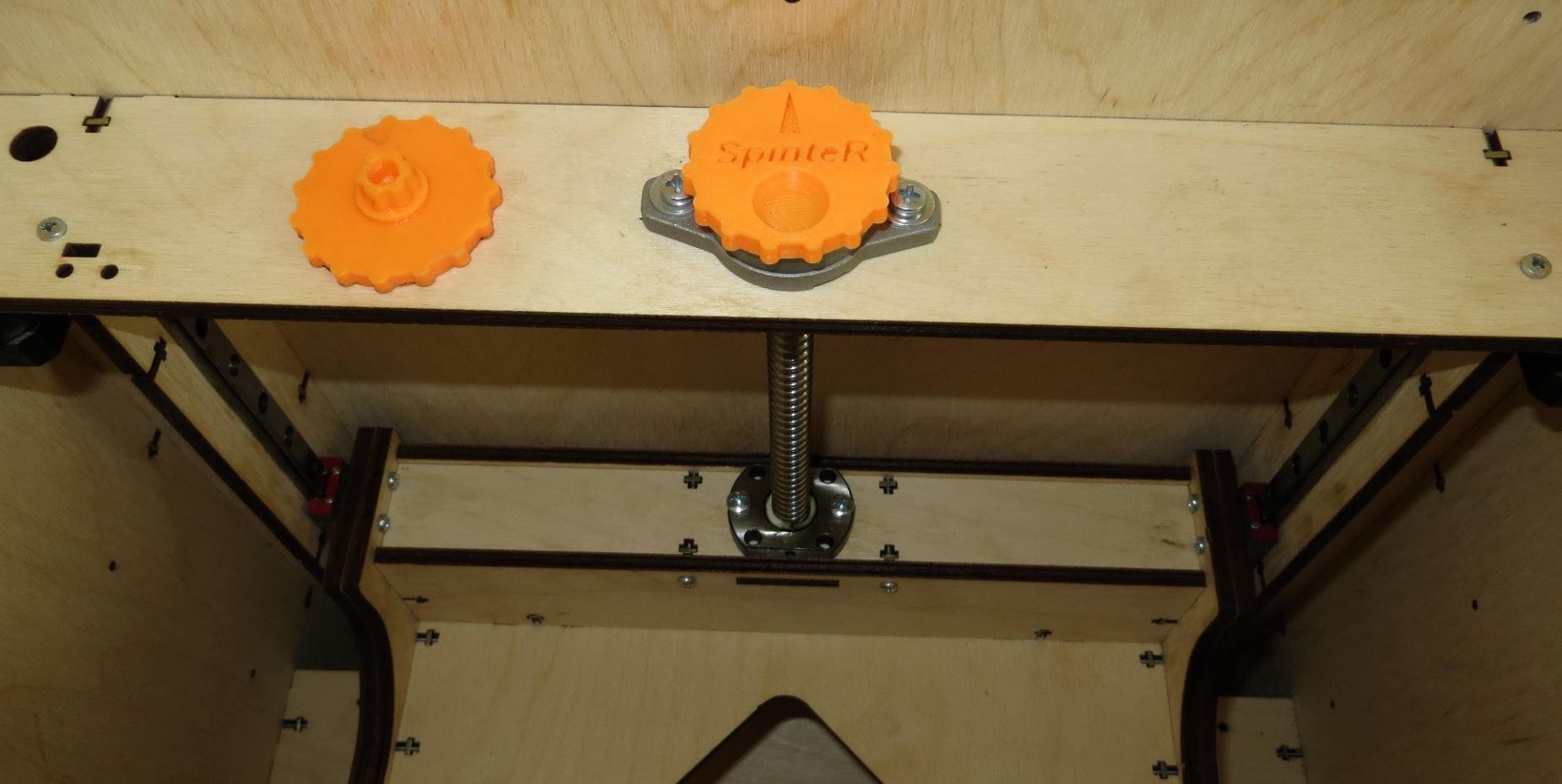

Непрочитанное сообщение Lenivo » 12 окт 2017, 10:10
10 окт 2017, 11:38
Нет у меня такой фотки........... А крепится оно просто - ШВП в сборе вставляется сверху в стол и крепится двумя винтами М4. Для затяжки гаек М4 торцевым ключом снизу стола есть специальные вырезы.
Вот так?
Напечатал также "Крутилку" для оси Z- неудобно за масляную ось крутить, да и корпус, при этом пачкается пальцами. В основном "крутилка" нужна на период отладки, а потом можно и снять. Поставил поддерживающий подшипник сверху на ось Z - с ним мне понравилось больше и звук стал тише. Выступающий хвостовик подшипника вывернул вниз. Ось ШВП зашла только на половину - а во вторую половину втулки подшипника и вставил "Крутилку".
Krutilka.zip
(689.58 КБ) 341 скачивание
Как всегда с первого раза не попал - пришлось печатать вторую с увеличенным размером на 0,2 мм.
Последний раз редактировалось Lenivo 12 окт 2017, 10:32, всего редактировалось 2 раза.
