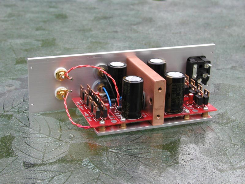

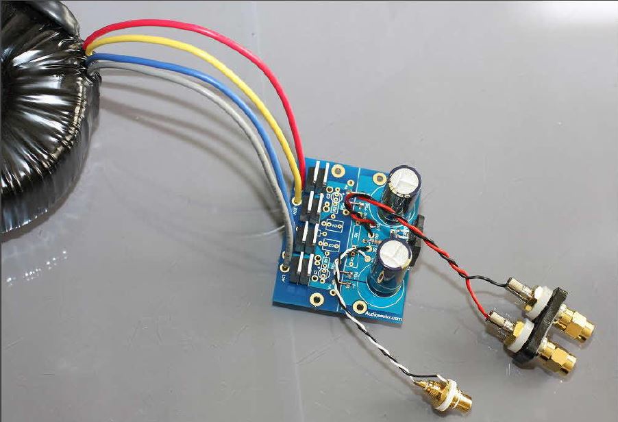

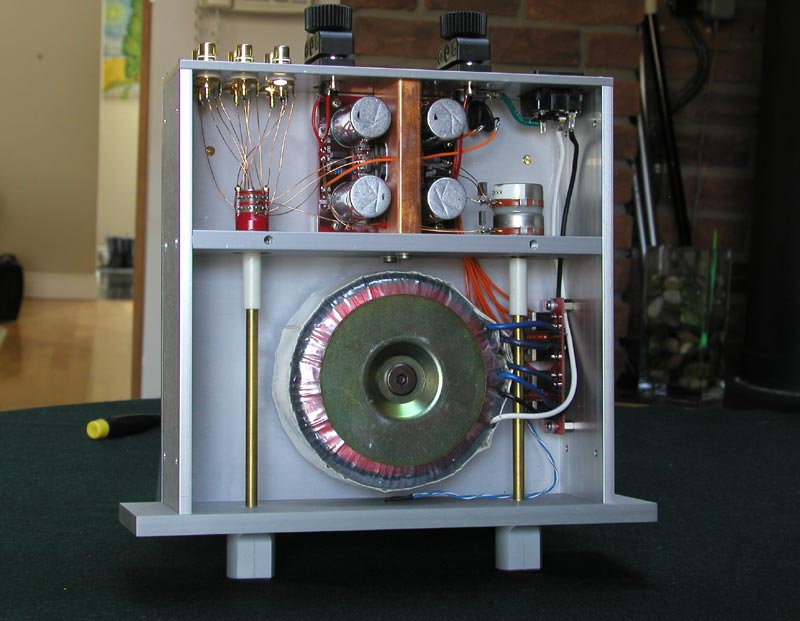

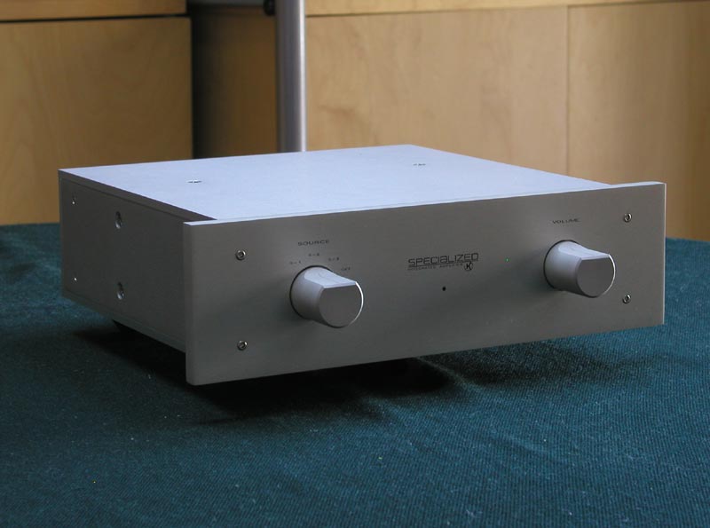

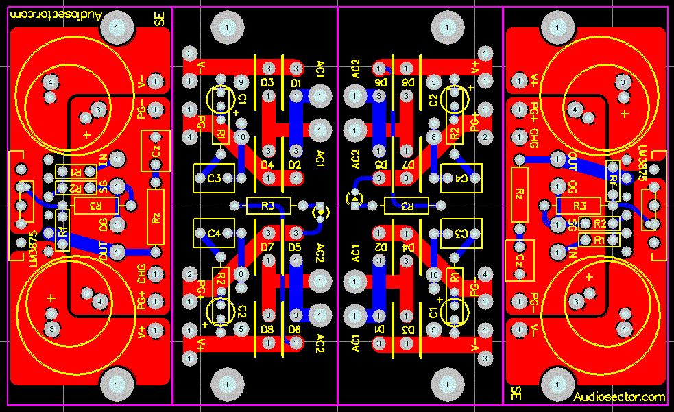

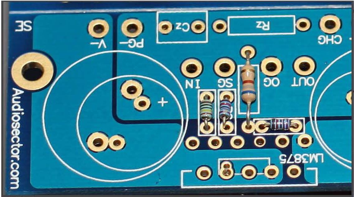

Очень прекрасная работа. Было бы интересно услышать - хотелось бы ролик ю-тубовскй со звуком данного усилителя послушать. Очень интересное сочетание лампы и микросхемы.
Предыдущая модель такой микросхемы -LM3875 считается одной из лучших микросхем для усиления - для своей мощности. На этой микросхеме встречал устройства с очень и очень хорошими отзывами в аудиофильских кругах. Вот один из призеров зарубежных аудио выставок - усилитель на этой микросхеме. Правда в нём сплошь аудиофильские компоненты, начиная с провода внутренней разводки - позолоченный провод из особо чистой меди в тефлоновой изоляции, с аудиофильскими сопротивлениями и конденсаторами Блэк Гейт.
Также есть в продаже на е-вау готовые платки для самостоятельной сборки.
