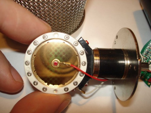

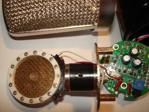

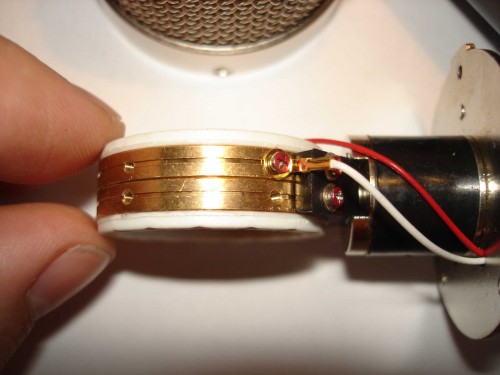

По внутренностям - фото капсюля -не моё ( Пока не разбирал отсек капсюля).
ALCTRON MC410 10.JPG (48.48 КБ) 44783 просмотра
ALCTRON MC410 11.JPG (35.12 КБ) 44783 просмотра
ALCTRON MC410 12.JPG (63.97 КБ) 44783 просмотра

А вот крайняя переделка - результат очень мне понравился.
Схемы вот с этого английского сайта:
http://russelltechnologies.co.uk/microphones.html
Сайт посвящён схемам для переделки студийных микрофонов, Октавы -МК012, в том числе, но не только. На сайте продают печатные платы для переделок и выложены разные схемы переделок для микрофонов.
Вот такая переделка мне понравилась
ШОК-Октава 3.jpg (39.95 КБ) 44693 просмотра
Я решил , на пробу спаять на макетке, эту схему - все детали купил сходу в Промэлектронике. Единственный ОЧЕНЬ трудный момент по деталям - это резисторы 1 ГоМ (Гига ом). Но я их выловил на е-вау и купил. Схемку спаял, по приходу, данных резисторов. Спаял на китайских резисторах - 0,125 ватта и китайских электролитах. Единственно купил их, по количеству, в 4 раза больше и отобрал те детали, у которых параметры по лучше. Конденсаторы, по еср, в три раза значения различались. Межкаскадные конденсаторы - первый конденсатор -полистирол , второй МКТ - это винтажные конденсаторы из старой техники. Их тоже надо мерять - могут быть очень хорошие, а могут быть параметры в разы хуже , чем у электролитов. А по виду будут одинаковые и выпаянные из одного места.
Для работы микрофону нужны дополнительно: блок фантомного питания и звуковая карта для оцифровки звука, но можно и напрямую в компьютерный вход для микрофона подключать. Выдаст чуть хуже звук и если выгорит от своих криво спаянных схем - будет очень дорого чинить компьютер, поэтому безопасней с внешней картой за 100 рублей.
Настройка заключается в точном выставлении 48 вольт на блоке фантомного питания и подстроечником в микрофоне нужно выставить напряжение смещения первого транзистора -3 вольта. На схеме напряжения указаны. Но следует учитывать, что без корпуса микрофон жутко фонит, поэтому я оборачивал пленкой и фольгой, соединённой с землёй. Это убирает фон полностью у микрофона. Также следует подождать несколько минут после включения - медленно заряжаются конденсаторы и устанавливаются напряжения в схеме.
Звук даже с китайскими деталями получился очень хорошим. Но я поменял конденсатор для питания транзисторов на самый лучший (по моим ушам) на ROE серия ЕК 22 мкф на 40 вольт - коричневый в бакелитовом корпусе.
Звук с таким конденсатором стал гораздо-гораздие. Хотя капсюль и рассчитан на работу с напряжением поляризации +200 вольт, здесь он отработал с напряжением 48 вольт. То есть можно использовать такой микрофон для записи звука - голоса или других источников звука в ближней зоне - 10-15 см - дальше уже чувствительности не хватает (измерительные хорошо пишут с 1 метра и далее), с обычным стандартным фантомным питанием без дополнительного блока питания.
Схема, по звуку, мне очень понравилась и можно наверное, её на более лучших деталях реализовывать. Звучит лучше китайского Alctron MC410 -звук мягче, более лучше проработаны микротембры. Если сравнивать со звуком , записанным с измерительных микрофонов -он более комфортен для уха, так как тут вторым межкаскадным конденсатором можно обрезать нижние частоты - просто подбором номинала.
