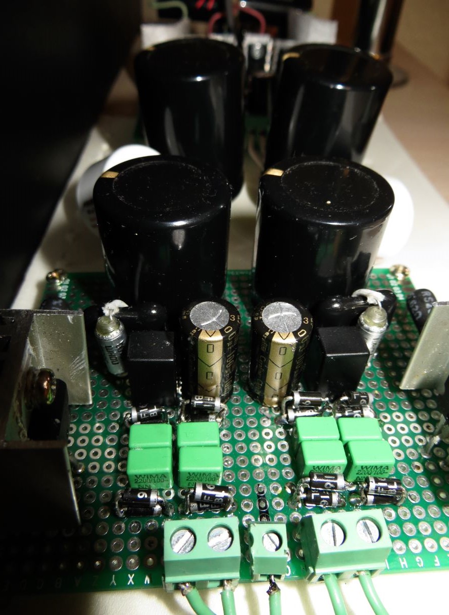

Мой вариант:
Сигнальные и силовые земли разделены при разводке платы. По питанию - быстрые электролиты Low ESR и плёночные импульсные МКТ установлены в непосредственной близости он ног питания LM3886 (для LM-ки это очень важно для обеспечения энергией при пиковых нагрузках, как "быстрые углеводы" для живых организмов :) ) . Шины питания толстые и по-возможности симметричные. Всё сделано очень компактно на SMD-резисторах, чтобы не собирать лишние наводки на монтаж. LM3886 применена в инвертирующем подключении без конденсаторов в обратной связи, которые больше всего портят звук. Питается это всё от общего блока питания, которым ограничились в китайском варианте. Если сравнить с водопроводом, то у китайцев вода к потребителям поступает из общего резервуара по длинным, тонким трубам, а в моём варианте непосредственно рядом с потребителем есть дополнительные баки, из которых можно черпать вёдрами. :D
В то же время, используемые мной плёночные кондёры МКТ Epcos звучат вполне достойно и при слепых тестах вряд ли проиграют бочонкам B&W. ;) В результате мы имеем ряд реальных технически-грамотных и вполне объяснимых мер по улучшению характеристик усилителя, а значит и по улучшению звука.

Итак, первая примерка всего этого в корпусе. Вроде, нигде не ошибся, всё встало в на свои места. И даже ещё осталось место для установки платы защиты АС справа от трансформатора. :)
