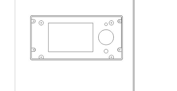

Товарищи тридэшники, нет ли у кого-то такого экранчика? Нужны размеры от угла LCD128 до центра энкодера.
https://ru.aliexpress.com/item/3D-Print ... 04880.html
Просят сделать панель под такой LCD, а у меня размеров нет. :(

Непрочитанное сообщение sailanser » 20 окт 2017, 20:23
Это LCD от анетов. Сам чертежей не встречал, но как вариант попробуйте вот с этой модели https://www.thingiverse.com/thing:2012753 размеры сдернуть.
Еще можно вот этот дернуть https://www.thingiverse.com/thing:2020134/#files тут все просто открываем сохраняем DXF вкидываем в корел, грохаем все лишнее, зеркалим, средствами корела замеряем расстояния. Приложил архив в разных версиях корела от 17 до 12.
LCD.zip

Непрочитанное сообщение 3D-SPrinter » 20 окт 2017, 21:26
Спасибо, то что надо! :)

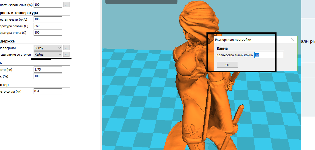

Непрочитанное сообщение kandrey » 21 окт 2017, 13:10
Андрей, а как у вас такой аккуратный сплошной фартук вокруг деталей получается, у меня только пару тонких полос вокруг детали рисует
