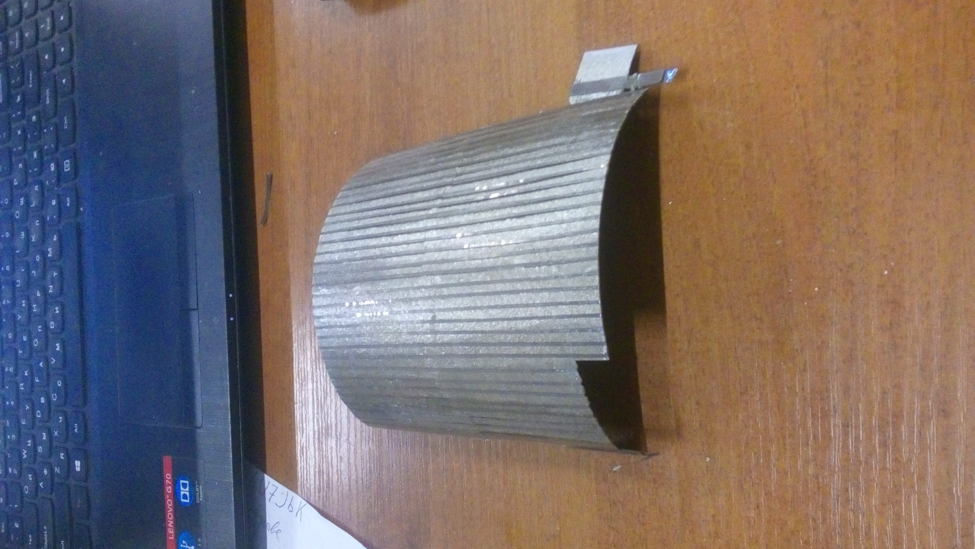

Нагреватель двухфазный на 2 кВт. Нам такой не нужен. Разбираем его и половиним.
AlexZander
Сообщения: 31
Зарегистрирован: 01 ноя 2017, 11:36
Re: Проект экструдера
Непрочитанное сообщение AlexZander » 01 ноя 2017, 15:01
Получился короткий компактный тэн. будем подключать его через твердотельную релюшку на одну фазу. На тесте за 7 минут раскочегарился до 290 градусов.
