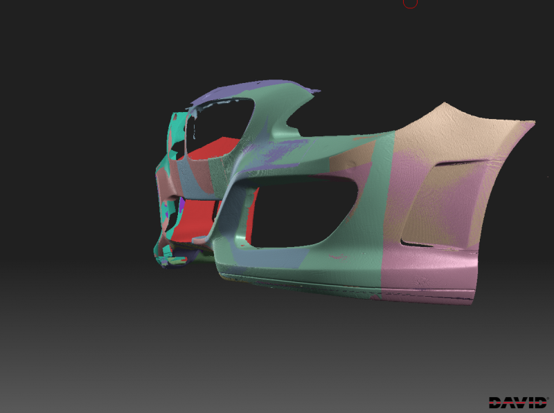

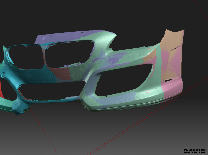

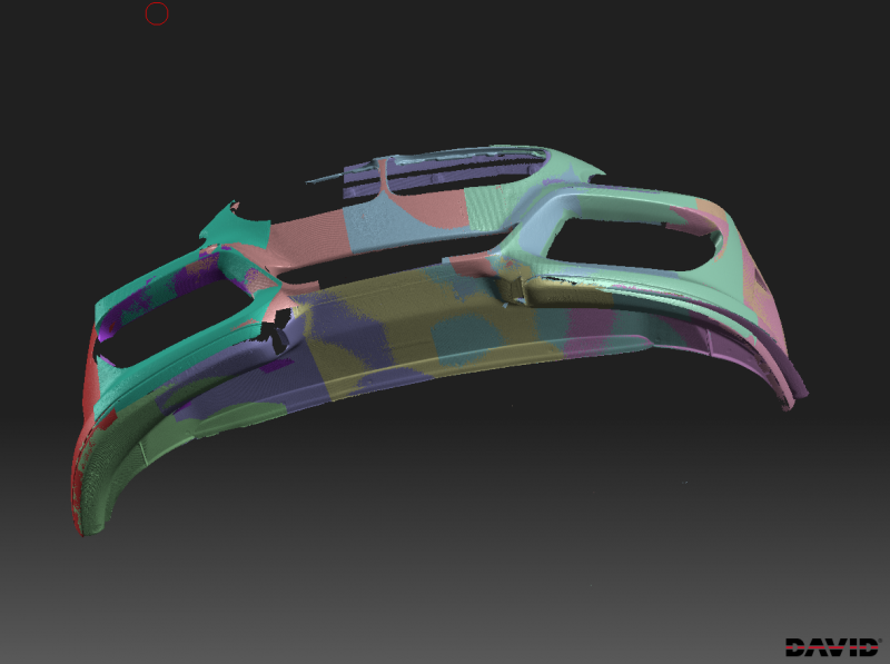

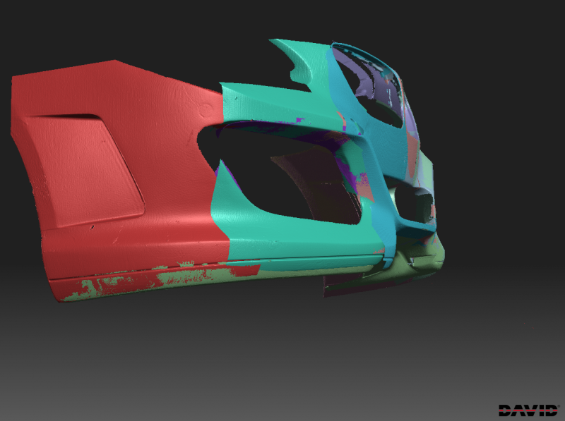

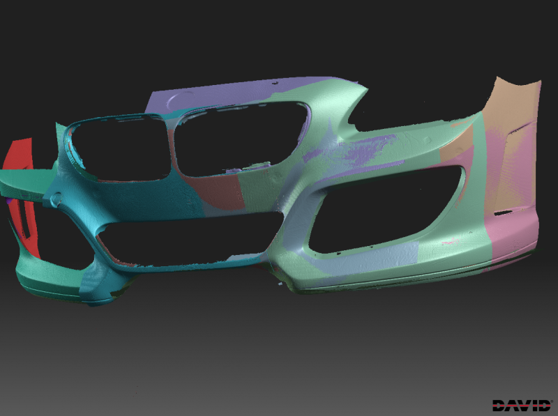

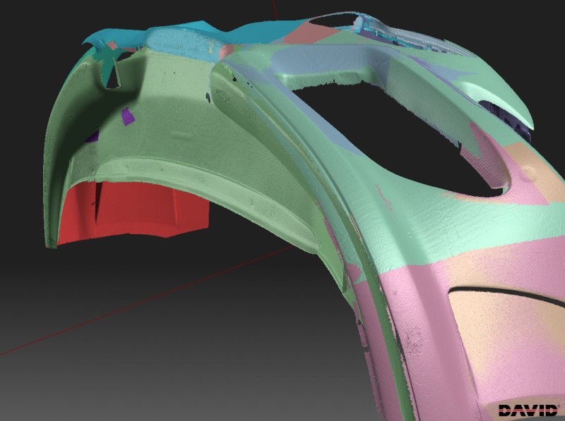

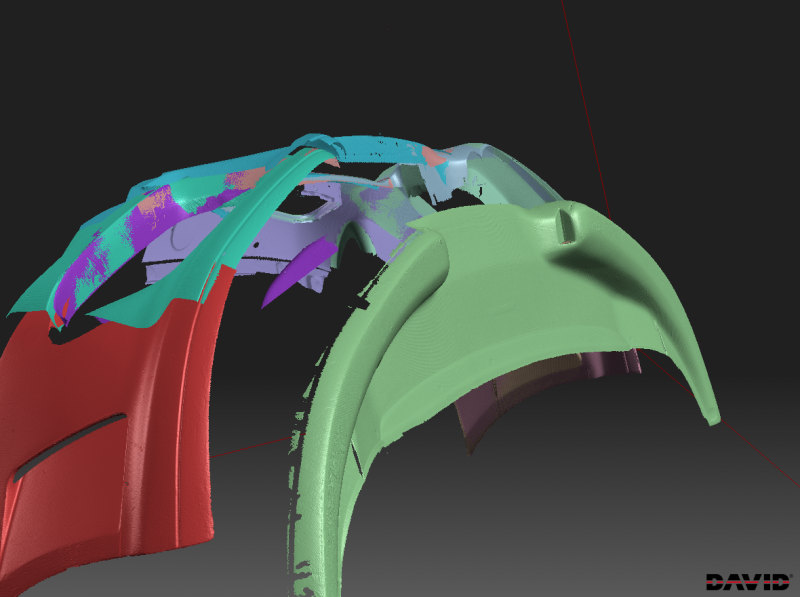

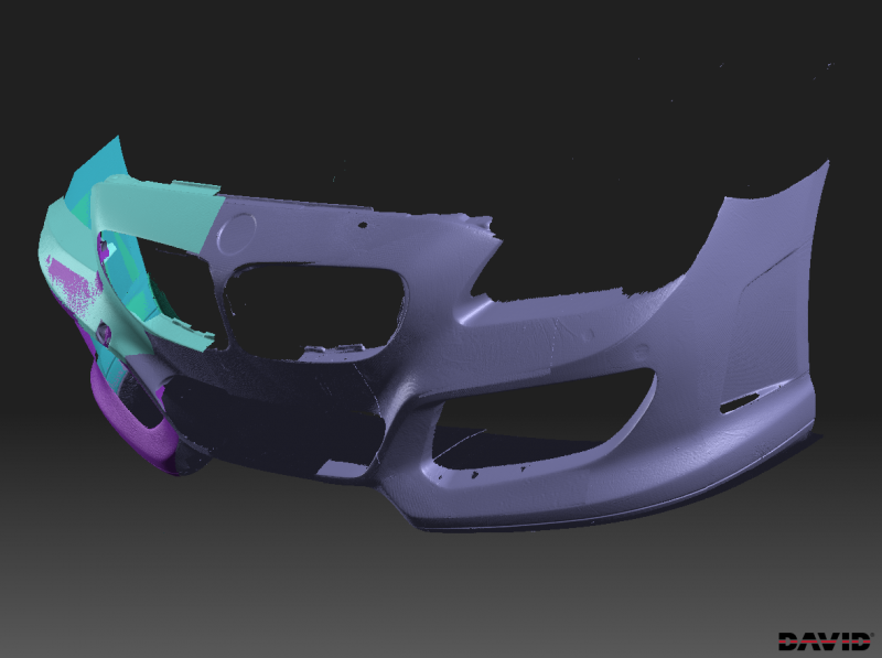

Вобщем вот. Сканы без матования просто пыльный полуглянцевый темно зеленый бампер. Кажется куча косяков связана с калибровочными таблицами, это поправлю. Но нужно и ваше мнение, вдруг что-то не знаю. искажежение оптикой камеры тоже учту. Но почему дно получилось относительно ровным, хотя в реале оно немного с наклоном?
Опять же спрошу, посоветуйте пожалуйста пару программ для сглаживания и редактирования...Autodesk Netfabb Standard 2018 и Мешлаб почему-то ВЫЛЕТАЕТ НАХРЕН каждый раз как пытаюсь подгрузить сканы или проект...пытаюсь крутануть и БАХ и всё. Может у меня комп слабый?(i7-4770 8гб оперативки, видяха интегрированная HD 4600) ибо 1 скан весит 30-60мб, проект(все сканы) 900-1,3гб.

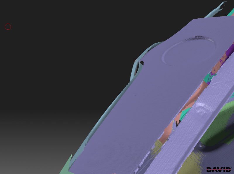

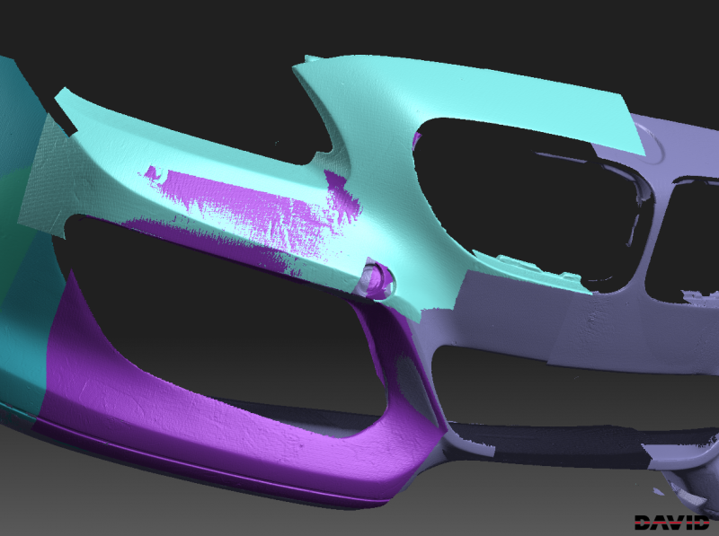

не могу решить проблему с полосами на сканах, может кто знает в чем дело?
лонжерон, имеет ровную поверхность, без каких либо полос, на скане же имеем:
кулак:
Вот все мои настройки:
кулак:

Нет, полосы скорей всего изза проблем с синхроном частот камеры и проектора. Камера видит полосы? Мерцание?
Re: SLS сканер своими руками
Что за проектор, такой гребенки не должно быть. Думаю полосы не из за этого, проецируемые линии при сканировании вертикальные-горизонтальные, а гребенка обычно на наклонных. Все таки попробуй расфокусировать проектор, что бы линии при сканировании были размытыми.
