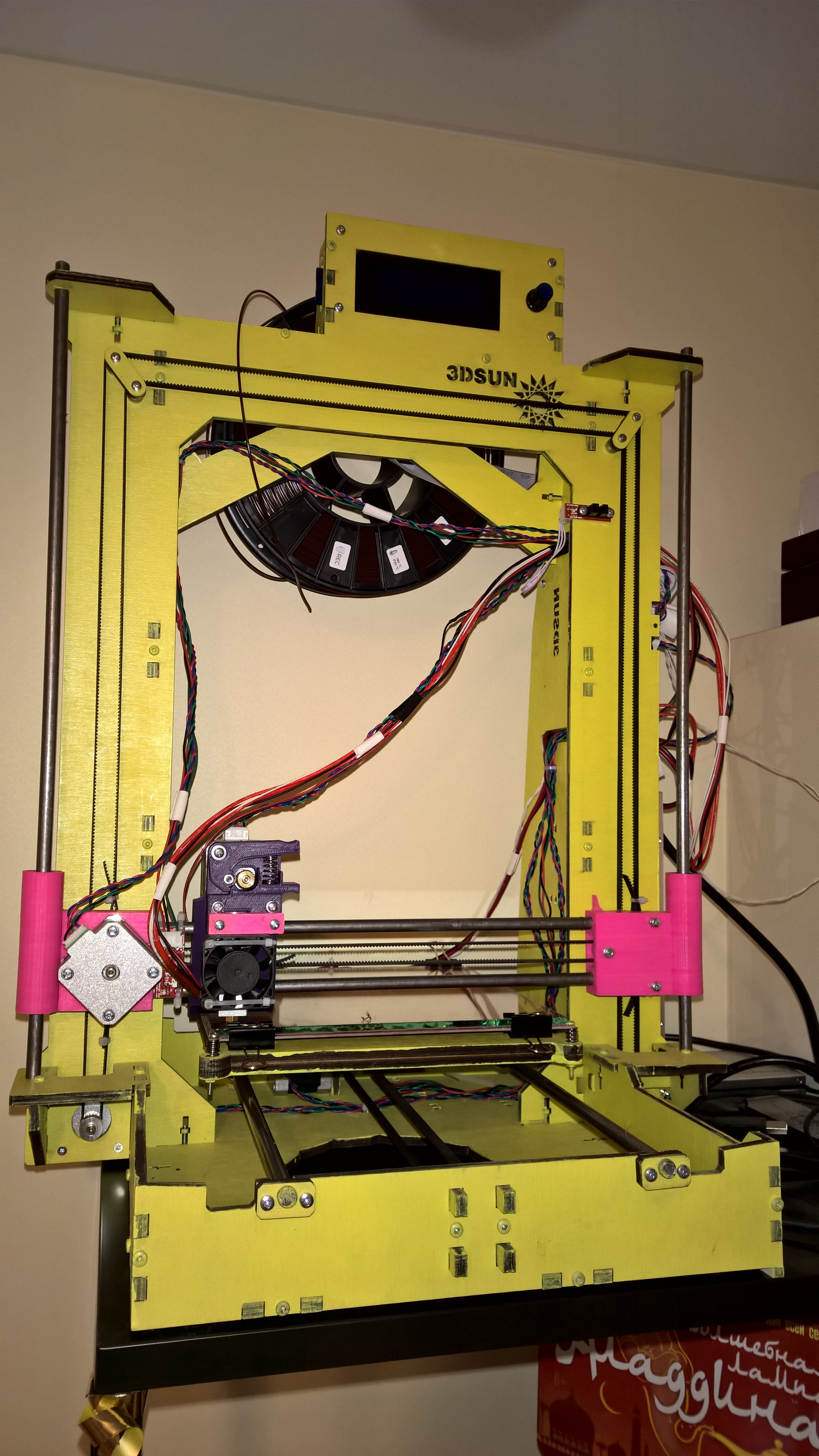

а может с другой стороны повесить аналогичный груз??? и всё ?

Косит всё время в одну сторону (всё больше и больше), поэтому не поможет

На ремень тоже можно, а можно раскурить тему двух концевиков по Z, в Марлине есть поддержка такого тюнинга. Только тогда и моторы нужно независимо подключать. Второй вариант - засинхронизировать обеш пильки ремнем. Мотор тогда будет один. Тоже есть такая разработка. Ну и третий вариант - использовать трапецию с мелким шагом, 2мм например, или классический "прушин" вариант - строительную шпильку. Она не будет проворачиваться под весом оси Х и тоже полегчает. Но можно словить вобблинг.
И да, на скотч печатать нынче не модно Все нынче на стекло чего-нибудь мажут и печатают

Собственно, какую ошибку он выдаст и каким образом? И как бы тогда получались пропуски шагов на принтерах, если б движки такое могли?
Линейки мало. Я выставлял штангелем. Собственно штангель должен быть в стандартной поставке любой прюши .
Они в подобных конструкциях будут сбиты всегда. Просто включаете принтер и движки уже могут чуть провернуться. Выключаете - и они провернутся 100% и при этом на разный угол.
В принципе придумать можно что нибудь. К примеру сделать 2 концевика последовательно с 2х сторон, которые срабатывали бы только после того, как соответствующая каретка упрется в специальный ограничитель... Хотя колхоз все это...

К слову: на классической пруше с м5 шпильками строительными ни вобблинга никогда не видел, ни рассинхрона. Рассинхрон обычно если что-то пошло не по плану и сопло уперлось в стол, а гайки вывинтились из кареток. Это такой "предохранитель" в пруше предусмотрен. Все-таки все больше и больше убеждаюсь, что Жозеф Пруша талантливейший инженер. Вроде из г..на и палок принтер, а столько мелочей в нем предусмотрено, которые не видны на первый взгляд.

Проще калибр изготовить из брусочка или трубы и каждый раз перед печатью опускать каретки до упора в него, главное же посто чтоб каждый раз было одинаково. И стол настроить 1 раз именно на это "одинаково"

Мне показалось, что проще купить фанероид и больше не парится по этому поводу

Кстати, могу предложить еще одно решение: вместо латунных гаек попробовать печатные из ПЛА. Они туже намного, каретка сама съезжать точно не будет.

Хозяйке на заметку - не надо так делать. Поставил концевик на каретку Z для упрощения монтажа. И он нажался кабелем в процессе печати когда каретка поднялась и петля кабеля стала больше 5 часов на смарку

И? В прошивке отслеживается нажатие после парковки? Это зря... Обычно концевики только при парковке считываются, а дальше хоть ремень порви, будет биться об стену.

Угу, отслеживается походу дела. Только зачем - непонятно. Он после этого еще затеял продцедуру захомячивания (home по аналогии с плоттерами ), снова нажал проводом на концевик X и перещитал ноль. после чего ГАД ПРОДОЛЖИЛ ПЕЧАТЬ УДАРЯЯСЬ БАШКОЙ В КАРЕТКУ. Вообще апокалипсис какойто был. Хотя весь филамент при этом выдавил наверх до расцепления нити с колесом. Зачем - тоже непонятно...
А еще я у него видел несколько раз при печать одного файла странную надпись "WAITING FOR USER" Что он от меня ждет - я так и не понял... но печатать этот гкод так и не захотел
Вобщем машина живо мне напоминает наш китайский трёхметровый широкоформатник на DX5, который как бы работает. Но после полугодовых танцев с бубном, закупки парка зипа, и полного погружения в его повадки...
