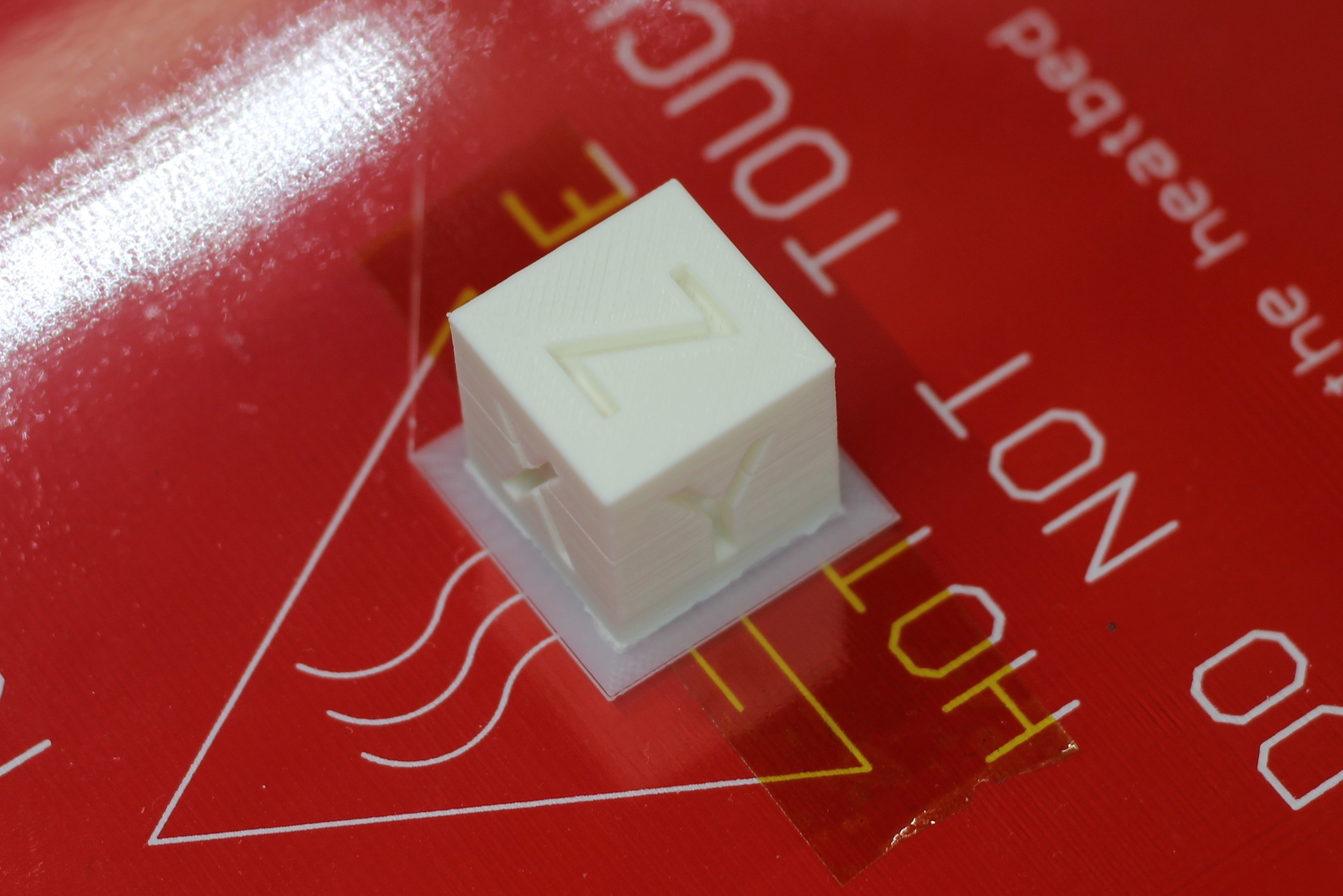

Наконец-то собрал 3D-Sprinter.
Напечатал тестовый кубик. Посоветуйте что откалибровать для более качественной печати.

А что за кусок скотча просвечивается? Вообще неплохо для первого раза. Полоска горизонтальная - это или ось Z подзакусило или с подачей что то. Надо еще раз напечатать его же, если в том же месте будет полоска - значит закусывает.
Просвечивающийся кусок скотча - это китайцы так термистор и термопасту заклеили. Я покупал стол с уже припаянными проводами, светодиодном и термистором.

его вниз лучше переклеить - зачем лишняя теплоизоляция между столом и стеклом
