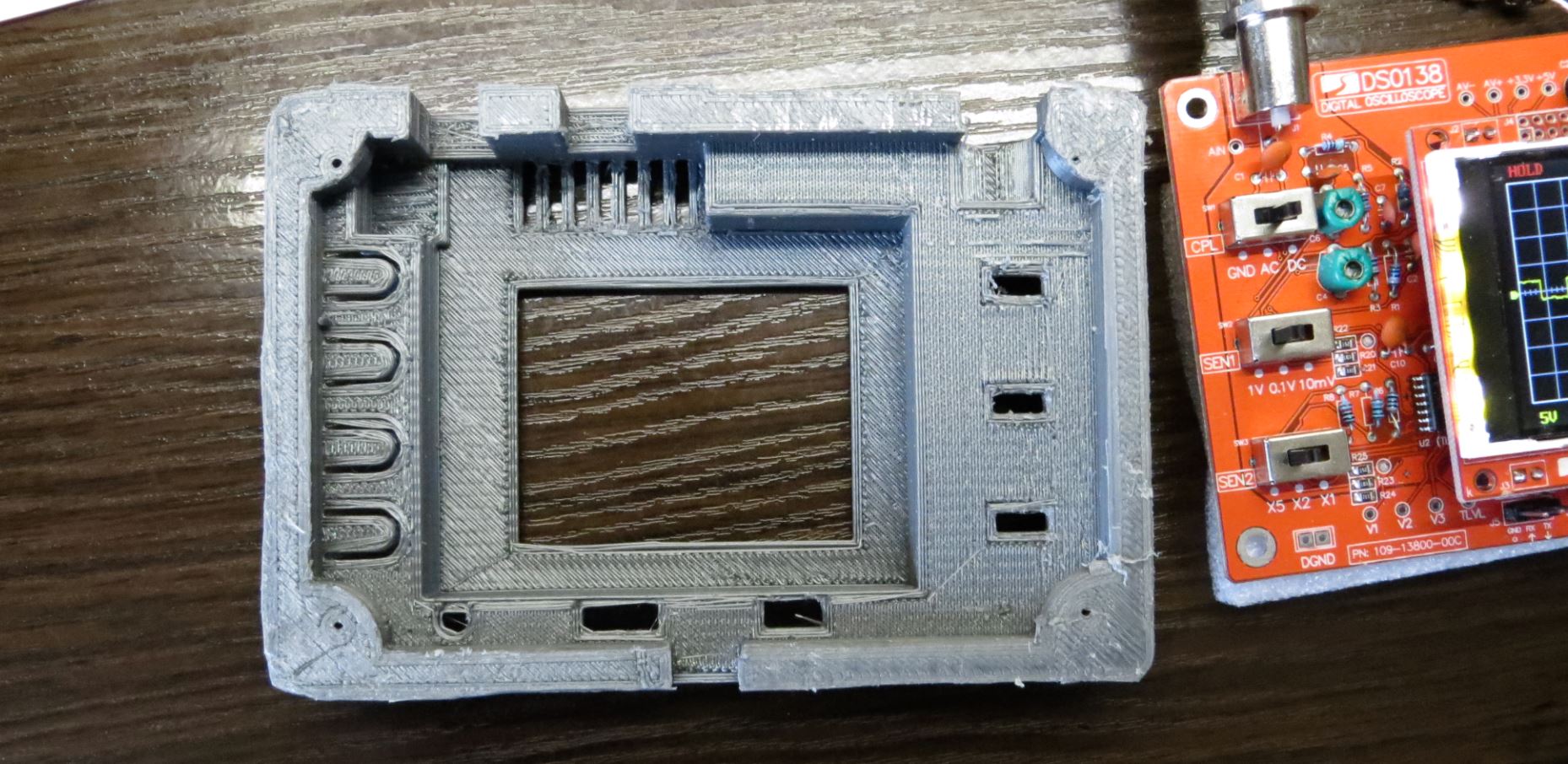

Вот напечатал корпус DSO138 - время печати 4 часа 20 минут. Скорость ещё пришлось на 10 уменьшать. Недоглядел при слайсинге - надо было сопла поставить 0,38 мм - тогда бы слайсер нормально буквы "отслайсил" бы. А так принтер напечатал то, что слайсер нарисовал в кодах. Слои напечатались ровно - ничего не отслоилось при печати и не треснуло. Уже хорошо. Поддержки отломились руками - только пару штук пришлось подрезать. Отделял от стола с трудом. Но печатал с юбкой в 20 линий и в два слоя. Кнопки нажимаются не ломаются. Корпус получился достаточно прочным. Параметры печати, те что вчера - выше писал.

Но фото под увеличением видно - крайне стабильное качество у прутка - где-то нитка толще, где-то тоньше - все на одном слое и нитки совсем рядом.
Есть неприятная особенность при печати PET-G - ободрал мне весь силикон с силиконовой накладки на сопло. Этой силиконовой накладки на хот-енд даже на катушку пластика не хватило - развалилась вся.
