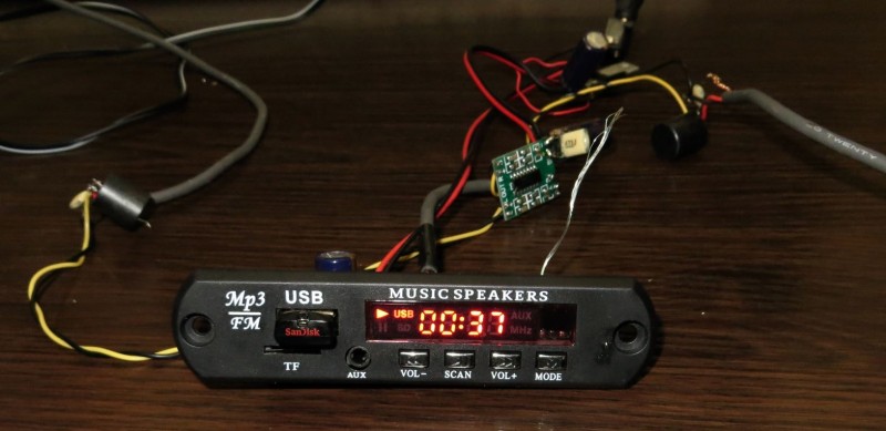

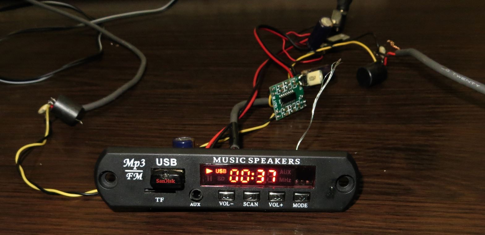

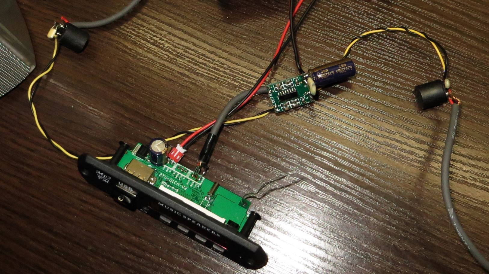

Китайцы выпустили новый FM-тюнер и с USB-мр3 проигрывателем, с пультом ПДУ ( стоит целых 240 рублей с почтой). На предыдущем аналогичном их блоке , но только с Блю-тузом я делал усилитель на TDA7265.
Тут решил поиграться с цифровым усилителем D-класса - PAM8403 - (стоит аж целых 10 рублей 84 копейки - продают по пять штук в партии) .
Так как цены очень смешные (почтовые расходы дороже) прикупил и вот пришло.
https://ru.aliexpress.com/item/J34-Free ... 0.0.Ce3G3p
https://ru.aliexpress.com/item/5PCS-PAM ... 0.0.Ce3G3p

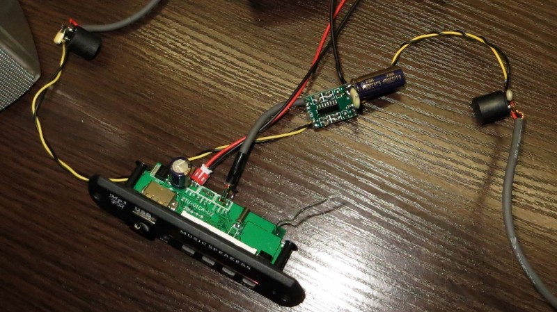

Пришло собрал.

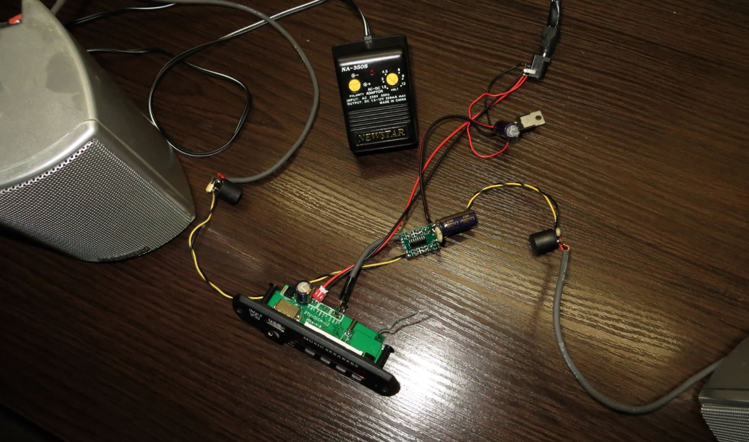

Усилитель на 5 вольт. Максимум 6,4 вольта и не более 20 минут. Рассчитан на 3 батарейки, либо на 4 аккумулятора.
У меня, так как в ФМ блоке стоит кренка - то подавать надо 7-9 вольт. Чтобы использовать один Блок питания- использовал нестабилизированный блок питания на 8-10 вольт на 350 мА (мало , но всё работает). Сперва решил , сделать по-быстрому - подпаял на 5 вольт после кренки на ФМ блоке. И...... усилитель подсадил напряжение и микропроцессор на фм-блоке постоянно ре-стартовал и не запустился. Пришлось паять еще одну кренку на 5 вольт , только для усилителя. Поставил на усилитель после кренки сперва 470 мкф-10 вольт. Ну и всё запустилось - ФМ все станции нашлись. USB-флешка прочиталась. Всё подпаял штатными проводами (20см длиной) которые шли в комплекте. Всё заиграло - но в уши полез ВЧ мусор.

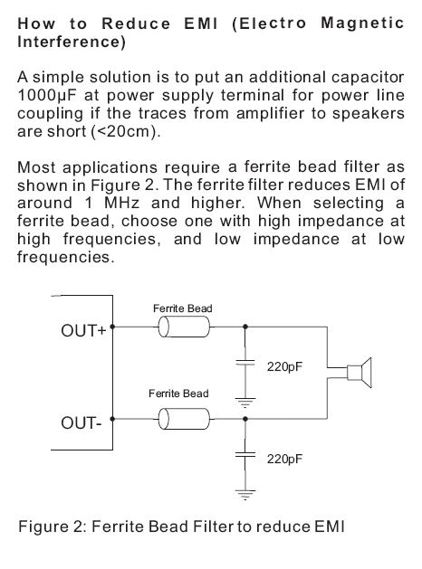

Полез читать в Даташит на PAM8403. Первое, очень хорошие показатели, но на мощности не более 0,5 ватта, потом лезут искажения и сильно. И если провода до динамиков короткие советуют поставить EMI фильтры. Так как я уже занимался таким же блоком , то мне уже было понятно , что надо сделать , чтоб качество из него вытащить.
PAM8403- 4 25 11 2017.JPG (57.46 КБ) 18987 просмотров
На ФМ блоке просто заменил электролит - там стоял самый дешевый ноунейм 470мкф*10 вольт. Поставил RUBICON MBZ 1500*6.3 вольта и зашунтировал очень качественной плёнкой. Припаял антенну. Заменил провод выхода на экранированный микрофонный кабель. И всё... с Фм блоком.
Золотые RUBICON MBZ - классные фирменные конденсаторы. Достались мне за 100 рублей кучка - купил сгоревшую материнскую плату от компьютера - купил ради вентилятора на подшипнике(ну, на этом форуме думаю, объяснять зачем, не надо). С этой же платы выпаял и ферритовые дроссельные катушки.
На плату усилителя впаял сперва один RUBICON MBZ 3300 мкф*6,3 вольта, а потом ещё один такой же добавил. И также зашунтировал плёнкой. Решил поставить на выходные провода ферритовые дросселя, но частоту среза опустить пониже. Колонки -есть у меня тестовые маленькие колоночки на 8 ом от домашнего кинотеатра. Они также маленько допиленные - в них корпуса изнутри проклеены звукопоглотителем, динамики к фронтальной панели посажены на герметик. Внутренние провода поставлены медные и толстые (а не китайские стальные омеднённые) и всё пропаяно качественным припоем Кардас. Эти колонки сделаны очень давно - я их всегда первыми подключаю, когда какой либо усилитель паяю. Сгорят не так жалко будет.
Блок питания стандартный нестабилизированный блок питания на 350 мА - с 5 переключаемыми напряжениями. Внутри стоит диодный мостик и нормальный конденсатор на 2000 мкф*25 вольт и всё. Завтра переделаю блок помощнее - на 1 ампер с линейным трансформатором -должно получше играть. По блоку явно ощущается нехватка мощности - при старте минуты 2-3 заряжаются конденсаторы и напряжение меньше, чем нужно для процессора и он не стартует пока конденсаторы не зарядятся. Но потом всё играет и очень даже не плохо.
Звук - получился очень хороший. Звук совершенно оторван от колонок и сцена строится "трехмерная" (то есть звуки не только распределены вправо и влево, но и вперед- назад, и вверх- вниз). Обертона очень хорошо прорисованы - колонки на ШП динамиках без фильтров. Комнату 20 кв.м. нормально озвучивает. Но лучше конечно настольный вариант с ближней зоной - 0,5 метра.
ФМ блок , наверное , за счет новых микросхем играет лучше предыдущего, хотя стоит в два с половиной раза дешевле. Мощности на басы не хватает, но достаточно чисто играет от 200 Гц и выше (колонки , просто, ниже не тянут). Я даже не ожидал , что эти колоночки могут так интересно играть. Запустил на флешке все тестовые записи - с учетом отсутствующих басов, всё отыграно очень качественно. Специально подбраны записи -выявлять косяки усилителей - так вот вытянул "косяки" записей и расшил трудные места. Все МР3 "грабил" сам со своих СД дисков в максимальном качестве и на одной из лучших программ. Так вот МР3 проигрались ничуть не хуже оригинала (только без басов).
Так , что советую комплект. Стоит копейки - но если чуть -чуть руки приложить качество можно вытащить очень хорошее - только в питание побольше конденсаторов и хорошие шунты. Штатные провода -та ещё дрянь - мусора гонят очень много.

Только смотрите - по даташиту рекомендуют не менее 1000 мкф - а на плате стоит 470 мкф. А по мне так надо 5-10 тыс мкф ставить. Плюс на входе стоят керамические конденсаторы по 0,47 мкф - компактно и режут басы, чтоб усилитель не перегружать. Но керамика на входе? - иногда электролит и получше сыграет. И на выходе нет фильтров - типо длинные провода и так отфильтруют ВЧ шум от ШИМ микросхемы.

Короче, чуда не произошло. Поставил блок питания мощнее - усилитель сразу стал выдавать больше мощности и ... в соответствии с даташитом, полезли искажения. И всё очарование звуком ушло. Поставил нормальные двух полосные высокочувствительные колонки - винтажные Телефункен - 15 ватт. Штатно они работают с усилителем на TDA7265 - там в бп больше 100 тыс. мкф, в совокупности - ну и вообще эта микросхемка, сразу сдулась, по всему диапазону. То есть её удел маленькие колоночки с ШП динамиками не больше 10 см. Ну и диапазон максимум с 150 Гц. Тогда да, PAM8403 играет даже очень ничего.

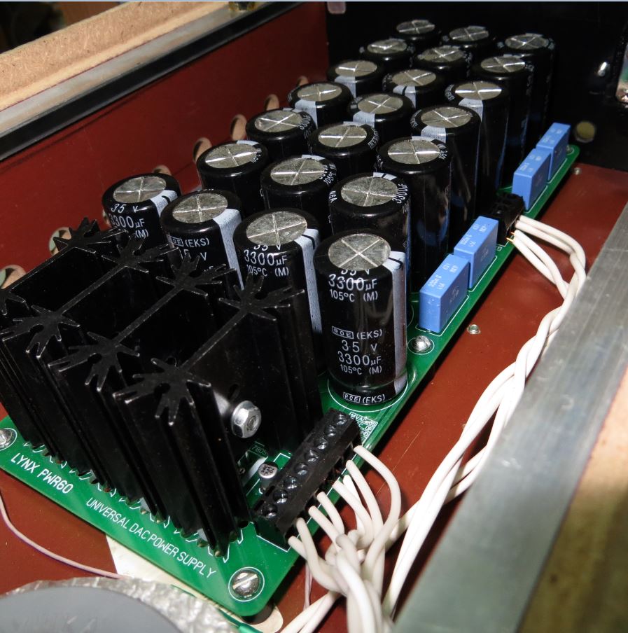

А зачем так много? Ведь всё же можно измерить и посчитать. Вот эта программулина помогает трезво оценить необходимые номиналы БП для конкретного усилителя http://www.electroclub.info/article/power_sup_amp.htm . Много раз убеждался в её актуальности. И если увеличить более, чем в 2.5-3 раза рекомендованные ей ёмкости, то это уже идёт во вред, а не на пользу. Подозреваю, что для TDA7265 тыщ 15 на плечо будет за глаза и за уши. ;)

Это ж в совокупности. Там отдельное питание от отдельного маленького трансформатора сделано для предусилителя - китайского блока со своим набором конденсаторов. А потом - я его не спеша собирал из остатков от "нормальных" проектов (то что сперва стояло , а потом поставил получше качеством) - ставил разные конденсаторы и комбинации разных конденсаторов.
А программки пишут люди, которые опираются на определённую модель и опыт. Одна программа посчитает так , другая иначе. А подбирать емкость надо под свои условия. Есть и гигантоманы в данном вопросе - автомобильные звуковые конденсаторы на 1 фарад - это для таких. И Макарову далеко до некоторых увлечённых автомузыкой товарищей.

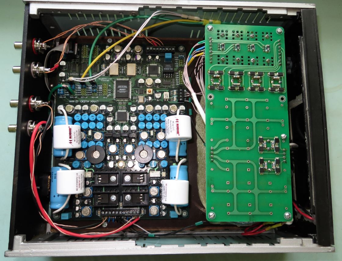

У меня в цапе Lynx D47v-EDEL на аналоговой части по 25 тыс. мкф на аналоговые каналы стоит - там мощности вообще ни какой не качается, а на звук очень сильно недостаток в емкости сказывается.
И это не я спроектировал и платы паял - я купил собранные платы, и просто всё подключил и собрал в корпус.

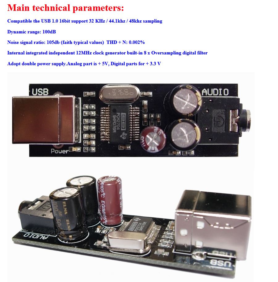

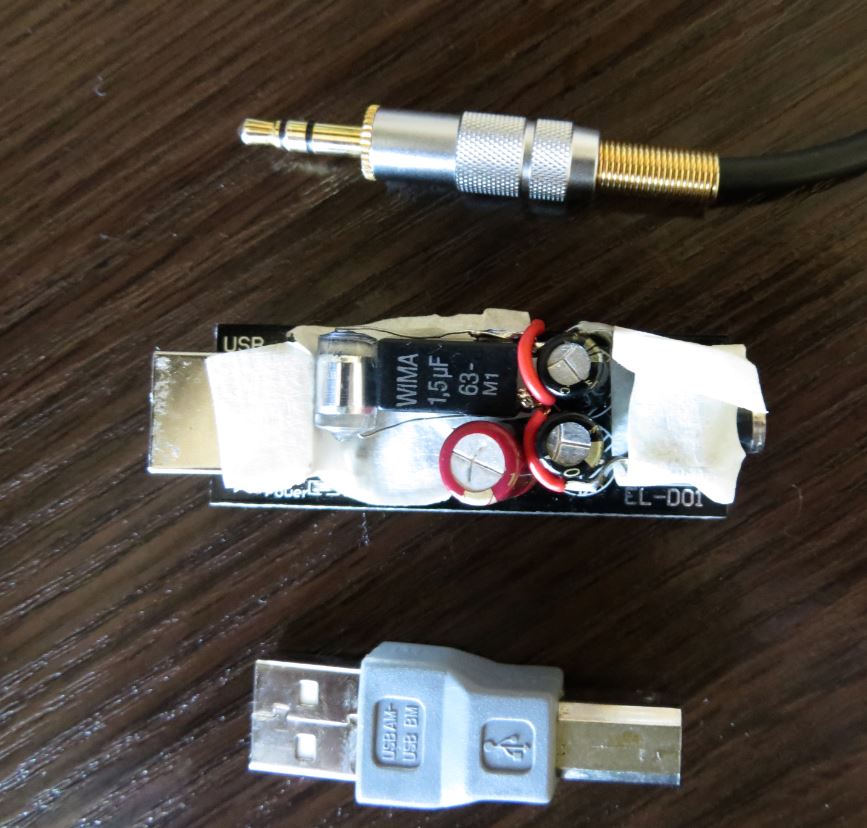

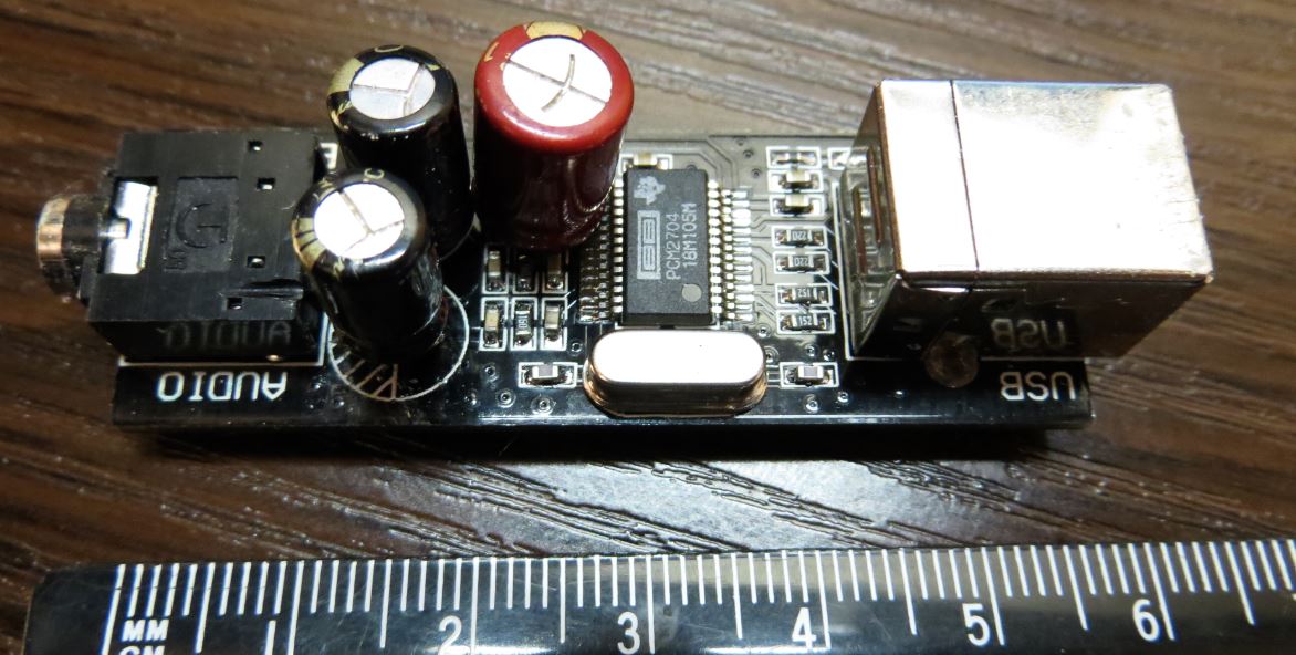

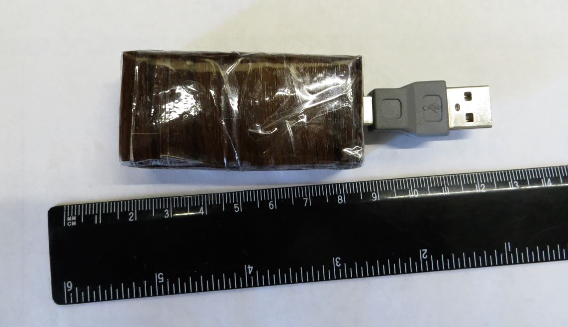

Но для тестирования есть вот такой китайский цапик, использую для настройки системы и тестирования межблочных кабелей (в т.ч. делал самодельный USB межблок - из серебра 5N, из военных ракетных посеребрённых проводов, из меди 6N, в итоге остановился на межблоке из меди 7N) :
также, слегка, поменял несколько раз конденсаторы, по кругу.
Кстати штекер для наушников (на фото) стоит дороже этого цапа:

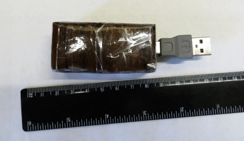

Очень удобный в качестве тестового играет более менее , лучше стандартной компьютерной аудио платы. Но для сравнения с нормальным цапом, его лучше не включать. А так, отдельно слушать можно.
