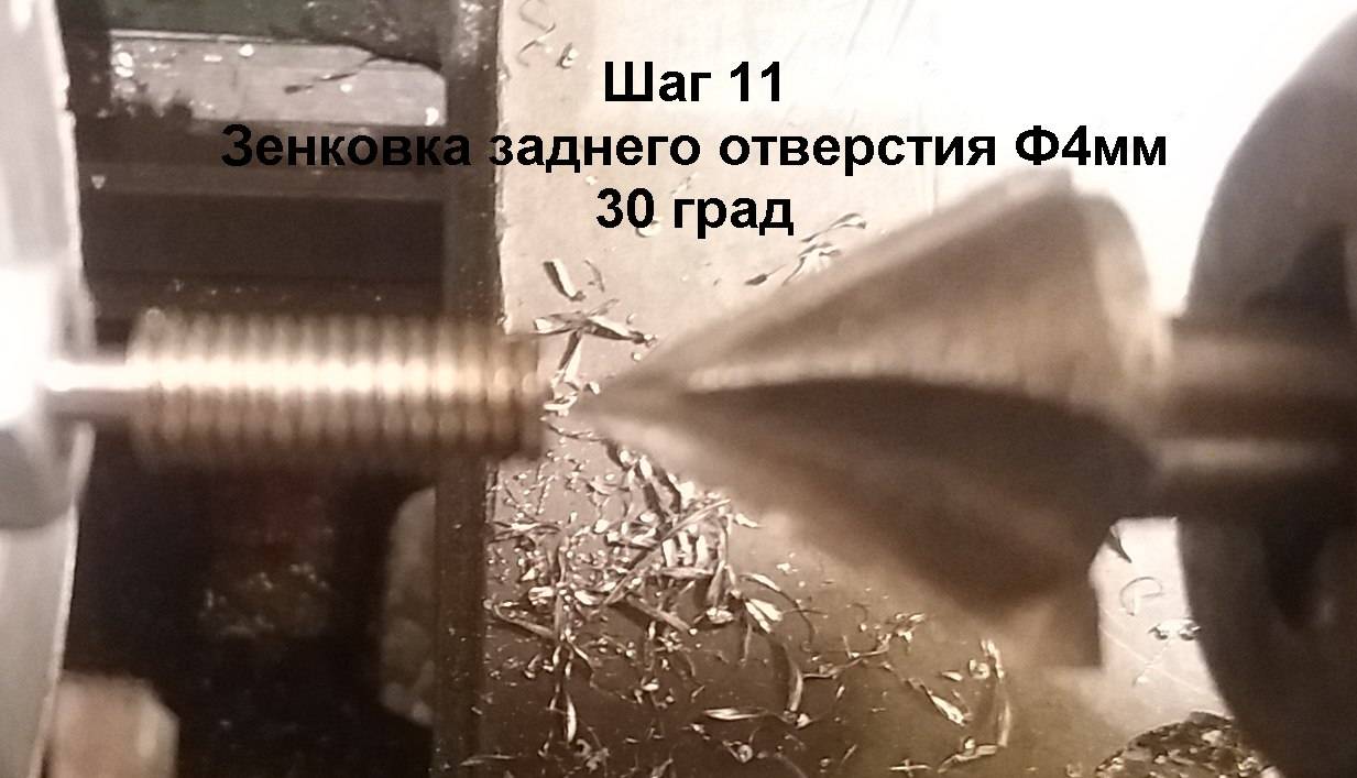

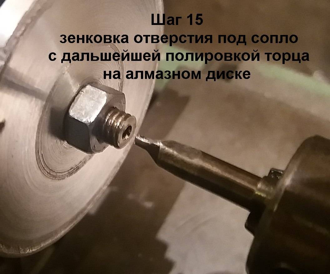

Непрочитанное сообщение Robert Sa » 14 дек 2017, 07:44
Пошаговая методика быстрого изготовления термобарьера для водяного охлаждения без применения принудительного охлаждения детали сверления из нержавейки:
https://www.thingiverse.com/thing:1024834 Пользователю методики необходимо создать новую 3д модель для получения 160 градусной оснастки для заточки сверел.
Необходимо придерживаться данных рекомендованных шагов и их длин сверления по сиквенсу выложенных фоток. (Некоторые шаги изъяты ввиду их логического повторения).
Оснастка сверления ( радиатор) должна изготовляться на том токарном станке на котором будут изготовлятся термобарьеры!
