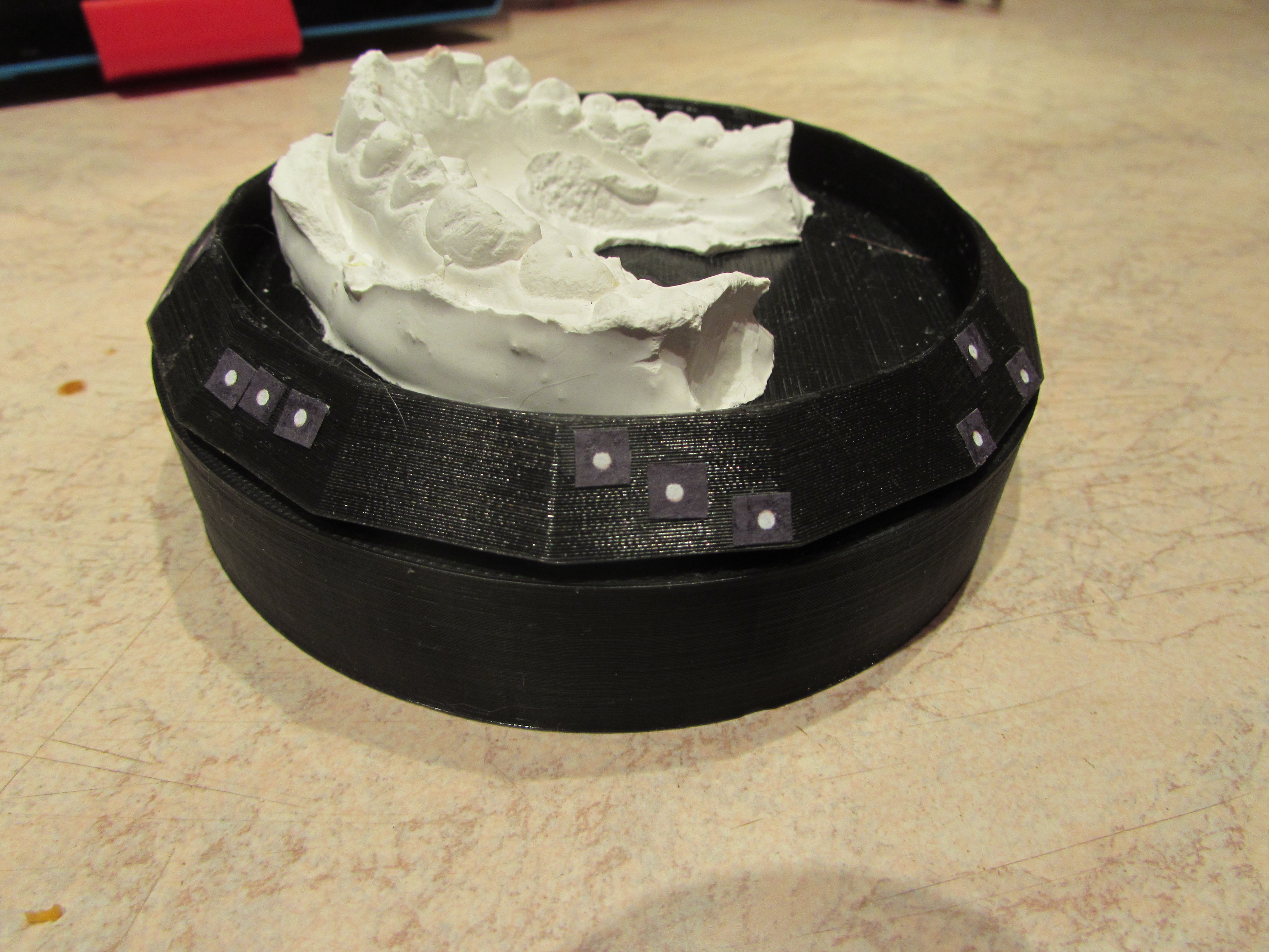

Кто нибудь использует точки совмещения на сканируемой детали. Я использую пластилин чтобы потом можно было соединять сканы по этим точкам. Хотелось бы узнать кто чем пользуется?
я просто заказываю на печать метки черного цвета у рекламщиков на самоклейке разного размера
А нельзя купить самоклейку и нарезать квадратики разного размера? Или квадрататики не подходят?
никто не запрещает, но результат будет неизвестным, стоит копейки заказать эти метки

Сделал ручной поворотный столик с метками (метки напечатал на обычном струйном принтере) Давидка Сшивает шикарно!!!
такое грех не сшить, попробуйте что-то круглое, одинаковое со всех сторон, типа колесного диска, без меток, будет сложно совместить сканы
Разговор идет о тех метках которые на "поворотном столе" давид цепляется за них!!!

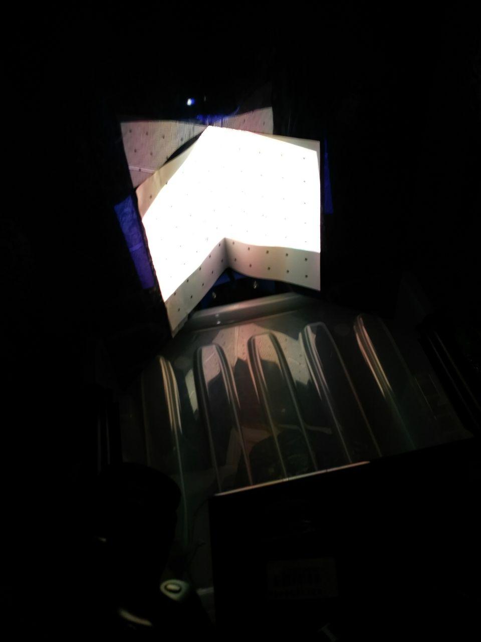

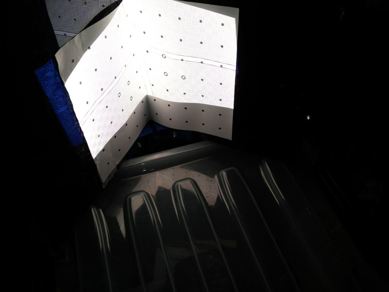

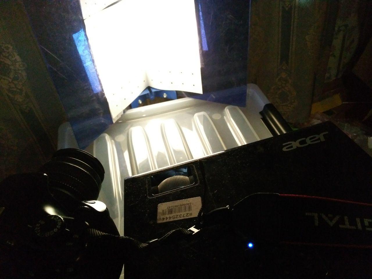

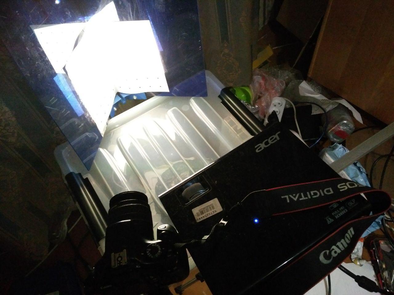

Вообще нивкакую не хочет калиброваться. Говорит что несоответствие размеров.
Ещё вопрос по поводу фотоштатива, с алиэкспресса за 500 рублей штатив шатает ужасно.Какой лучше брать, что бы поменьше шатало.

mendel, и че сканирует? Ты бы хоть таблицу на ровную поверхность приклеил.. о, пардон, не калибруется. :) ты серьезно? Имея такой набор в подписи даже мысли не возникает, что таблица должна быть максимально ровной?

Да вообще мыслей не возникает же. Я толком не понимаю как оно всё работает. :D
Постараюсь поровней сделать.
