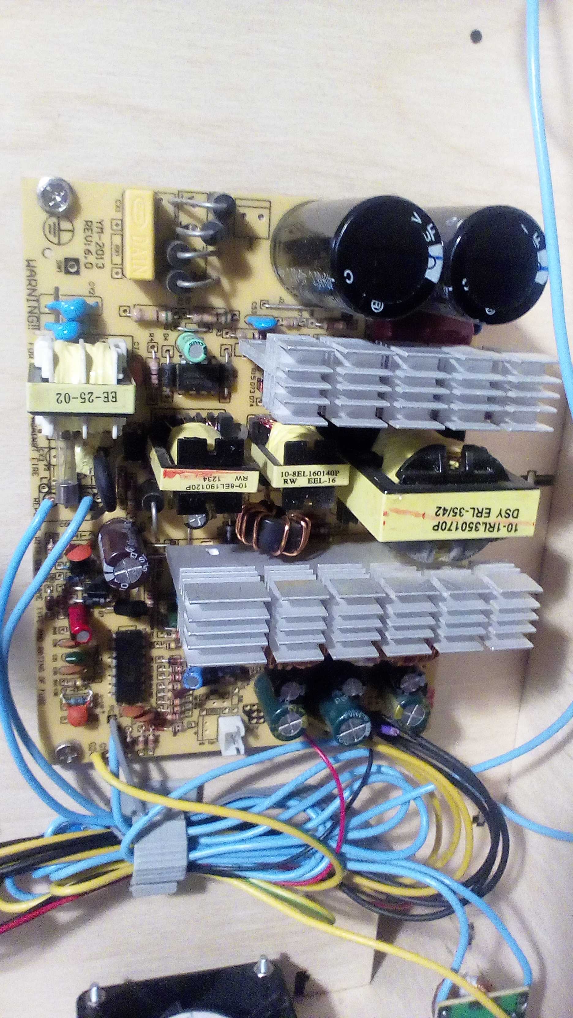

Сразу собирал на MKS Sbase экран TFT 2.8. Наверное не правильно выразился не дроссели а ферритовые фильтры брал из старых принтеров. Все старался по максимуму брать из имеющихся материалов , купил рельсы, стол,экструдер электронику. БП 450 ватт компьютерный планирую купить со временем 24 вольта. пока отстраиваю режимы печати. пластик FD plast ABS на модельках присутствует деламинация. Пользуюсь Simplify3D пока нравится. Экран TFT 2.8 удобен только при автономной печати без ПК, при печати по USB неинформативен.Экструдер бульдог с али работает нормально но из за закрытого корпуса иногда необходима чистка забивается стружкой(стоит двигателем наружу из за короткого вала мотора). В планах закрыть корпус стеклом или оргстеклом для борьбы с деламинацией
