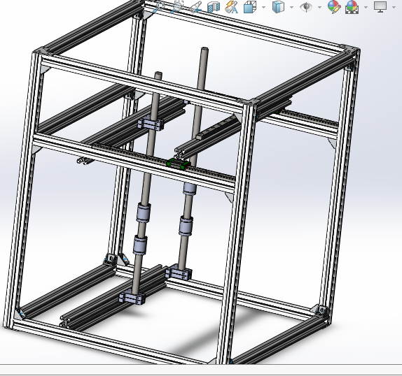

Непрочитанное сообщение smart4on » 15 дек 2017, 13:53
Сегодня нарисовал модельки Минирельс MGN12, Подшипник LM13UU, А также опору для валов D13мм (состоит из двух частей по 8мм).
Возможно кому-то пригодиться:
3D.rar
(420.11 КБ) 165 скачиваний
Нарисованы в солид ворксе 17 версии.
Вопрос рабочей высоте по Z остается открытым.
Начитался про белый стальной ремень, что-то отзывы очень негативные. А у меня как раз в H-But нужно и жесткость ремня и места с болшим сгибом. Брать с кевларовой ниткой однозначно очень накладно. Брать обычный, он тянется. В общем и белый перехотелось ставить, и покупать что-то хорошее пока по финансам не получается.
Вот какой кубик выходит:
Возможно нужны будут еще диагональные усиления.

Непрочитанное сообщение Alex Post » 15 дек 2017, 14:48
Да обычный черный со стеклониткой прекрасно ходит. Кто это ввел тебе в уши что он тянется?

Непрочитанное сообщение Alex Post » 15 дек 2017, 14:59
smart4on писал(а): ↑
15 дек 2017, 13:53
Странный кубик. Какой смысл в отнесении поперечин для крепления оси Z в сторону? Как будет использоваться это пустое место сзади? Не лучше ли сразу в стенку вставить профили 20х40 и к ним крепить валы оси Z? Балка Х тоже странновато выглядит. Непонятно, как по ней ремни пускать. Хотя, наверное, решаемо. Ну и непонятно назначение огромного пустого места над плоскостью кинематики. Оно там зачем? В общем прям сходу этот кубик можно раза в полтора уменьшить, без ущерба для функциональности.
Re: Вопрос по постройке 3D принтера H-BOT
Непрочитанное сообщение Alex Post » 15 дек 2017, 15:07
Балку, кстати, можешь у Спринтера подглядеть: алюминиевый уголок, привинченный прямо к каретками У и на него - рельса. Рельсу хоть сверху, хоть сбоку. Профиль там не нужен от слова совсем.
Непрочитанное сообщение Чиффа » 15 дек 2017, 15:34
15 дек 2017, 14:59
Это для дальнейшей закрытой камеры.
Крепления оси Z на заднюю стенку, как выше написано. Пластик можно и сбоку и снизу расположить.
Для жесткости, если не обшивать, желательно укосины дополнительно.
Ну и балка из профиля не нужна, еще раз соглашусь с Александром. Лишний вес, да и громоздкая она.
Непрочитанное сообщение Чиффа » 15 дек 2017, 15:42
Профиль какой? 12 рельс не на все профиля нормально встанет. На соберизаводовский т-слот надо 15 рельс (у меня он как балка подошел), там паз специфический.
Ну и крепеж: чем там mgn крепится? М4 или М5 болты? Подобрать соответствующие сухари. Китайские т-гайки поворачиваются в пазу через раз. Бюджетный вариант - напечатать адаптеры под гайки обычные.
Непрочитанное сообщение Alex Post » 15 дек 2017, 16:16
А зачем там вообще 12-й рельс? 9-ки более чем... С креплением на профиль правда могут быть вопросы. Но, как пример: делаем полосу из металла, размечаем прямо через отверстия рельсы, сверлим, режем резьбу М3. Загоняем ее в паз профиля, сверху рельс, скручиваем. Отверстия можно не все сверлить, через одно а то и через два вполне достаточно.
Непрочитанное сообщение smart4on » 15 дек 2017, 17:29
15 дек 2017, 14:59
15 дек 2017, 13:53
Свободная зона сзади для всей электроники принтера. Она будет отгорожена стенкой. Пустое место над кинематикой рассчитываю также закрыть сверху.
15 дек 2017, 15:07
Скорее всего так и сделаю, тоже об этом ранее думал.
Чиффа писал(а): ↑
15 дек 2017, 15:42
Профиль 20х20 от соберизавода. рельсы 12. крепиться винтами М3. Планировал просить знакомых напечатать адаптеры для гаек.
Непрочитанное сообщение Alex Post » 15 дек 2017, 17:49
15 дек 2017, 17:29
Там всей электроники - бутерброд из дуни с рампсом и блок питания. Процентов двадцать по площади и десять по объему от этой "квартиры" займет. А вот экран будет неудобно подключать: чем длиннее провода, тем больше шансов получить нерабочий кардридер и мусор на экране. Но дело хозяйское, габарит просто увеличивается, будешь потом думать, куда эту дуру метр на метр приткнуть ;)
Сверху если собираешься по профилям сплошную крышку делать, то может и маловато высоты оставил, боуден будет по крышке этой шкрябать и перегибаться. Провода то можно в кабельном гибком канале пустить, им места достаточно и 5см.
