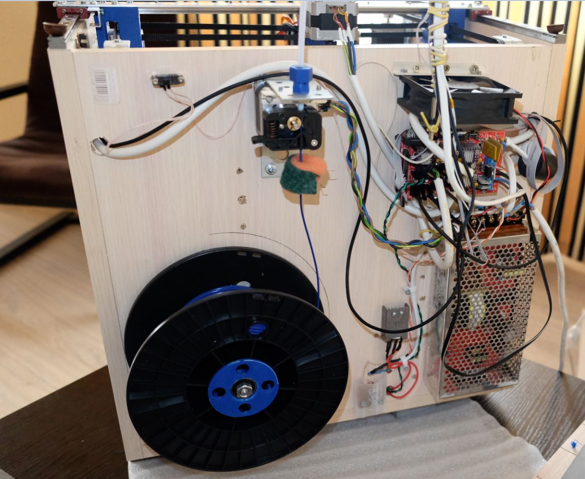

Сильно не пинайте , вечер глупых вопросов...
Вот рекомендуют проводку шаговиков свивать для избавления от помех.
А как это сделать по уму? Косичкой сплести, или спиралькой свить? Все четыре, или обмотки попарно?

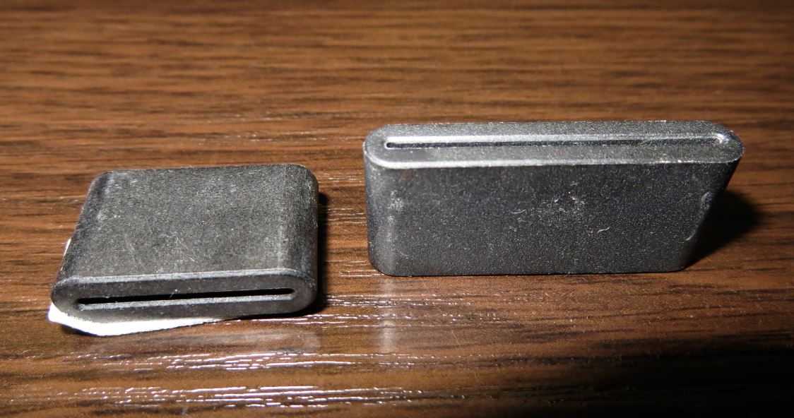

Или вот кто-то использовал ферритовые кольца. Насколько это актуально? И где их правильно располагать, около движка или около РАМПСа?
На компе вот на сетевом шнуре на обоих концах дроссели стоят.
Поскольку физики процесса я не понимаю, вот и возникают такие вопросы...
или вообще это только перфекционисты так заморачиваются?

Могу только про кольца подсказать - их ставят как правило поближе к источнику помех, т.е. к двигателю. Но вот даже не знаю, насколько актуально всё это для шаговиков, сам двигатель помехи излучать не должен, разве что ШИМ от драйвера. Имеет больше смысла скрутить сигнальные провода - от термисторов, от концевиков. Например идёт на термистор пара проводов, их и свить вместе. И ферриты на них тоже можно поставить, но уже ближе к плате.

Это вопрос чисто теоретический или уже есть проблемы? Я к тому, что нечего раньше времени кричать "волки!"
Они там не просто интегрируются, а до кучи в прошивке берется среднее значение 10 или 8 измерений, уже не помню точно.
Народ, вся эта электроника работает нормально и стабильно на миллионах принтеров. Если и есть какие-то проблемы, то причины кроются в чем-то другом, в конкретном экземпляре. Никаких дополнительных извращений типа ферритов тут не надо. Помочь - не поможет, если только навредит.

Ну, и я свивал. Правда, больше для удобства и компактности проводов.Чиффа писал(а): ↑18 дек 2017, 10:32Народ, вся эта электроника работает нормально и стабильно на миллионах принтеров. Если и есть какие-то проблемы, то причины кроются в чем-то другом, в конкретном экземпляре. Никаких дополнительных извращений типа ферритов тут не надо. Помочь - не поможет, если только навредит.
НА самом деле основные проблемы - в качестве РАЗДЕЛКИ контактных групп. Проще говоря - провода плохо обжаты и плохой контакт. То есть, если пропаять контакты (или если есть проф инструмент - качественно переобжать разъёмы) , толку будет больше, чем от свивания проводов. Да, на промышленных принтерах и факсах стоят ферриты на проводах к шаговым двигателям - и круглые и плоские. Если есть ферриты и есть место куда поставить - ставьте хуже не будет. Но на очень значимые подвижки не надейтесь.
Правда, если всё сделать в комплексе - свить провода, пропаять (а лучше припаять напрямую), поставить ферриты. То эффект будет заметен.
Пробуйте. А результаты сами оцените.

Так было написано в руководстве по сборке КИТа Ultimaker Original в 2013 году. В следующей итерации инструкции этого пункта уже не было.

Всем спасибо за активность!
Ну и хочется понимать, почему надо делать именно так, а не иначе.
Тут на работе один электронщик мне подсказал следующее:
свивать попарно провода, идущие к замкнутым контурам. То есть для шаговиков попарно каждую обмотку.
Концевики (нормально разомкнутые) свивать смысла нет, так как контур практически всегда разомкнут.
Объясняется это, насколько я смог понять , магнитным потоком через площадь, ограниченную замкнутым контуром.
Таким образом, свивая провода мы во-первых приближаем их друг к другу (уменьшая площадь).
А во-вторых, вот эти по-разному ориентированные полуволны проводников дают наводки взаимно гасящие друг друга.
Проблем пока нет. Просто хочется сразу сделать по фен-шую, чтобы потом не разбирать переделывать.

uatap, для сохранения душевного равновесия заплести в косички никто не мешает. Так даже проще определять обмотки, оно эстетичнее выглядит, чем хаотичная лапша. Можно потом стяжками жгуты собрать - тоже красиво и удобно. Нужно понимать, что это никак не повлияет на саму работу/сбои принтера. Помехи могут быть на сигнальных проводах типа SPI шины SD карты или шины экрана, но это еще надо ухитриться словить. Ферриты на картинке Lenivo как раз для шлейфов.
Более реальная проблема - это неконтакт на разъемах, как опять таки написал Lenivo. Ловил пару раз на оси Z неконтакт мотора на старте печати. Лечится перепайкой (именно пайкой) разъемов. Советую прикупить это и это
Очень рекомендую решать подобные "проблемы" по мере их поступления, руководствуясь опытом сообщества и не пугать - сбивать с толку других неофитов (не в обиду, уверен, что в другой области вы мастер)

Чиффа, ну какие обиды...
Просто пытаюсь максимально предусмотреть возможные грабли заранее, дабы не наступить.
Вот, кстати, вопрос с пропайкой разъемов шаговиков я как-то упустил. Теперь сделаю.
На одни грабли я уже наступил . Так не терпелось проверить стол, что питание РАМПСа не пропаял, а подключил в штатный разъем. Результат - разъем расплавился.
