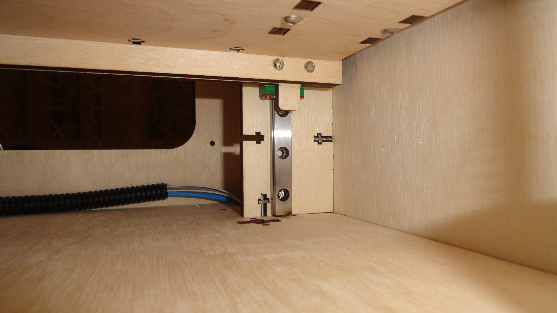

Андрей, проверьте пожалуйста в КИТе 233 PRO положение шторки под оптический концевик Z.
Мне кажется, ее надо сдвинуть вперед на 15 мм, чтобы она попадала в гнездо концевика.

И еще небольшое предложение: расширить на 2 мм гнездо под концевик.
Наша славная Почта России где-то про...ла мою посылку с китайским концевиком.
Пришлось в "Чип и Дип" купить вот такой - https://www.chipdip.ru/product/photo-interrupter-sensor
А он чуть больше. Примерно так:
Optical endstop.jpg (56.15 КБ) 49000 просмотров
Если гнездо под концевик увеличить и отверстия под винты сделать овальными, можно будет любой концевик ставить без допиливания надфилем :)
Re: Замечания и предложения по качеству КИТов и деталей СПринтера
Непрочитанное сообщение 3D-SPrinter » 14 дек 2017, 02:34
Спасибо, учту! А вообще, пора переходить на автомобильные датчики Холла (трамблёра / распредвала). Они не пылятся и не врут. А то у меня единственная неисправность в моём боевом СПринтере за два года эксплуатации - оптический концевик засирается пылью (в том числе от лака для волос) и начинает врать. Приходится периодически чистить его кисточкой и продувать воздухом. Как найду подходящий датчик холла, чтобы во всех магазинах был (от какого-нибудь ТАЗа-десятки), переделаю под него.
