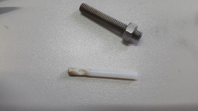

Ребята, первый трабл за 2 месяца - толи забилось сопло, толи еще чтото.
Симтомы - печать идет, но экструдер периодически щелкает - по прутку вибрации - вниз-вверх как бы он скачет в момент щелчка, и на печатаемой модели частичный пропуск слоёв и частичное расслоение по вертикали.
Это что, забилось сопло? случилось сразу после теста пластик ватсон. Раньше такие щелчки наблюдались иногда если например сопло в упор к стеклу печатает первый слой...
Отсюда вопрос - как правильно разбирать экструдер мк8 ? есть пошаговая метода ? на холодную сопло не отвинтить, пробовал :(

В МК8 возможно подгорела тефлоновая трубка-вставка внутри термобарьера. Ну а разбирать - конечно на горячую. Греешь до >200*, выдергиваешь пруток, выкручиваешь сопло, отключаешь принтер и провода (если невозможно провода - то вынимаешь нагреватель и термистор из кубика - НА ОТКЛЮЧЕННОМ!), откручиваешь кубик. Дальше ждешь чтоб все остыло и смотришь что да как.

Отвернул - в трубке в конце застрял пластик. Он ведь не должен к ней прилипать вообще ? Так ? кусочком пластика его не протолкнуть на холодную.
Погрел феном и вытолкнул. Фиг знает - я ее сжег феном или так и было ? :)

экспрес ремонт - прочистил и перевернул ее вверх ногами. Поссмотрим как будет работать :)

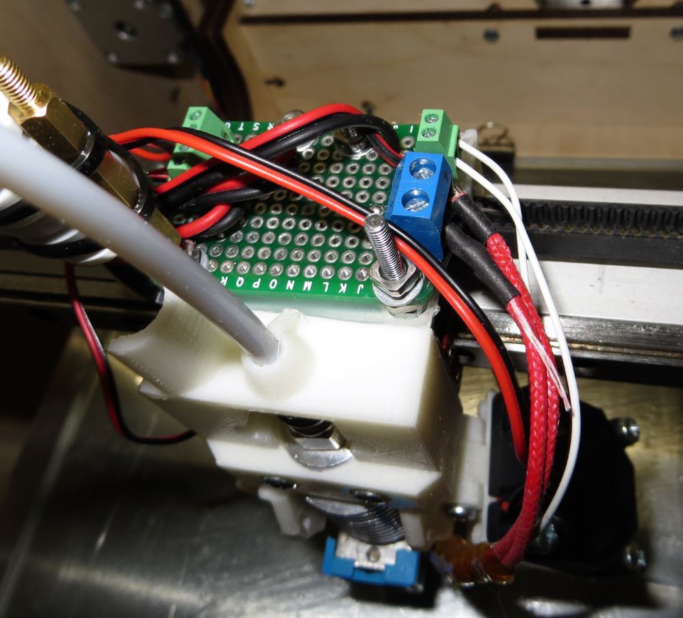

И каким Макаром выводить провода с хотенда?- может эти провода в паре с какой-то фигнёй скрутить?
Трубки не предвидится- потому как подача на борту .
Непрочитанное сообщение Lenivo » 21 дек 2017, 05:11
v7a7s7 писал(а):
21 дек 2017, 04:22

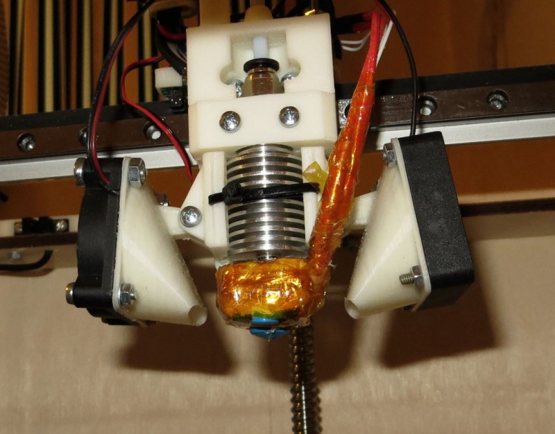

Там и без боуден трубки слишком большой жгут получается - питание хот-енда, термодатчик хот-енда, питание вентилятора обдува хот- енда, питание вентиляторов обдува детали.
