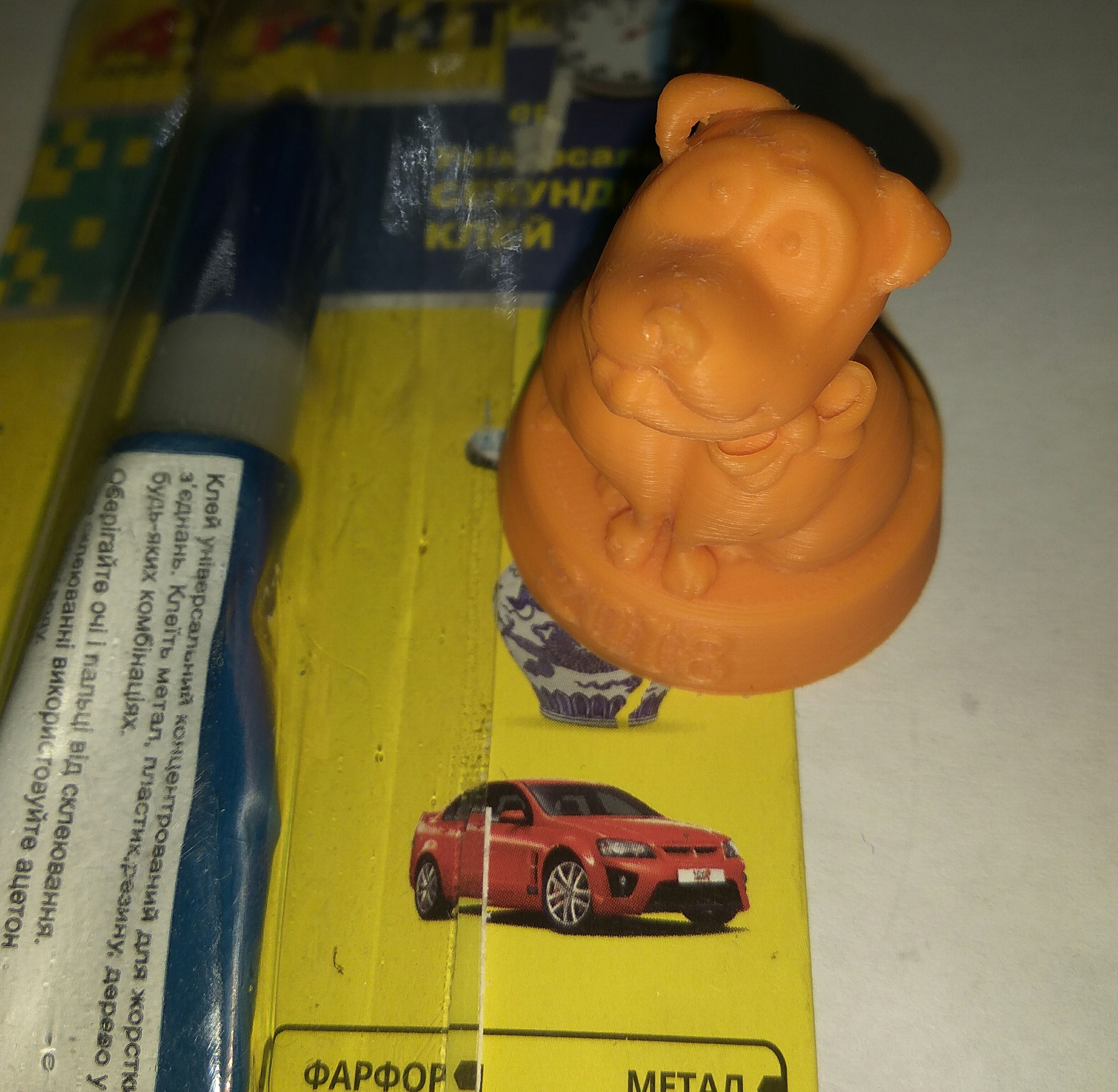

Между делом напечатал собачек к Новому Году. Здесь и дальше стараюсь выкладывать фото на которых максимально видно косяки, так как принтер не позиционирую для продажи и скрывать мне не чего, ЧСВ же уже достаточно потешено тем сколько из-за моего принтера было срача.
Модель 50% от оригинала, слой 0.08, обдув после 12 мм на 80% (да, надо было раньше, чтобы год лучше пропечатался), материал АБС, скорость - 35
