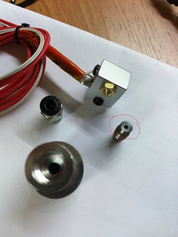

Заказал Хотенд по этой ссылке: https://ru.aliexpress.com/item/3D-Print ... 0.0.ebndxB. В заказе указал комплект с Bore 4.1,
а пришло то, что на фото.
Это то, что мне прислали
Скажите пож-ста, а с таким термобарьером совсем никак или будет работать. Может попытаться рассверлить, но что то мне подсказывает, что трубка вскроется в самом узком месте. Может оставить как временное решение (а то я его никогда не соберу) или даже не пытаться устанавливать?
Ну чё, му-ки китайцы... :( Работать будет, но могут быть проблемы. Лучше, конечно, попробовать рассверлить сверлом 4.1 на всю длину. Или заказать дополнительно термобарьеры 4.1, потом пересобрать.

Я как раз и хотел узнать можно ли это использовать как временное решение.
Re: Покупка КИТа СПринтера и ссылки на комплектующие
Непрочитанное сообщение 3D-SPrinter » 15 янв 2018, 22:49
DownHouse писал(а): ↑
15 янв 2018, 22:44
Можно.

Да конечно можно, у меня принтер с таким же барьером уже кило четыре PLA и пару кило ABS слопал :). Трубочку менял только один раз совсем недавно (и то по своей дури ее загубил)

По фото непонятно: в термобарьере трубка 2х3 или 2х4? Если 2х4 то рассверлить нужно только "хвост", в который тефлон упирается, и будет "боре 4.1" а если 2х3 то фиг, в перешейке металла не хватит, чтоб рассверлить. Лучше не трогать, пользоваться так. У меня есть и такие и "проходные" термобарьеры. Если честно, разницы особо не уловил по качеству. Возможно, разница будет только на высоких скоростях, там любой нюанс важен.

Я тоже заказывал когда пару хотэндов е3д в6, написАл китайцу везде где можно, что мне нужен "боря 4.1" Пришли хотэнды с ЦЕЛЬНОМЕТАЛЛИЧЕСКИМ барьером (2мм без тефлона) и в "довесок" два "бори" :) Видно, китайцу так было проще: кинуть две копеешные железки дополнительно, чем перекручивать хотэнды.

я у него заказывал вроде, пришло то же самое. Написал продавцу... а он смайлом языка мне ответил))) Открыл спор, он стал писать что бы я закрыл спор, а он вышлет мне все заново... Так же у меня КЗ было на Рампсе. Пришло дней за 7 коробочка с ramps и термобарьер нужного размера. :lol:

Китаец на мое сообщение ответил, что эти две детали (которые я на фото обвел) нельзя друг в друга ввернуть. За дурачка хочет сойти или перевод криво работает.
