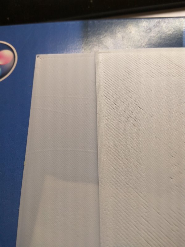

И так, если посмотрите на нижнее фото - там два куба, слой 0.1 мм, сторона 40 мм. Изучая полосатость я заметил что на двух противоположных гранях полосы какие-то хаотичные, кривые чтоли, т.е. одна линия выступает а потом прячется внутрь куба, а сверху уже волной идет другая линия другого слоя. По идее, полосы должны быть строго ровными, как по струнке. Подумал я почему так может быть - а быть так может когда каретка печатает сторону при этом из-за кривизны шариков внутри линейного подшипника каретку болтает по перпендикулярной оси. Получается что болтает у меня подшипники оси X. Не долго думая - распечатал пластиковые линейные подшипники из АБС, зазор выбрал 0.2, но нужно меньше так как на вал они одеваются уж очень легко. Напечатал еще раз тот же куб. Теперь полосатость всех сторон одинакова (на фото куб сверху - та же стенка, но с пластиковыми линейными подшипниками), так что изучение полос - бывает полезным)

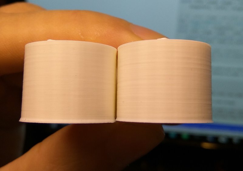

И так, установил ременной редуктор на ось Z. Результат стенки стали гораздо ровнее. Так что есть смысл поставить такие же редукторы на оси XY.
Результат, смотреть на полосы, муар из-за того что на экструдер в качестве эксперимента поставил драйвер A4988 вместо DRV8825

Сообщения: 7029
Непрочитанное сообщение Alex Post » 18 июн 2018, 13:07
StanislavI писал(а):
18 июн 2018, 12:27
Если честно, не вижу, где они стали гораздо ровнее. Все на уровне статистической погрешности. Эффект пересборки, я бы сказал, а не применения редукторов. Но может это по фото так кажется.
На ХУ кстати эффект может быть обратный, т.к. за счет двойного "перекладывания" ремня сначала на шкивах редуктора, а потом на приводном шкиве общая погрешность может даже увеличиться. Ведь ось Z в основном в одну сторону работает, знакопеременных движений в ней нет, как и больших скоростей/ускорений. А по осям Х У постоянные знакопеременные нагрузки и рывки. Резина хоть и с нитками, а всеж немного "играет".
