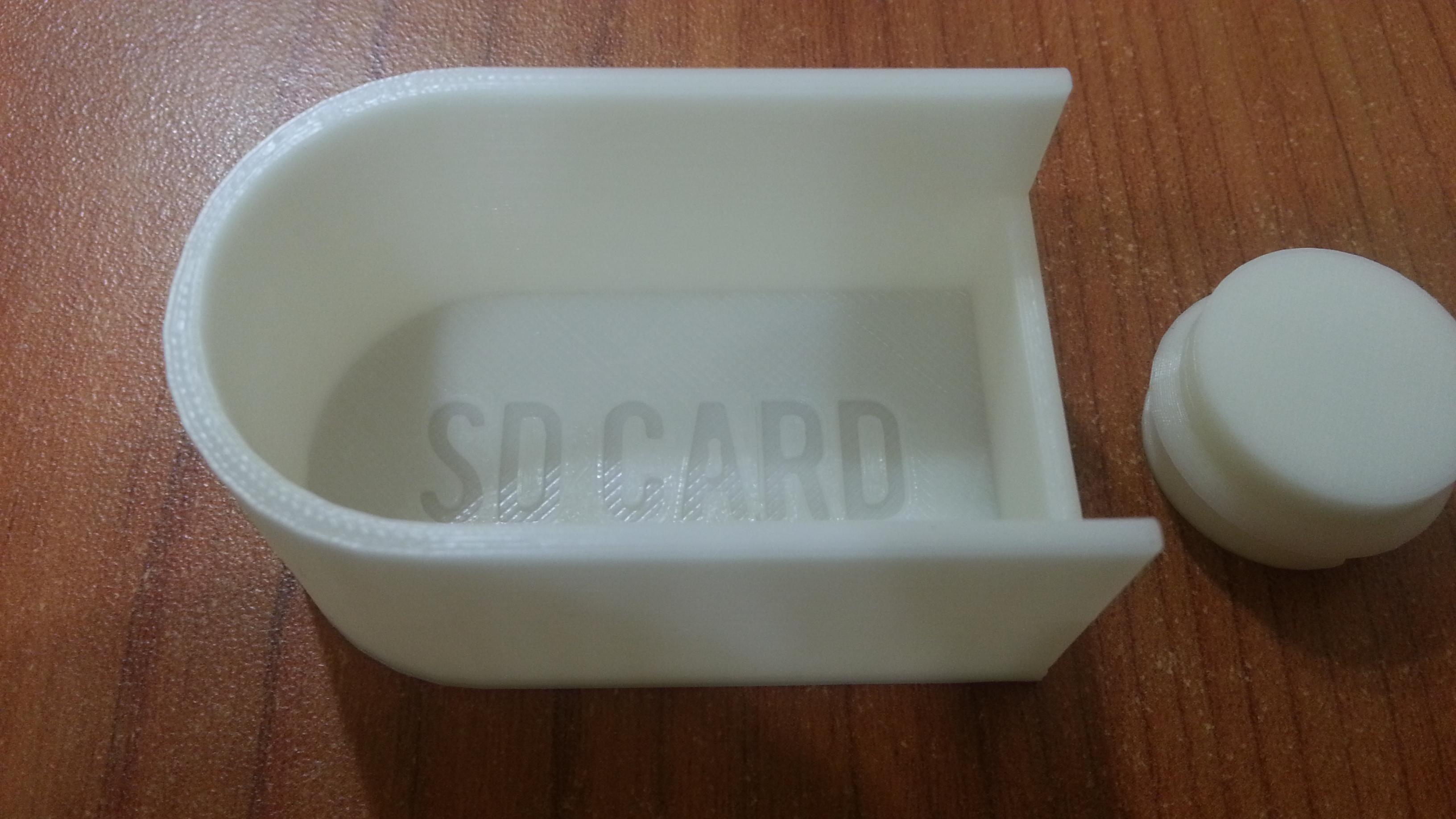

Непрочитанное сообщение lilden2008 » 15 фев 2018, 19:17

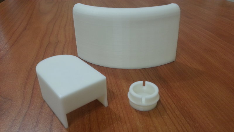

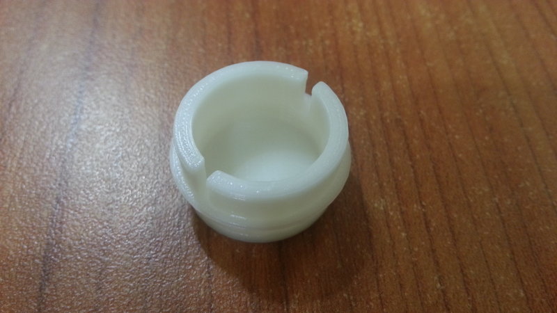

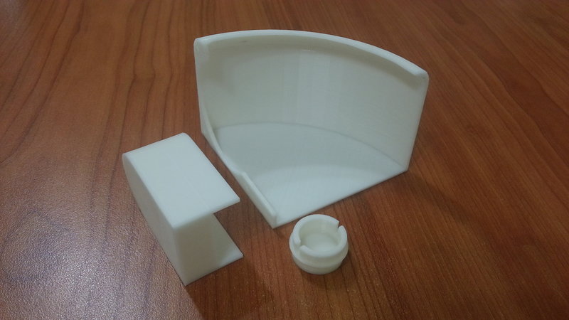

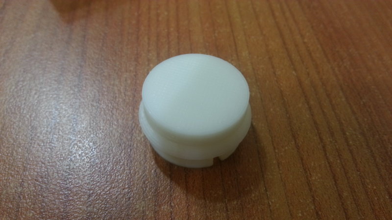

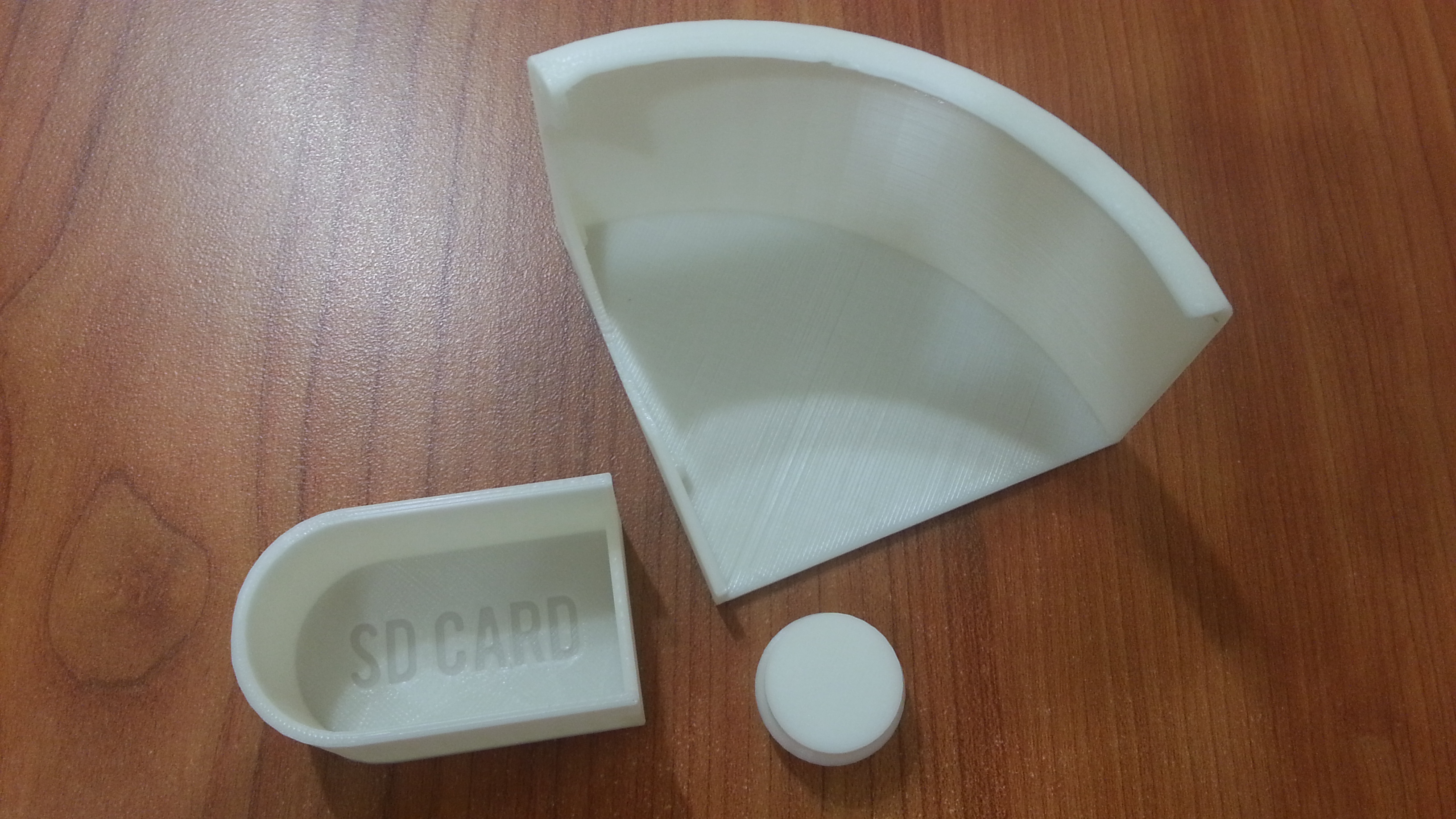

Итак, новые известия с полей: БФ-2 + изопропиловый спирт творят чудеса))) Развел в соотношении 1 к 3,5 примерно. Нанес кистью на стекло два слоя, с небольшой межслойной сушкой. Чуть подсох второй слой, положил стекло на стол принтера.
Пробная печать - прилипание шикарное, все четко, как и хотелось) Отпечатал заглушку оси Z, заглушку карты SD, обдув РАМПСа.
На обдуве РАМПСа слой поставил 0,3, заглушки на 0,2 печатал. Изогнутая часть чуть подпортилась из-за того, что скорость накрутил вручную высокую, и поздновато уменьшил) Но все равно получилось хорошо.
Ну и фотки соответственно ниже:
Сообщения: 10969
Поблагодарили: 1031 раз
Непрочитанное сообщение 3D-SPrinter » 15 фев 2018, 20:00
lilden2008 писал(а):
15 фев 2018, 19:17
Поздравляю с успешным запуском в эксплуатацию! :idea: :)

Спасибо, Андрей) Заказал еще драйвера 2208 на оси X и Y - чтобы домашних не раздражать звуком движков и иметь возможность печатать в любое время))
Ну вот, я же говорил. Поздравляю.
А отклеивание детали само происходит после 55"С? Если нет, то меньше клея, больше спирта. Также нет смысла мазать в 2 слоя.
Да, а каким соплом печатали?
lilden2008
Сообщения: 416
Откуда: Краснодар
Благодарил (а): 17 раз
Поблагодарили: 24 раза
Непрочитанное сообщение lilden2008 » 15 фев 2018, 20:36
PAP писал(а):
15 фев 2018, 20:34
Спасибо.
У меня все детальки отклеились в диапазоне 75-70 градусов. Отклеились сами, с характерным щелчком.

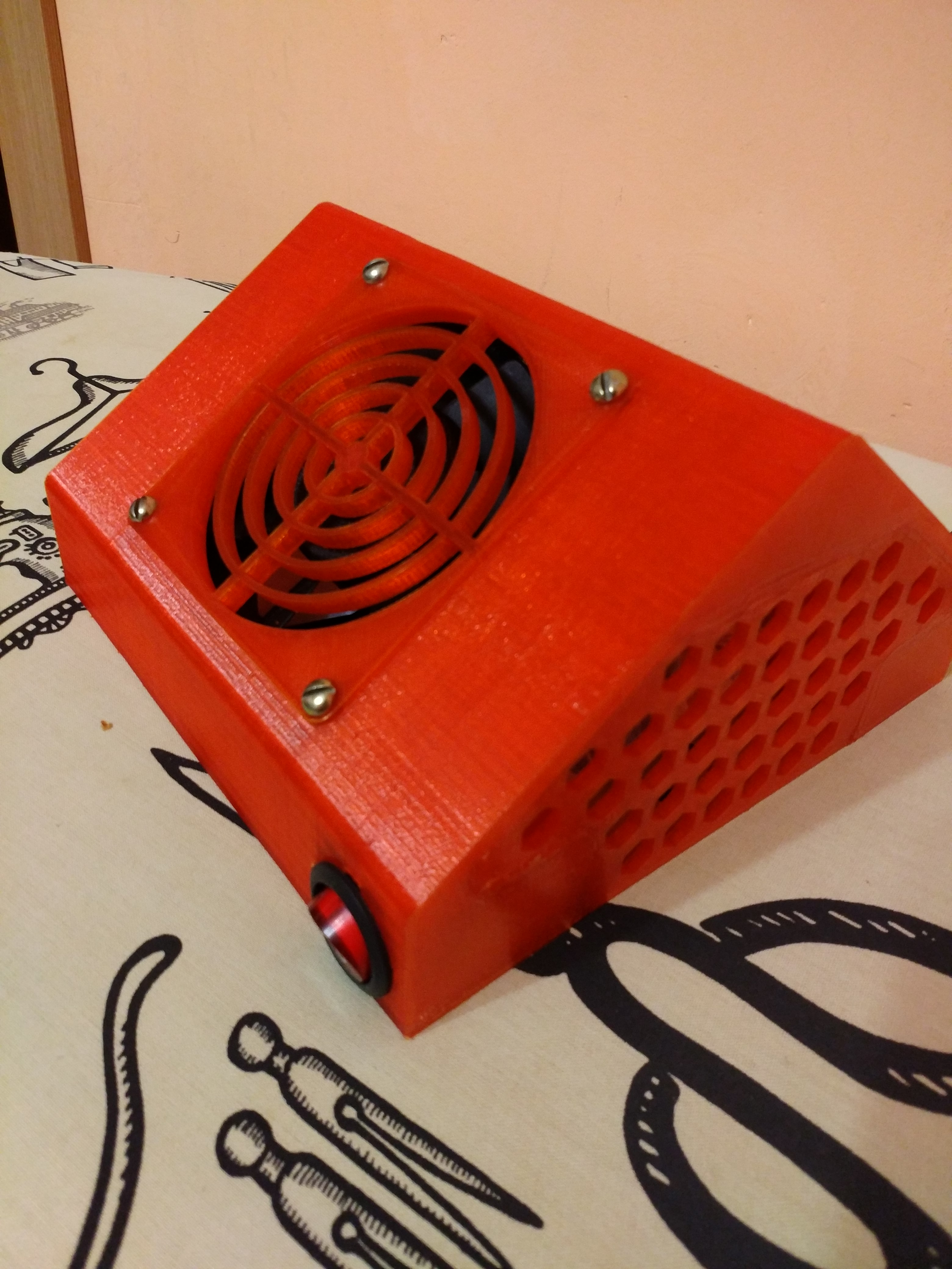

Детали пластичные если печатать тонкую стенку. Если конструкция со стенкой толщиной более 1,5 мм и внутренний каркас жесткий (плотность наполнения от 30% где-то), то деталь не уступит по крепости ABS.
Кстати, корпус для маникюрной вытяжки вышел очень крепким.
Не обращайте внимание на полосы - неправильно выбрал рисунок внутреннего заполнения, и стенки усадило немного внутрь.
