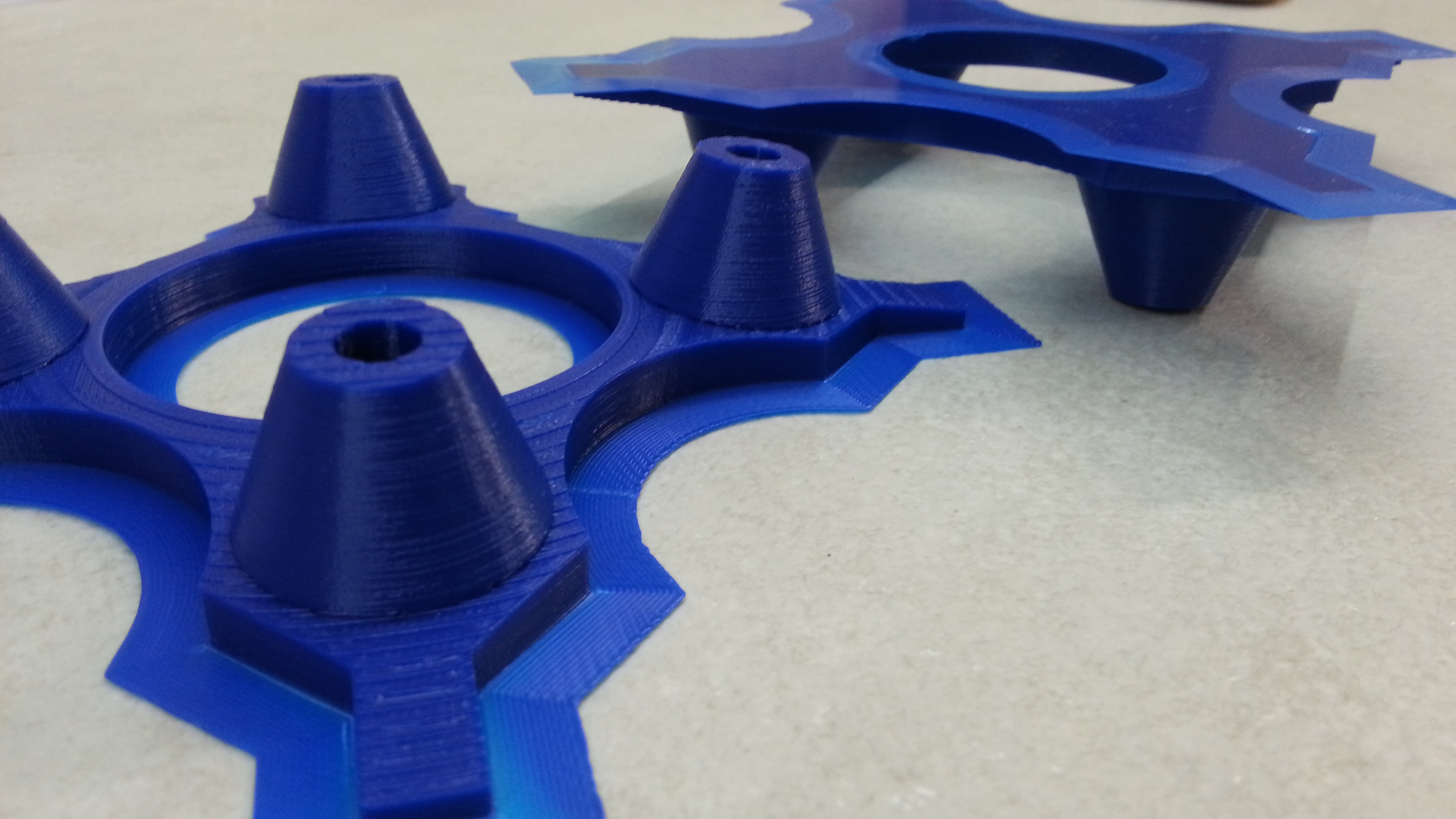

Непрочитанное сообщение lilden2008 » 22 фев 2018, 17:31
Всем привет) Всех с наступающим))
Завтра годик у дочки. Жена попросила сделать подставки под леденцы на детский стол.
В итоге напечатал вот такую модельку, которую нашел на Thingiverse.
Сопло 0,4, слой 0,18. Размер примерно 110мм. Печатал полностью без охлаждения детали. Пластик синий от GReg.
lopuh
Сообщения: 582
Благодарил (а): 22 раза
Непрочитанное сообщение lopuh » 22 фев 2018, 17:45
lilden2008 писал(а): ↑
22 фев 2018, 17:31
Ярко получилось :)
А овальные цилиндры победили?

Непрочитанное сообщение lilden2008 » 22 фев 2018, 17:50
lopuh писал(а): ↑
22 фев 2018, 17:45
Ярко получилось :)
Да вот на этих моделях кругов достаточно - овальности не замечено вообще) Печатал с карточки. Все четко.
Видимо проблема была все же в источнике, с которого печаталось, т.е. проблема в ноутбуке и подсоединении через USB.
