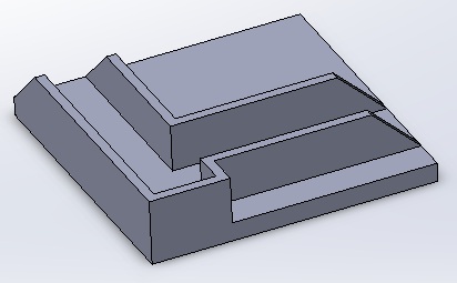

Вроде где то на форуме натыкался, что кто-то печатал ножки-подставки на углы принтера. Если кто делал такое, поделитесь моделькой пожалуйста.

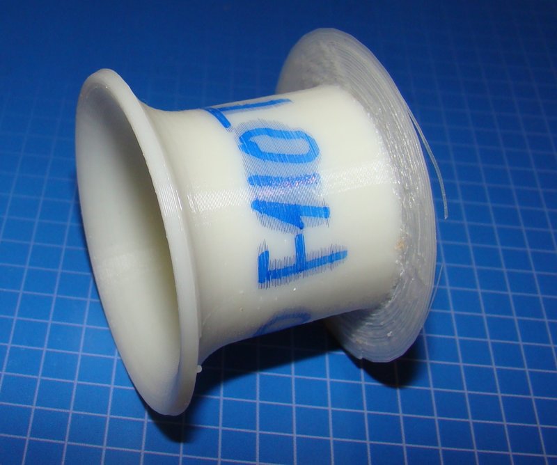

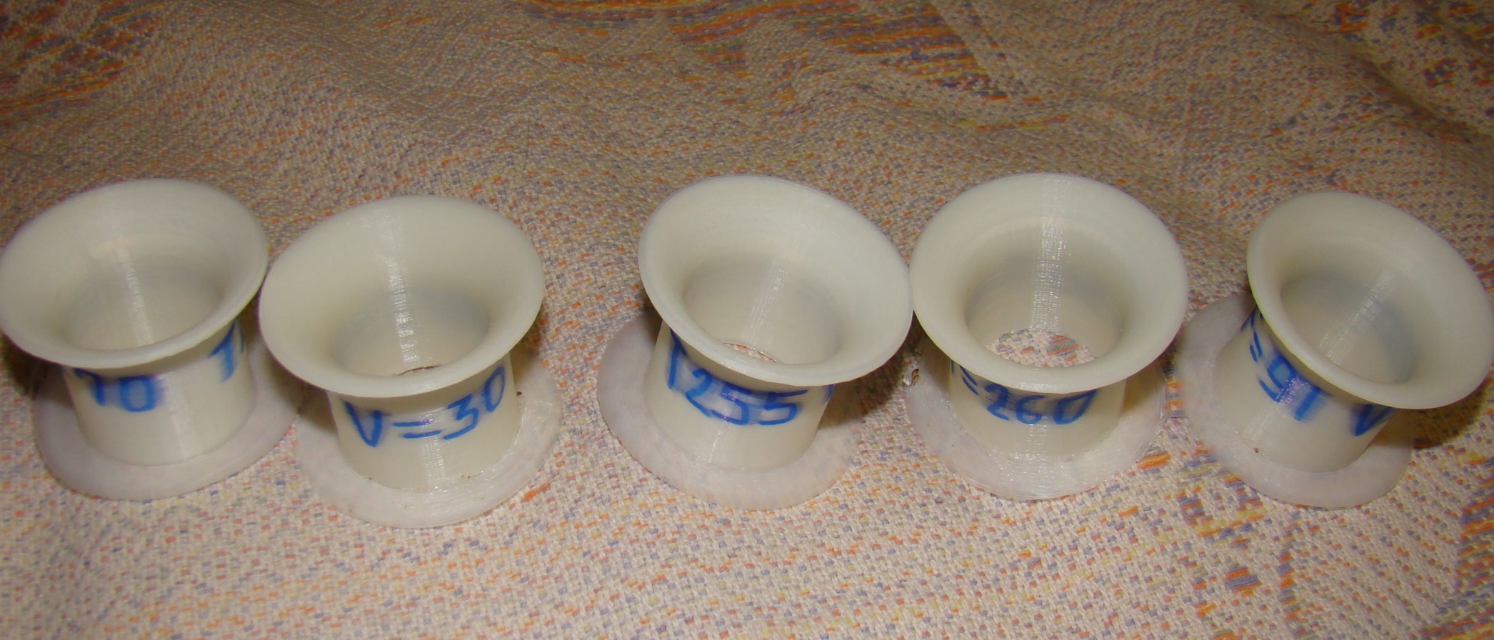

lopuh
Сообщения: 582
Благодарил (а): 22 раза
Непрочитанное сообщение lopuh » 24 фев 2018, 22:23
Озадачился тем, что можно (и как) печатать без поддержек. Распечатал несколько деталей с разными настройками. С точки зрения сплошности и прочности "висячего" края больше понравились "высокотемпературные"детали (255...260С) с достаточно малым обдувом, но на них уже появляются дефекты по состоянию поверхности. На фото образец с 255С, поток 110%, обдув 30%.

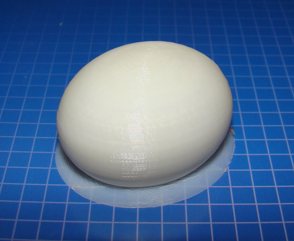

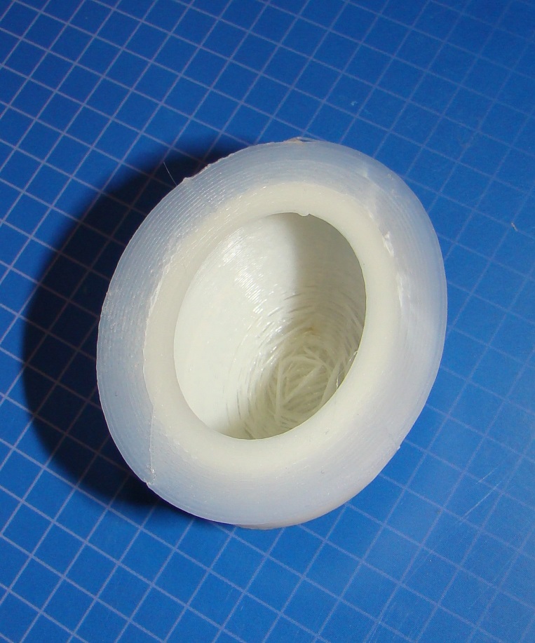

lopuh
Сообщения: 582
Непрочитанное сообщение lopuh » 24 фев 2018, 22:28
И срезанный эллипсоид вращения. Толщина стенки 2 мм, заполнение 80%, 255С, поток 100%, обдув 30%. Внутри, конечно, безобразно, но нитки не отклеиваются, сплавлены.
uatap
Сообщения: 73
Откуда: МО, Видное
Непрочитанное сообщение uatap » 24 фев 2018, 23:05
lilden2008 писал(а): ↑
24 фев 2018, 21:13
Мне искать лень было. И в качестве упражнения по освоению SolidWorks сам замоделил.
Потом на низ наклеил обычные мебельные фетровые липучки. И теперь принтер стоит на стеклянном столе и ничего не царапается.
Просьба сильно не пинать. Это первая деталька, которую не скачал, а сам сделал. :oops:
SPrinter_Legs.zip
(116.62 КБ) 192 скачивания
lilden2008
Сообщения: 416
Откуда: Краснодар
Благодарил (а): 17 раз
Поблагодарили: 24 раза
Непрочитанное сообщение lilden2008 » 25 фев 2018, 10:10
uatap писал(а): ↑
24 фев 2018, 23:05
SPrinter_Legs.zip
(116.62 КБ) 1 скачивание
Спасибо большое.

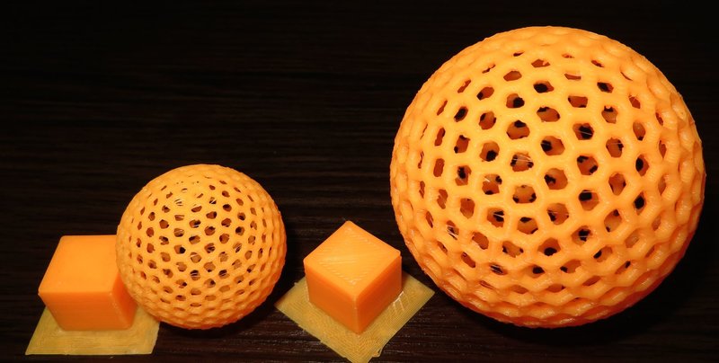

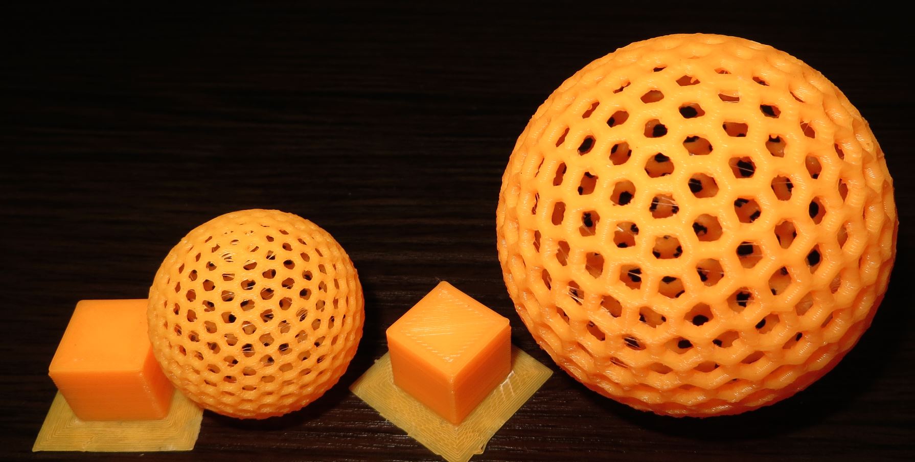

Непрочитанное сообщение Lenivo » 26 фев 2018, 10:13
lopuh писал(а): ↑
24 фев 2018, 22:23
