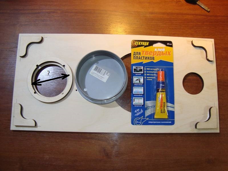

Два вопроса по установке динамиков появились:
-для широкополосника: почему выбран такой внутренний диаметр колечка (обозначил на фото)? Или, что то же самое-важна ли площадь проходного сечения, через которую задняя часть диффузора соединяется с отведенной ей объемом?
- ВЧ динамик ставим просто на корпус и никаких объемов под него не отгораживаем, т.е. он свободно соединяется с объемом НЧ динамика?
Re: Hi-Fi компьютерные колоночки от SPrinter 3d-Sound
Непрочитанное сообщение 3D-SPrinter » 03 мар 2018, 13:50
lopuh писал(а): ↑
03 мар 2018, 09:12
Это колечко для вклейки канализационной заглушки. Вообще, её (заглушки) объём маловат, желательно делать этот бокс побольше из обрезка канализационной же трубы диаметром 110 мм. По-идее объём СЧ-бокса должен быть равен примерно половине Vas (экв. объёма) динамика. Это с учётом того, что динамик играет СЧ от 300-500 Гц. Если динамик играет ниже, то и бокс надо увеличивать.
Форма бокса и внутренний диаметр колечка особой роли не играют.

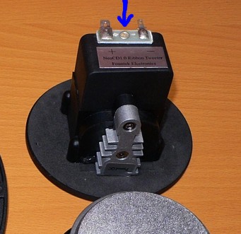

Да, ВЧ-динамик сзади герметичный, можно его без бокса ставить. Но желательно проверить, не дует ли воздух через контакты, и если дует, то заклеить щели. Например, на ленточниках CD1.0 на контактах есть технологическое отверстие, которые желательно заклеить.

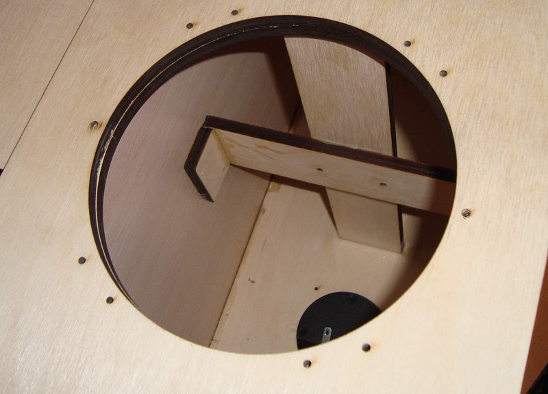

Дошли руки, наконец, до корпусов АС. Напилил из ДСП 16 мм (неламинированного).
15 янв 2018, 17:32
- средняя перегородка это элемент жёсткости, на акустику не влияет
Из вашего опыта: можно ли при такой толщине стенок в этих колонках не делать среднюю перегородку и диагональные жесткости?
Непрочитанное сообщение 3D-SPrinter » 06 мар 2018, 22:28
lopuh писал(а): ↑
06 мар 2018, 22:14
Можно. Динамики-то (перлессы) слабенькие.
Но я бы, шоб не думалось, всё же сделал бы крест из обрезков ДСП шириной сантиметров 5. Или хотя бы связал заднюю и переднюю стенку одной палкой, потому что передняя панель дырявая (под динамики) и имеет по-этому малую жёсткость. Как-то примерно http://www.visaton.de/en/products/3-way ... uanleitung .

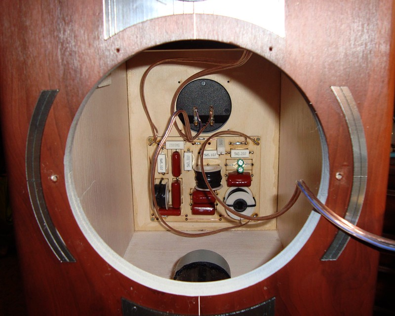

А плату кроссовера вы до вклейки передней панели устанавливаете, или через отверстие низкочастотника?
После сборки ставить плату-винты закручивать неудобно...
Непрочитанное сообщение 3D-SPrinter » 06 мар 2018, 22:56
lopuh писал(а): ↑
06 мар 2018, 22:46
Через отверстие динамика. В моём случае (в КИТе) дырки под крепёж кроссоверов тоже предусмотрены (лазером нарезаны). :D

Спасибо! Вы на заднюю стенку плату поставили, а я собирался на дно. На заднюю- монтаж намного удобнее, проблем не вызовет :)
Непрочитанное сообщение 3D-SPrinter » 07 мар 2018, 00:10
Не надо на дно кроссовер ставить - там он будет мешать фазику. А ели его ещё и синтепоном накрыть, то фазик совсем задохнётся.

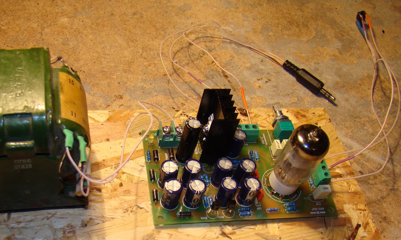

Собрал ламповый буфер из китайского набора. Для проверки работоспособности подключился к плееру, на выход- дешевые активные компьютерные колонки.
С буфером и без буфера-разницы практически нет :( Никакого "бабушкиного радио"...
Будет интересно, как он себя покажет с колонками из этой ветки и усилом на LM3886.
