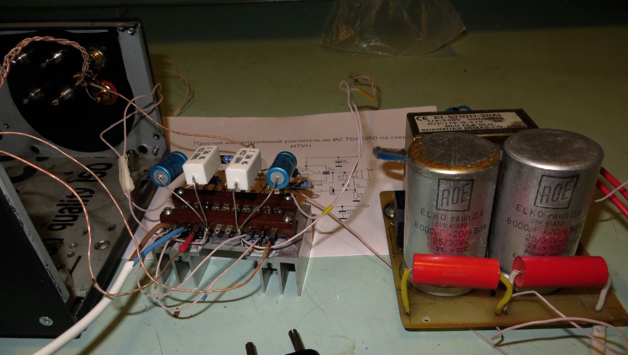

Пишите подробнее по данной теме - разбередили старый интерес. Долго возился с TDA2030,2050,7265,7294 и LM-камим . С TDA - у меня три усилителя сделано. НА 2050 - постоянно слушаю в качестве компьютерного усилителя с ПроАками - чувствительностью 86дБ. С LM - у меня звук получался хуже чем с TDA. На LT смотрел - смотрел так и не сделал.
На 2050 - у меня общий БП на два канала - по 66000 на плечо, то 132 000 мкф (шесть мундорфов по 22000 мкф)+ на каждую микросхему 2050 по 10 мкф полипропилена на плечо-подпаянных прямо к ноге микросхемы.
Вот кстати один из макетов с монтажом без печатной платы - развлекался со схемотехникой ИТУН - не пошла мне:

Покупал и готовый усилитель на TDA7294 - стерео+ мост на саб + пред с коррекцией тембров ВЧ и НЧ. Комплектацию (при цене 1,5 рублей) хоть и выбрал получше, но все равно хреноватенькая - играл так себе, но динамик саба мне порвал. Потом спаял макет сам по даташиту и посхеме Георгия Крылова - играл значительно лучше, но , всё равно, мне на TDA2050 больше понравился усилитель.
