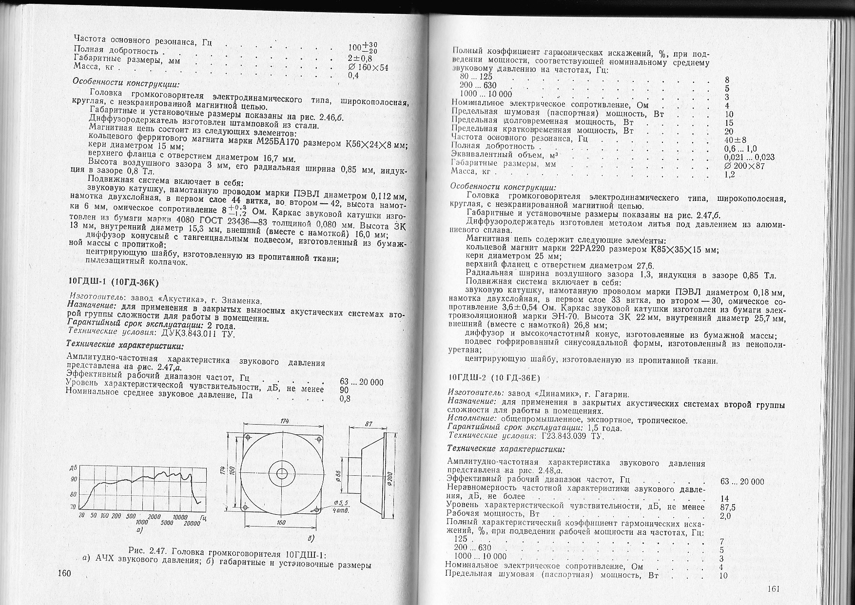

Непрочитанное сообщение Lenivo » 04 мар 2018, 19:46

Непрочитанное сообщение 3D-SPrinter » 04 мар 2018, 19:58
04 мар 2018, 19:38
Широкополосники 10 ГД-36К - нормальные динамики.
Я с этими шириками (10-ГДШ) познакомился ещё в 80-х годах прошлого века. Колоночки на них шли в комплекте с декой Маяк-232 (были же времена, а теперь - моменты). :D
В общем да, нормальные динамики. Хотя, в тех колоночках объёма им катастрофически не хватало, особенно в ЗЯ. Баса не было от слова совсем. Да и всего остального тоже. Соответственно, тогда Романтик-201 с динамиками от телевизора легко переигрывал этот комплект Маяк-232 + 10-ГДШ.
Так что всё в мире относительно, и с тех пор много воды утекло...
Ну и на основании полученного опыта я предложил самый дешёвый, сердитый и оптимальный вариант "бабушкиного радио" на Визатонах BG-20. Это сильно улучшенная версия 10-ГДШ, и объёма там хватает за глаза и за уши. :) viewtopic.php?f=30&t=604#p19104
