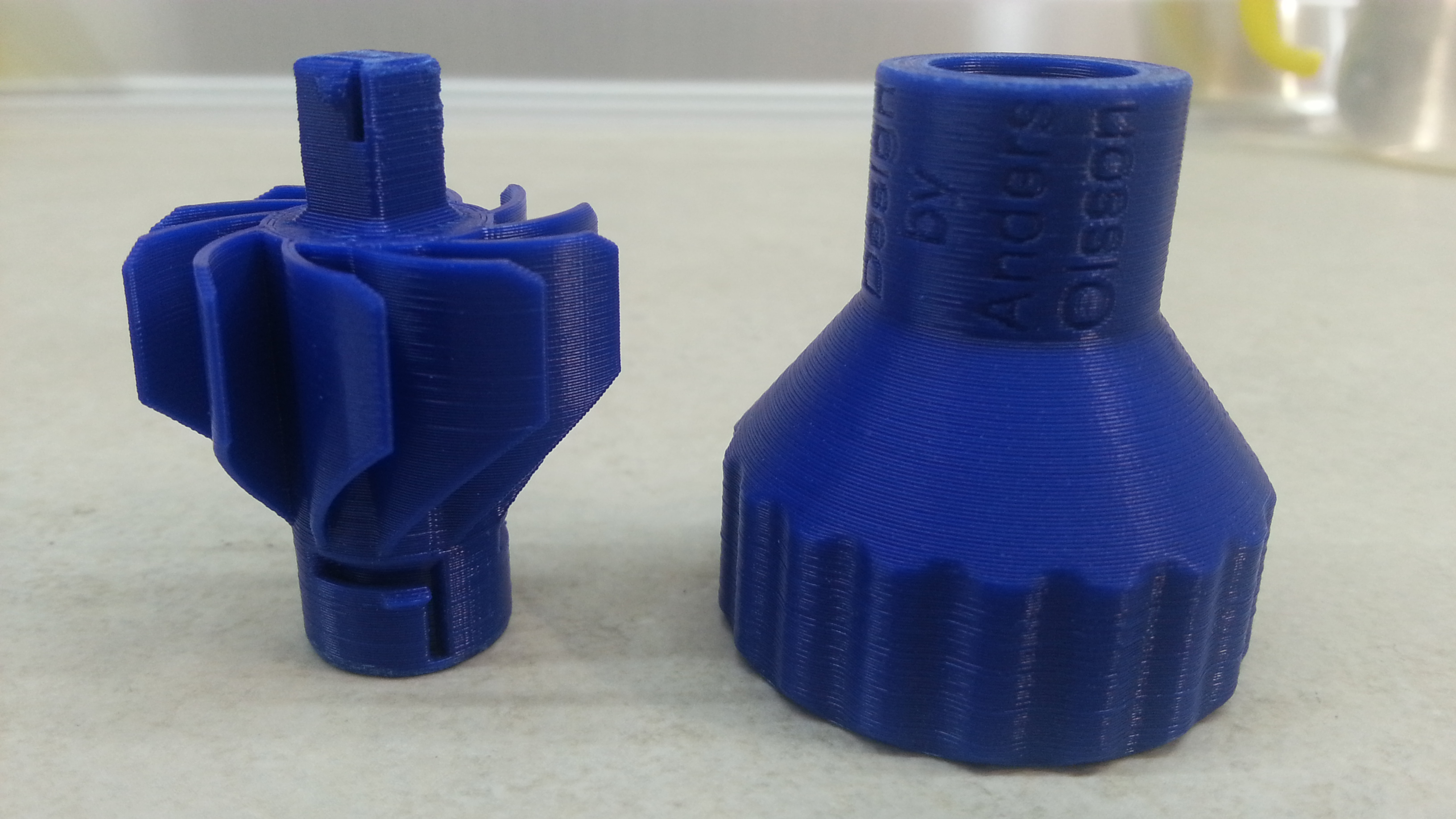

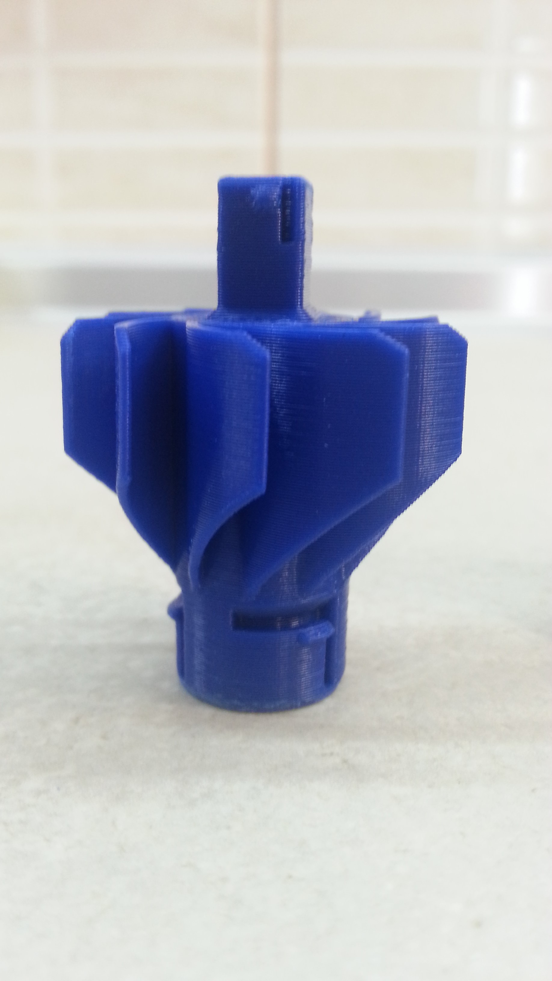

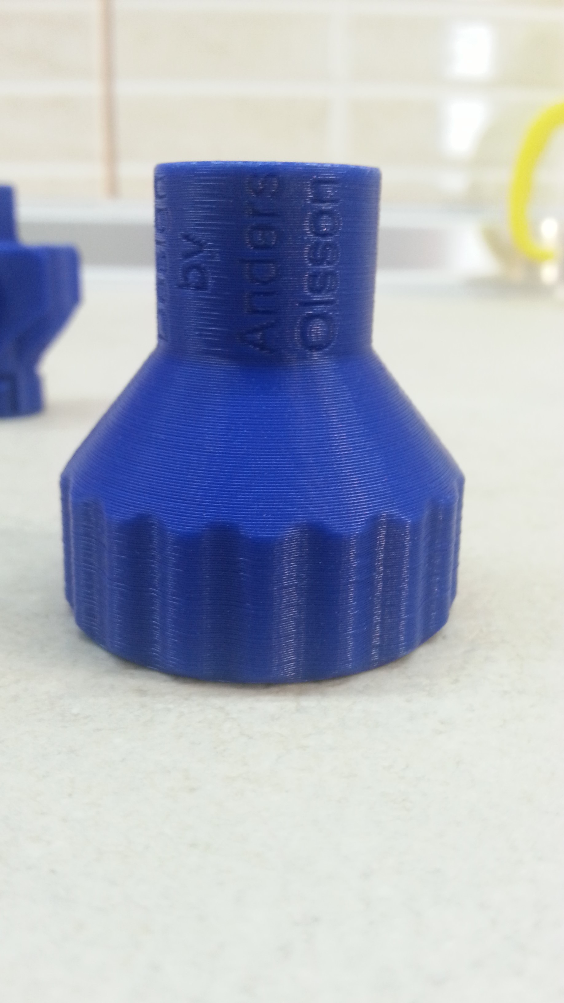

Отпечатал только что по новой детальки ключа для смены сопел. Заодно опробовал версию Cura 3.0.4 - результатом доволен. Качество поверхности отличное как по мне.
ABS синий от Greg. Слой 0,2 (сопло 0,4). Стенки 0,8. Низ/верх 0,8. Сопло 245, стол 105. Обдув примерно 70%.

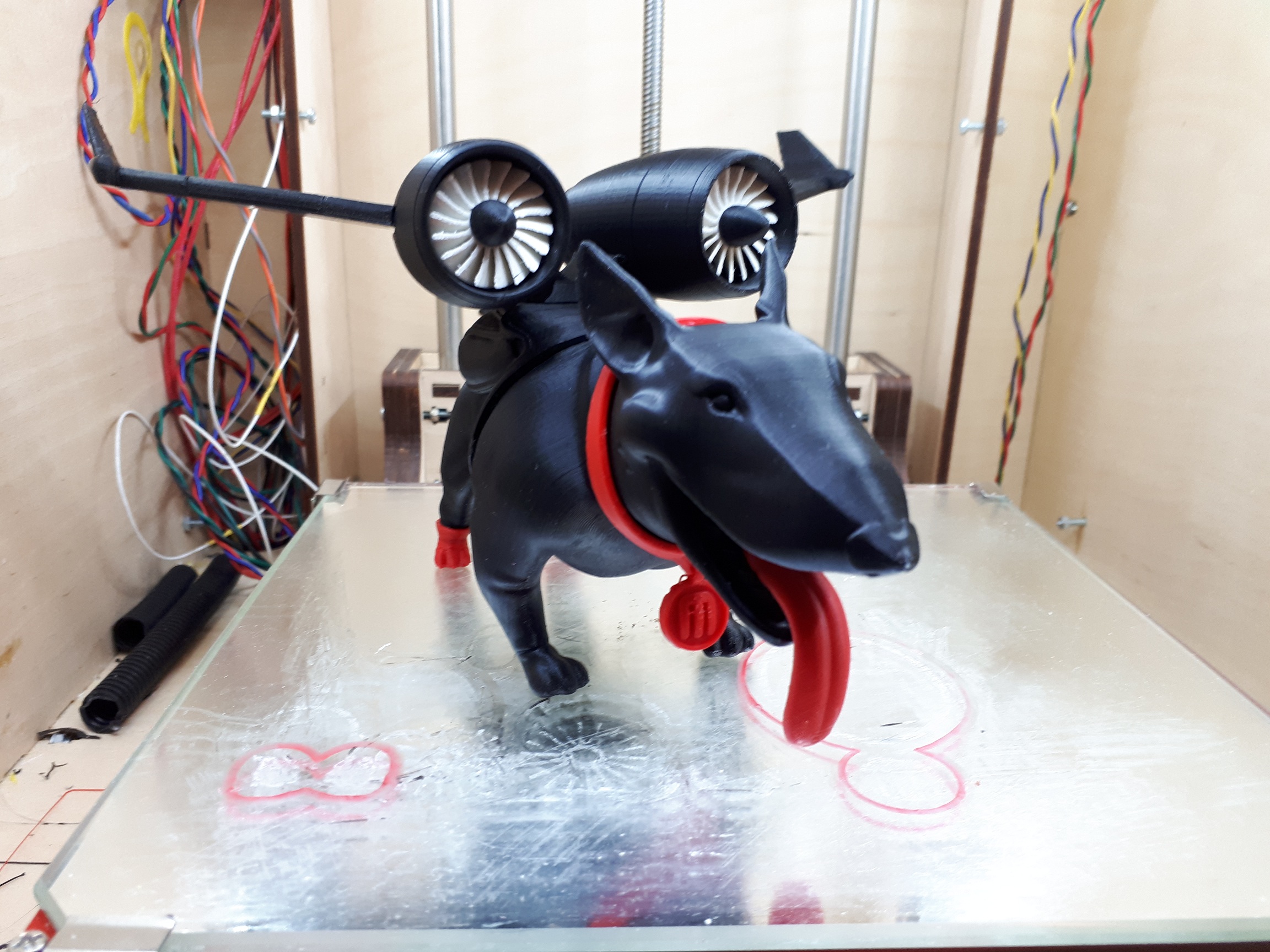

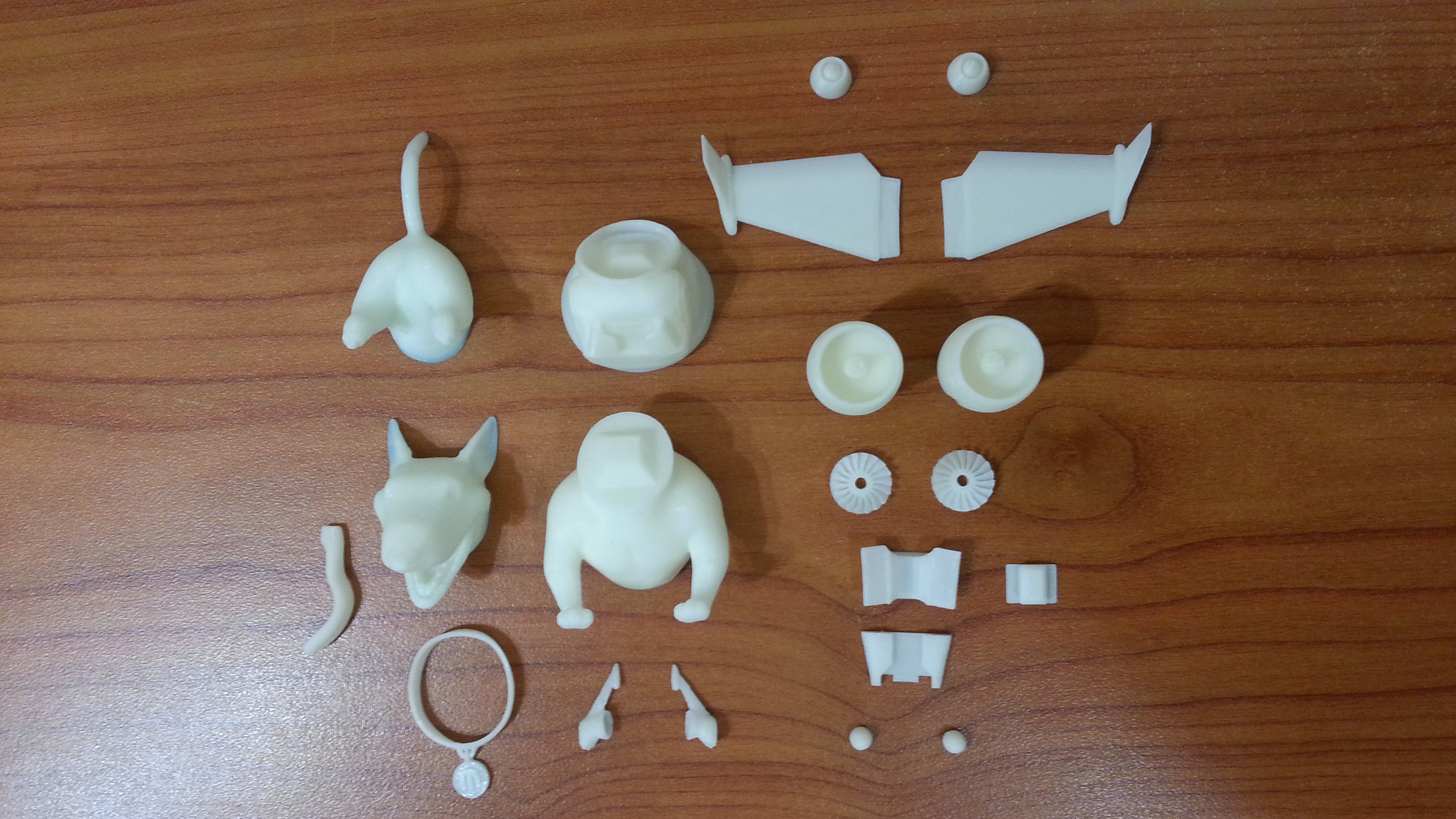

Еще из напечатанного - пес на реактивной тяге) Точнее набор для сборки))

ваще класс вышло)))lilden2008 писал(а): ↑04 мар 2018, 18:57Еще из напечатанного - пес на реактивной тяге) Точнее набор для сборки))
вот мой))

Видел его уже - классно тоже получился)
Я теперь хочу купить краски акриловые да раскрасить его, а потом собрать))

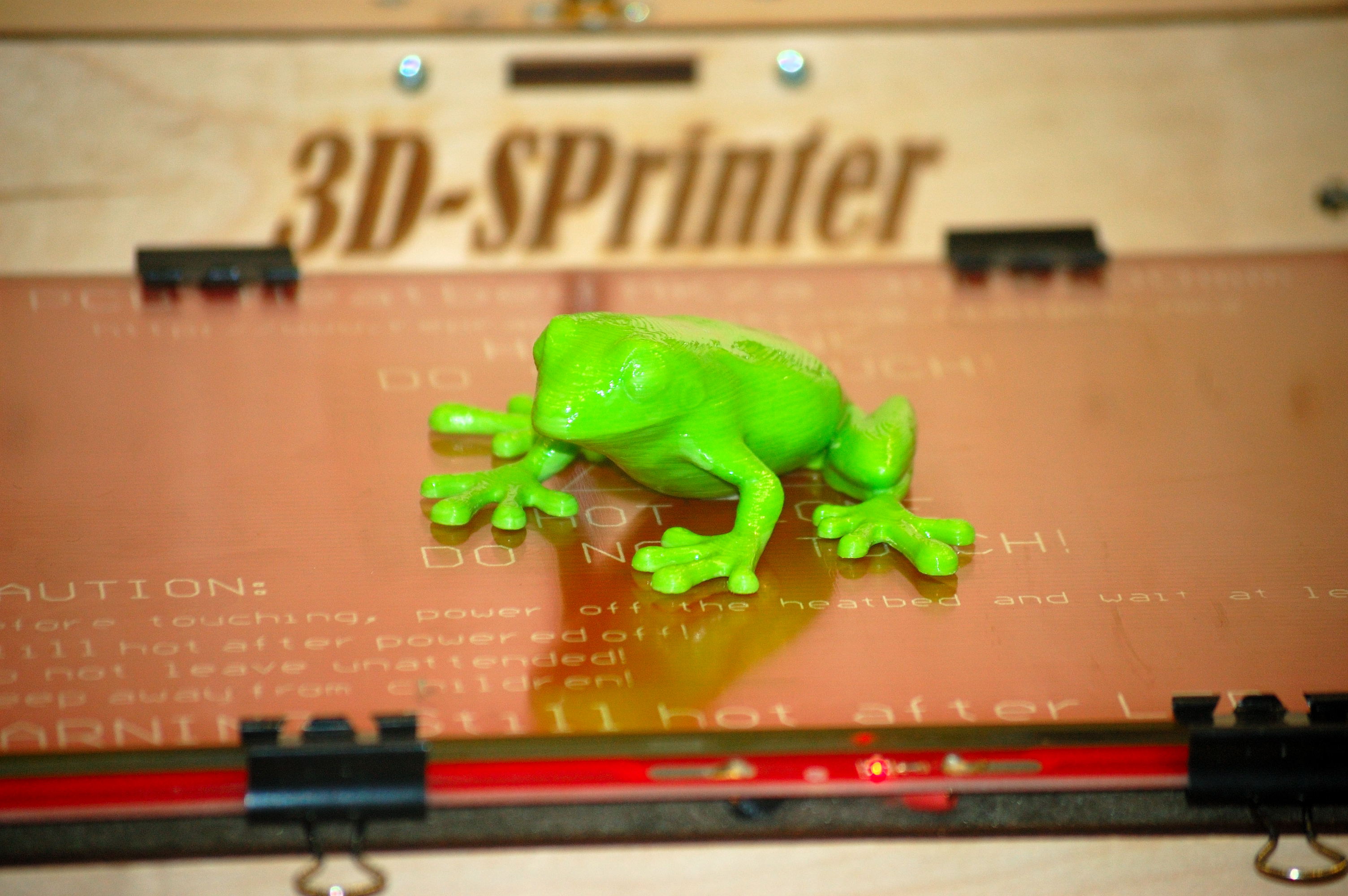

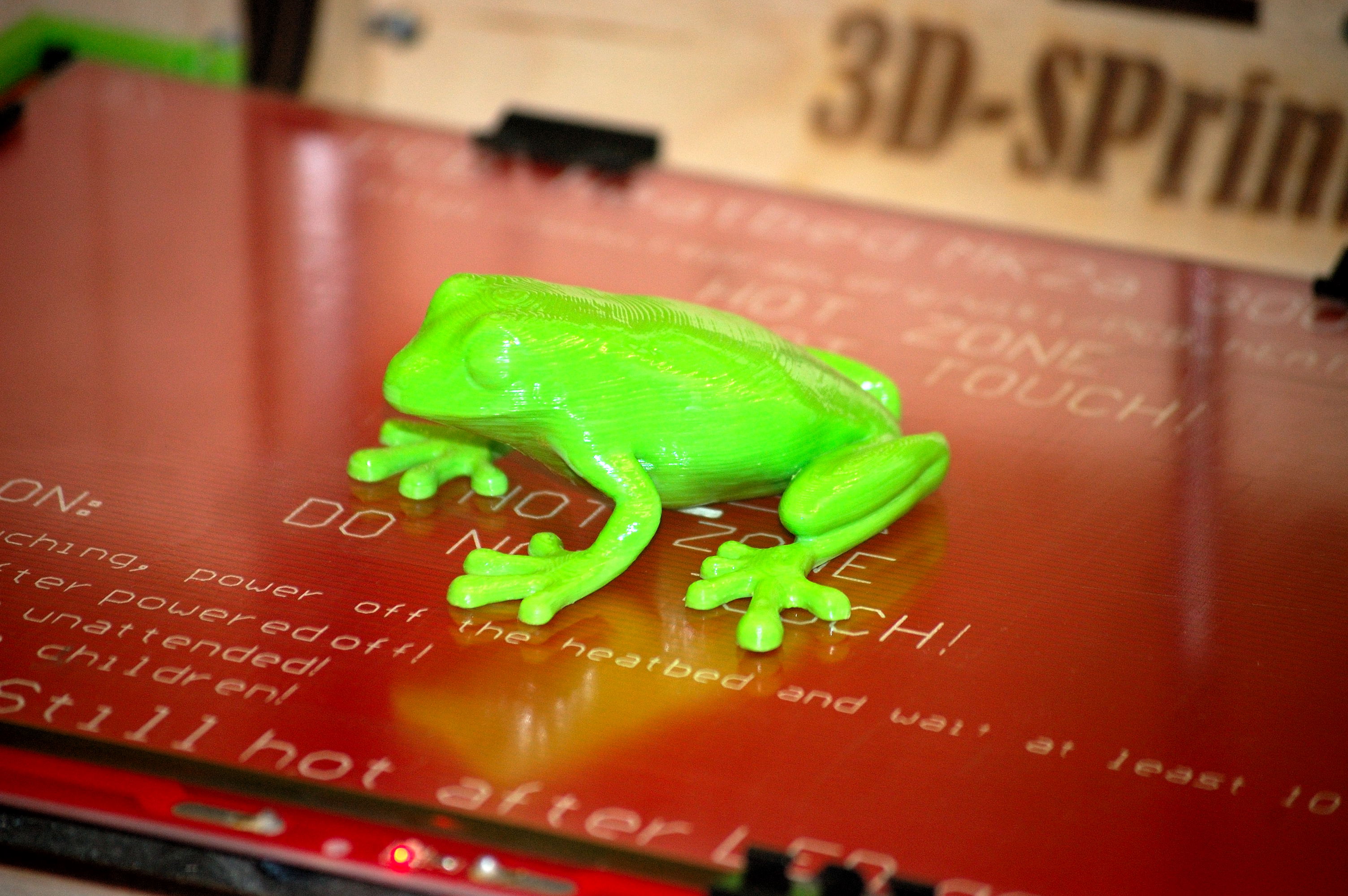

Отпечатал из нового пластика лягушонка.
Сделал небольшую постобработку дихлорэтаном.
Результат на фото:
Результат на фото:
- Сообщения: 10529
- Благодарил (а): 76 раз
- Поблагодарили: 982 раза
Вообще, мелкую "декоративку" лучше слоем 0.1 печатать. Тогда и постобработка может не потребоваться.

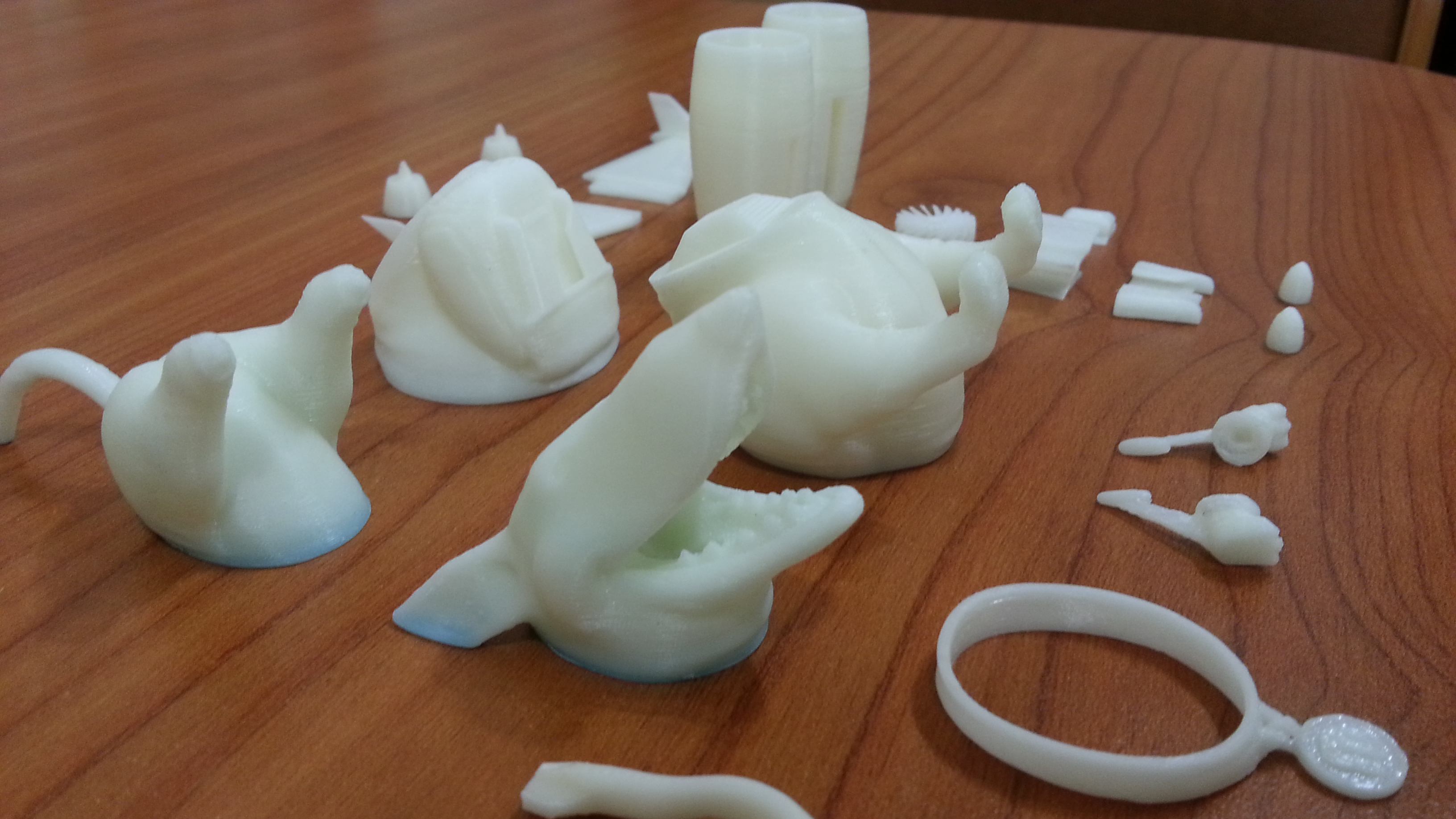

HIPS интересный пластик, но нагрузку не держит, как ABS. Из него хорошо печатать габаритные корпусные вещи, которые из ABS могут по слоям потрескаться. Сколько печатал им, никогда трещин не было. Иногда отрывало углы от стола, но трещин ни ни. Параметры печати как ABS, только температуру стола можно поменьше, 90 где нить попугаев.
SBS другая хреновина, нагрузку тоже не держит, но если HIPS поломается, то SBS просто согнется. Удобен там, где от пластика требуется гибкость, зажимы там какие нить... Параметры печати 240/80, говорят можно на чистое стекло, но у меня оно БФ-2 извачкано и к нему тож прекрасно липнет.
