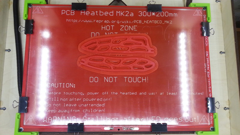

Ребята помогите проблема так и не ушла, пересобрал сопло.
При печати такое ощущение как будто сопло притягивает к себе пластик и получается как на фото

У меня на столе намазан раствор пластика, прилипает отлично. Проблема в том что при печати на каждом проходе образуются как бы "заусенцы" и в следствии чего при повторном проходе т.е. следующем проходе сопло задевает их и они налипают на сопло и потом образут камки. Ну и дальше получается как на фото

Ну может стол после начала печати подрегулировать крутилками, чтобы комков не образовывалось? :?

Проверить подачу: продавить хотя б 5см филамента, лучше 10 и посмотреть сколько реально пройдет. Затем откалибровать стол. Если все это не поможет - играться с температурой и покрытием.
Но, судя по фоткам - что то с подачей случилось.
