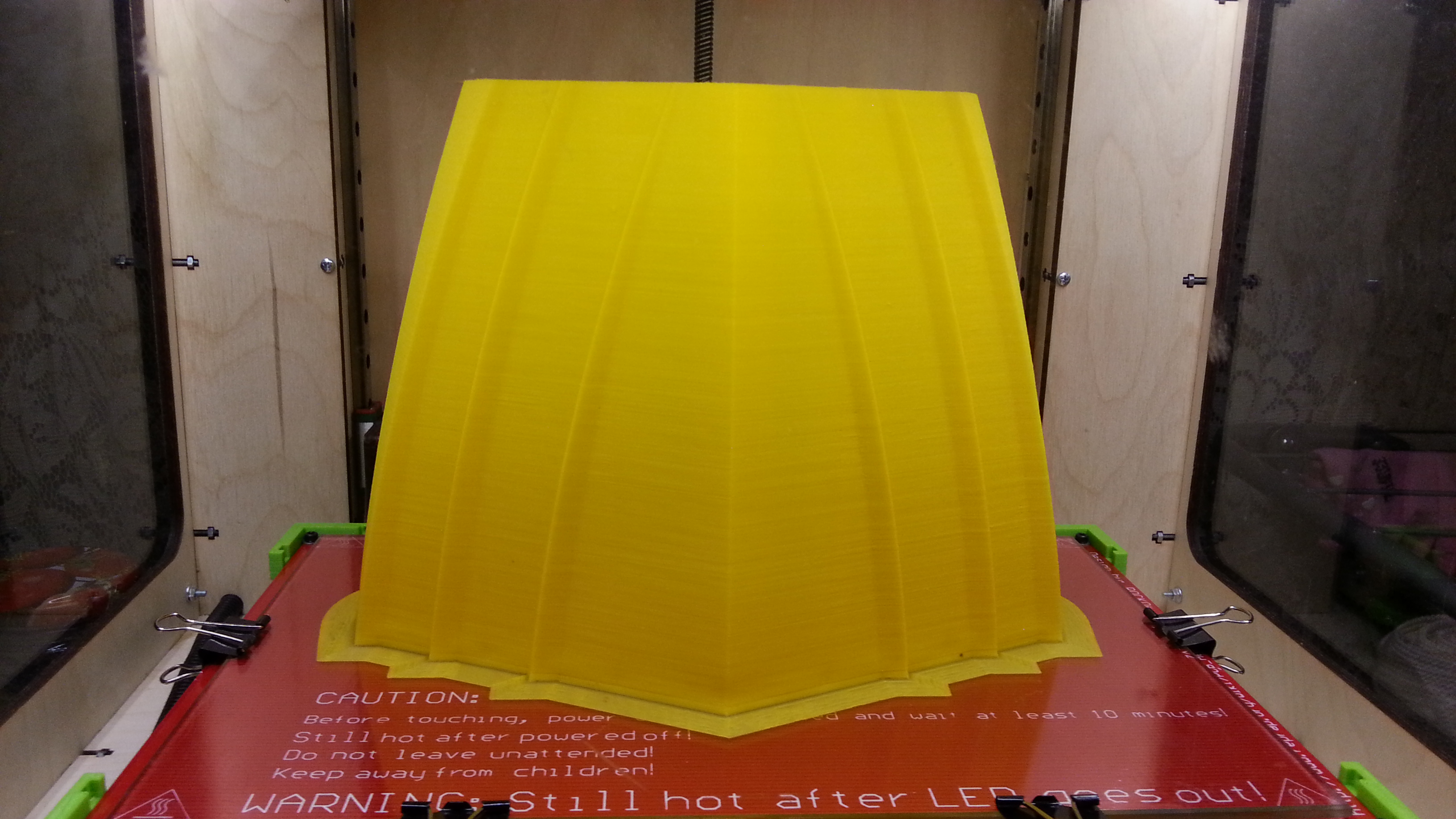

Сегодня была печать на целых 12 часов) печатаю части корпуса для RC катера скоростного. Увлекаюсь просто моделями такими) До этого корки сам делал, а тут появилась возможность напечатать)
Все классно, я доволен. Да и такие масштабные детали в первый раз печатал. Вчера 5 часов, сегодня 12.
Высота 150-170мм. Ширина более 230мм.
Фотки для наглядности.
Пластик PLA.
Печатал в термокамере (заказал стекла из оргстекла, нарезали за 800 руб. вместе с материалом).
Стол 80, сопло 200. Обдув 75% с 0,3мм.

ПЛА термокамера может пойти на вред, чем на пользу. Его наоборот чем быстрее охладить, тем лучше качество. Но раз все обошлось - то и отлично. Поздравляю с серьезным поинтом!

Термокамеру использовал больше для того, чтобы не произошло деламинации от стола и не произошло расслоения вверху где нибудь. Потом все эти детали будут склеиваться - и поэтому поверхности сопряжения должны быть идеально ровными.
На этих настройках и в камере - все хорошо получается. Поэтому пока так буду печатать. А там посмотрим.
Кстати, чем лучше склеивать PLA, чтобы наверняка как говорится?)
P.S. Завтра печать на 14 часов) Следующая деталька корпуса.

Для ПЛА это неактуально от слова совсем.lilden2008 писал(а): ↑20 мар 2018, 22:01Термокамеру использовал больше для того, чтобы не произошло деламинации от стола и не произошло расслоения вверху где нибудь.
И слой лучше 0.2 сделать - полосатость гораздо меньше будет и спекаемость слоёв до монолита.
Клеить не знаю чем. Сам клею суперклеем (циакрином). Но со временем он теряет свойства и сыплется.
А катер красивый получится. Тоже увлекался когда-то.
