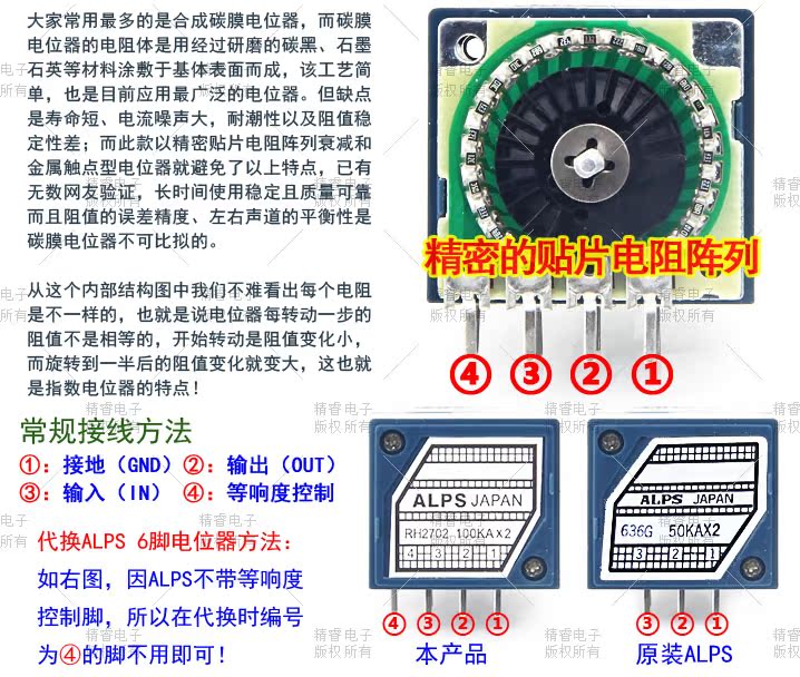

А такие потенциометры внутри набраны дискретными резисторами, как я понял? То есть там не круговая дорожка проводника с большим удельным сопротивлением и движок, а а-ля галетник и много последовательно соединенных резисторов и контактные площадки?

Непрочитанное сообщение Alex Post » 20 мар 2018, 09:45
lopuh писал(а): ↑
19 мар 2018, 23:09
Сильно в этом сомневаюсь... Скорее всего, как то так ;)
Хотя, конечно, должно быть так:
Re: Hi-Fi компьютерные колоночки от SPrinter 3d-Sound
Непрочитанное сообщение 3D-SPrinter » 20 мар 2018, 12:09
lopuh писал(а): ↑
19 мар 2018, 23:09
Тоже очень сомневаюсь, что китайские альпсы дискретные. Да и нафиг это не нужно - любой исправный потенциометр вполне справляется со своими функциями.

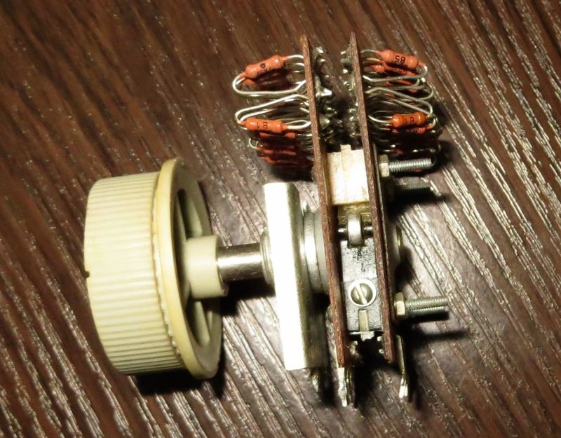

Непрочитанное сообщение Lenivo » 21 мар 2018, 14:22

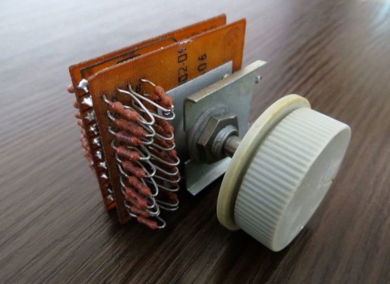

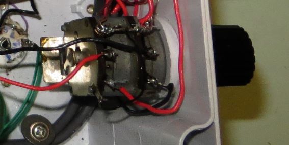

Кстати и в советских усилителях такие дискретные переменники были.
Есть у меня и такой:

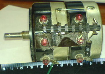

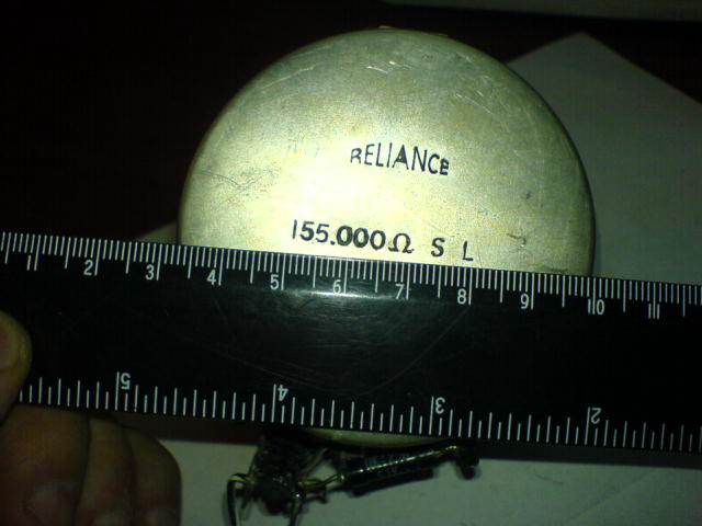

А вот в пром устройствах были переменники всем переменнникам переменники:
Переменный резистор 155 к.jpg (53.82 КБ) 3572 просмотра
Переменный резистор 155 к-1.jpg (45.34 КБ) 3572 просмотра

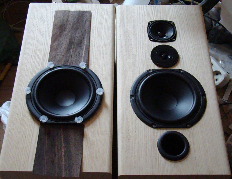

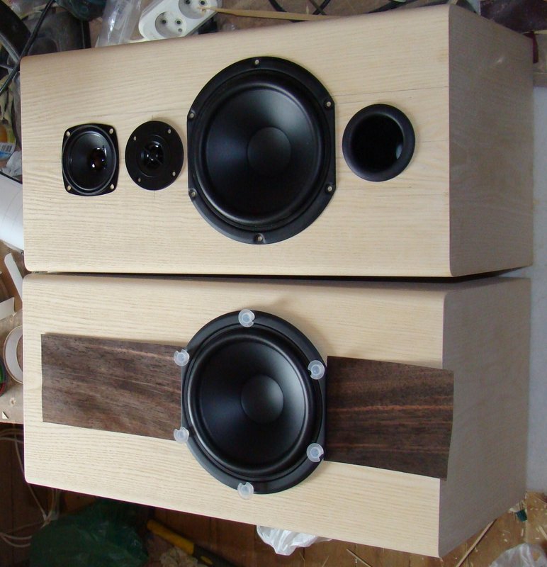

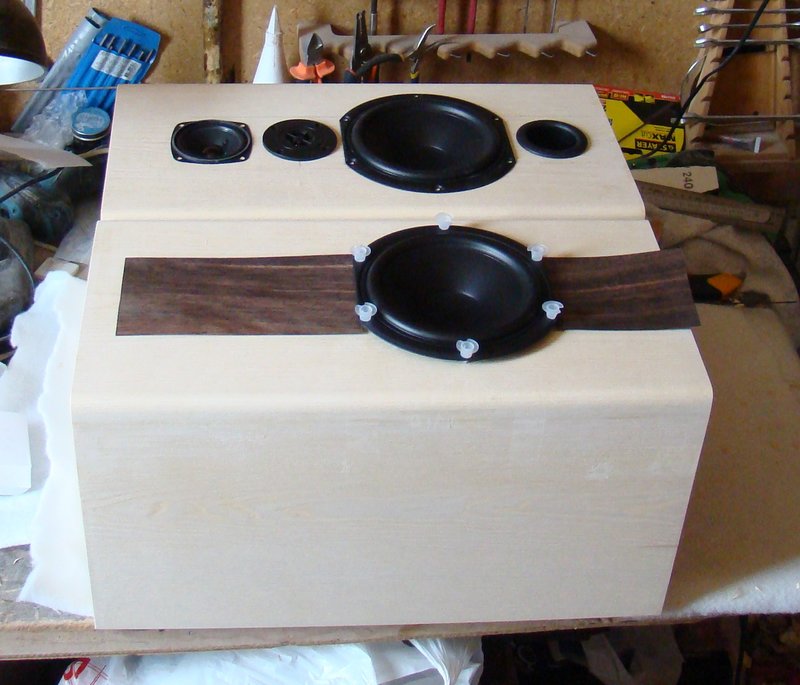

Коллеги, у кого хорошо с художественным вкусом, помогите, пожалуйста!
Который день не могу решиться: стоит ли сделать накладки из темного дерева, или это будет уже излишеством...
Непрочитанное сообщение Alex Post » 31 мар 2018, 12:08
Вопрос типа как про фломастеры ;) Мне однотонный ящик больше нравится.
Непрочитанное сообщение 3D-SPrinter » 31 мар 2018, 14:23
lopuh писал(а): ↑
31 мар 2018, 09:38
Тут уж дело вкуса и технологичности. Я вот делаю накладки из зеркального пластика для гравировки. Не только для вида, но и чтобы закрыть стыковку плёнки накладками. Потому что заклеить морду и бока одним куском - реально адское занятие. А из двух половинок всё клеится элементарно. :) С эстетической точки зрения - на мой взгляд, с накладкой интереснее смотрится.
Непрочитанное сообщение Lenivo » 31 мар 2018, 15:23
Обычно, хочется, чтобы Ас вписывались в интерьер. Вписать однотонные гораздо проще, чем двухцветные АС.
Если у вас не вписывается один цвет это ещё как то можно вытерпеть, если не вписываются два цвета то уже попугайщина . Если хочется второй цвет, то лучше пускать тонкую полоску - кантик, окантовку, рамочку , рамочку с вензелями. Короче просто смотрите как оформляют корпуса АС - в целом делают их одноцветные, наверное не просто так. Потому как народ более часто покупает одноцветные Ас. А второй цвет приходится на ГРИЛЬ. А двухцветные колонки +плюс гриль третьего цвета это уже жуткий перебор.
