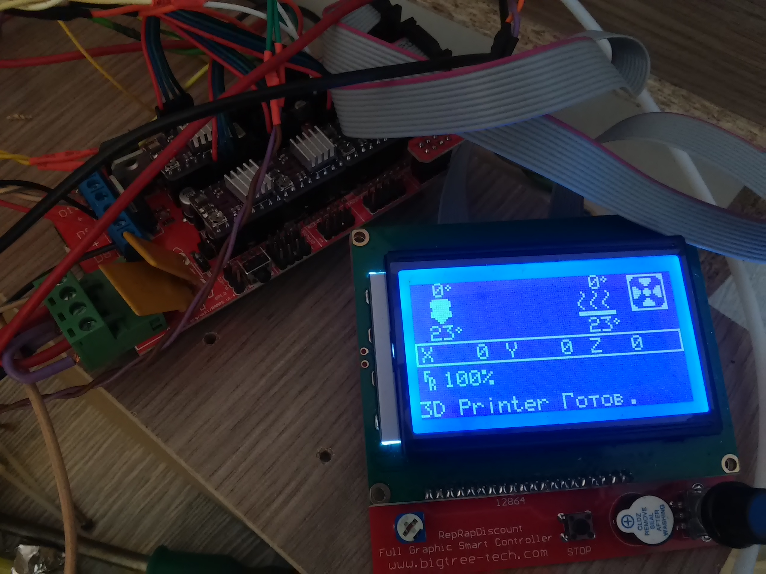

Настройка концевиков самодельного 3д H-Bot
Непрочитанное сообщение XFiles » 21 мар 2018, 13:14
Добрый день! Я собрал свой первый 3д принтер. электроника вся "завелась" полет нормальный, я так думаю :) НО, есть проблема - немогу настроить концевики - в позиции x0 y0 z0 / голова "улетает" вообще за пределы печатной области. Printrun и Репитер пробовал - неостанавливается. прошивка merlin/ последняя. Предоставлю нужные параметры из прошивки. Перевернул много форумов, менял параметры НЕПОМОГЛО. ДА. концевики нормально замкнутые, взял из матричного епсон.

По всей видимости у вас магнитные концевики с применением геркона, который может и не верно/не надежно контачить/размыкать. Чудес не бывает, поменяйте концевики на нормальные механические или оптические. Это если пролетает от конецевиков, если пролетает за пределы поля на другом конце, то я бы хотел бы посмотреть на установки поля в репиторе, а так же и в прошивке

XFiles писал(а):
21 мар 2018, 13:14
На последней фото, где 0, где концевики. Что показывает команда М119, при свободных концевиках и при нажатых концевиках.
