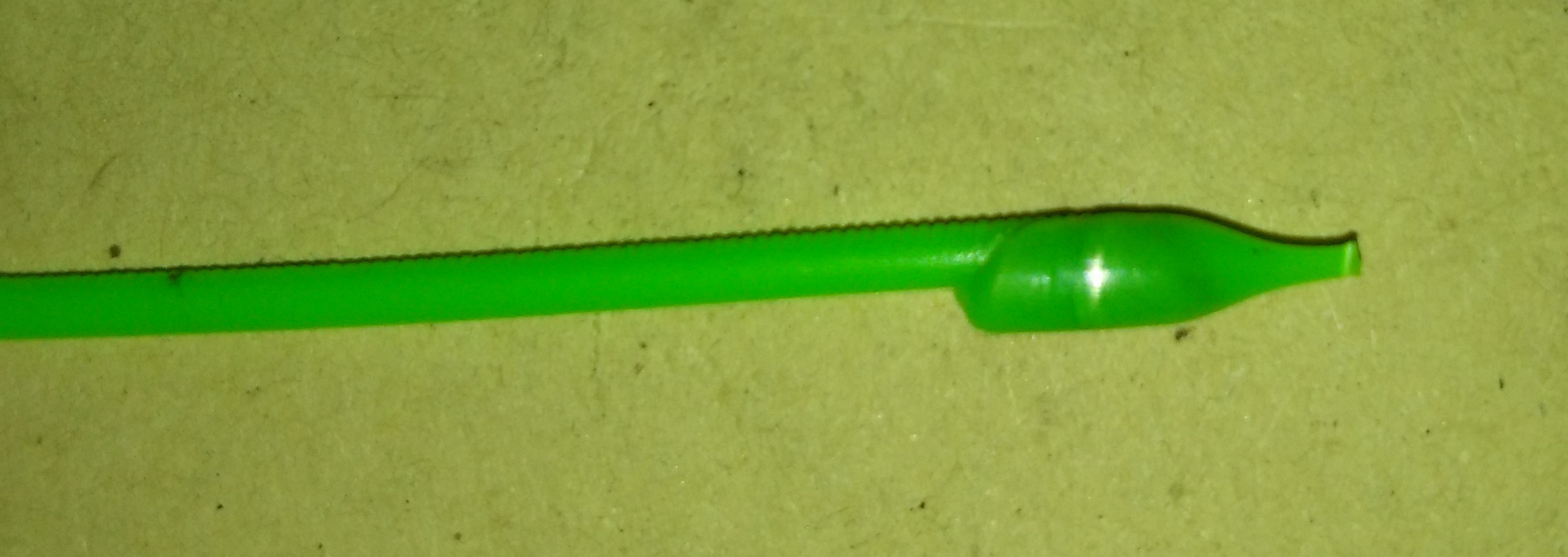

Revenger
Сообщения: 885
Имя: Alexandr
Откуда: Stavropol
Благодарил (а): 62 раза
Непрочитанное сообщение Revenger » 25 мар 2018, 20:14
Привет.
Ребята, проблема может детская, но голову сломал...
Предыстория: Отпечатал одну деталь, пластик ПЛА, фдпласт, печатал 7 часов соплом 0,4, всё отлично напечаталось. Затем вспомнил, что есть 0,5 сопло (всё же какая-никакая экономия) - отпечатал крышку (время часа 2 примерно). Поставил на печать снова первую деталь соплом 0,5. Через некоторое время увидел хрень в виде пустоты а не напечатанной детали (на каком то слое просто пластик перестал подаваться).
Кое-как выдернул пластик путём выдёргивания из хотэнда боудена, иначе нивкакую. Поставил заново, думал мало ли... Повысил температуру (надо сказать, что всегда пла у меня печатается на 230-232 на дисплее, а абс 237-238 и всё нормально) до 235 - через 1-2 минуты снова сопли и затык. Если увидеть этот момент и чуть дёрнуть обратно пруток и снова толкнуть (в этот момент ощущается скачок по ступеньке какой-то внутри) - печать идёт. Через какое-то время снова тоже самое. Думал пробка возникает... Короче и температуру гонял и скорость снижал/повышал - пофиг. Сижу держу рукой пруток и контролирую его движение - печатает гад. Стоит отвлечься - через неопределённое время прекращается подача. Пруток грызётся экструдером и если не заметить - затык превращается в конкретную пробку. Кулер на обдуве головы как был так и есть, ничего не менял.. Уже мысли про изменение пластика к концу катушки.. Не знаю на что думать. Просто температуру поднимал вроде бы до 240, а текучесть пластика не увеличивается, т.е. даже рукой мне его довольно трудно проталкивать, но так что на 240 что на 230 - пофиг. Спекаемость слоём ну если не идеальноя, то хорошая 100% (не разломать)...
Вооот. :roll: чоделать-то?
Сопло вернул на 0,4 думал может не успевает плавиться на 0,5.
на фото для наглядности.. Справа первый затык, затем ещё левее и слева третий (весь день сижу печатаю деталь, нежно ощупывая нить пластика, как та Василиса премудрая у прялки...) :D
