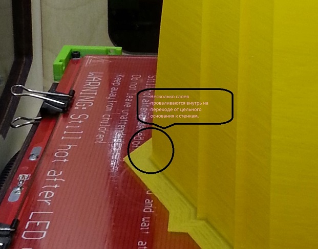

Вопрос у меня, как избавится от проблемки. При печати на переходе от основания цельного к стенкам корпуса несколько слоев как бы уходят внутрь. А потом все отлично идет, как положенно. Такой дефект по всему периметру наблюдается. На фото обвел кружком в самом заметном месте.

Модельку бы глянуть в .stl - что там внизу, сплошной шпангоут?

Непрочитанное сообщение lilden2008 » 21 мар 2018, 20:23
21 мар 2018, 20:17
Да, сплошной шпангоут. С тремя отверстиями.
Модель приложил.

Примерно понятно. Видимо, эту сплошную плоскость как-то стягивает на такой площади, усадка получается. А дальше меньше стягивает тонкостенную конструкцию. Бороться с этим в общем-то бесполезно, потому что любые термопласты усаживаются при остывании. Ну, может, толщину слоя уменьшить, обдув 100%, чтобы это было менее выражено, но время печати значительно возрастёт. Либо увеличить вырез в шпангоуте, чтобы его меньше тянуло при усадке. В общем - термоусадка пластика это.
В случае с ПЛА можно побороться путем убирания термокамера и очень сильного обдува буквально со второго слоя, чтоб пластик ложился и сразу же застывал. Для АБСа это смерти подобно, а для ПЛА может оказаться спасением ;)
Да я бы не сказал... Со второго слоя АБС обдуваю на 100% и ничё страшного не происходит. :)
Непрочитанное сообщение Alex Post » 22 мар 2018, 11:38
Смотря что обдувать и какой АБС. Попробуй напечатать коробочку, например, 10х10 см со стенкой 1-2мм и высотой хотя б сантиметров пять. И с обдувом получишь трещины межслойные на углах с вероятностью 99%. А корабль этот высокий из АБСа вообще без трещин не напечатается даже без обдува, шанс есть если только термокамеру ему сварганить. Печатал на заказ бюст из АБС высотой 15см. Там вроде и углов особо нет, так он гад на переносице треснул :) На высоте 10см где то. Несильно, но заметно.
