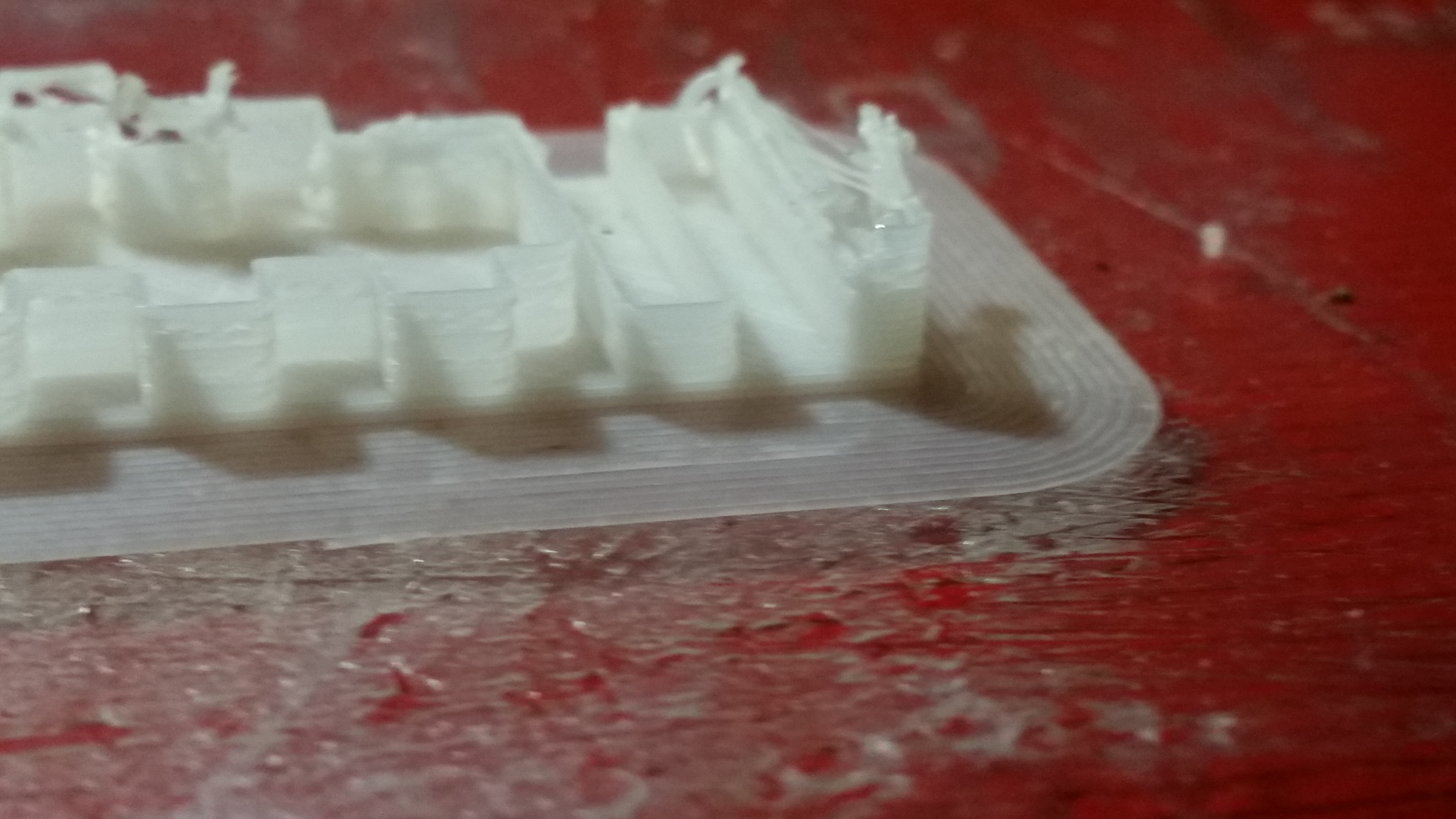

Здравствуйте дорогое форумчане!
подскажите, что мне делать с этой проблемой:
Начинает за здравие, а закачивает за упокой. Я думаю проблема в системе подачи филамента.

Посмотри в соседней теме про "троблемы", там недоэкструзия часто обсуждается, это похоже как раз она и есть.
- Сообщения: 6998
- Благодарил (а): 330 раз
- Поблагодарили: 817 раз
viewtopic.php?f=5&t=8&start=2265 - да вот начиная отсюда два случая А если всю тему почитать - то и ещё будут.
