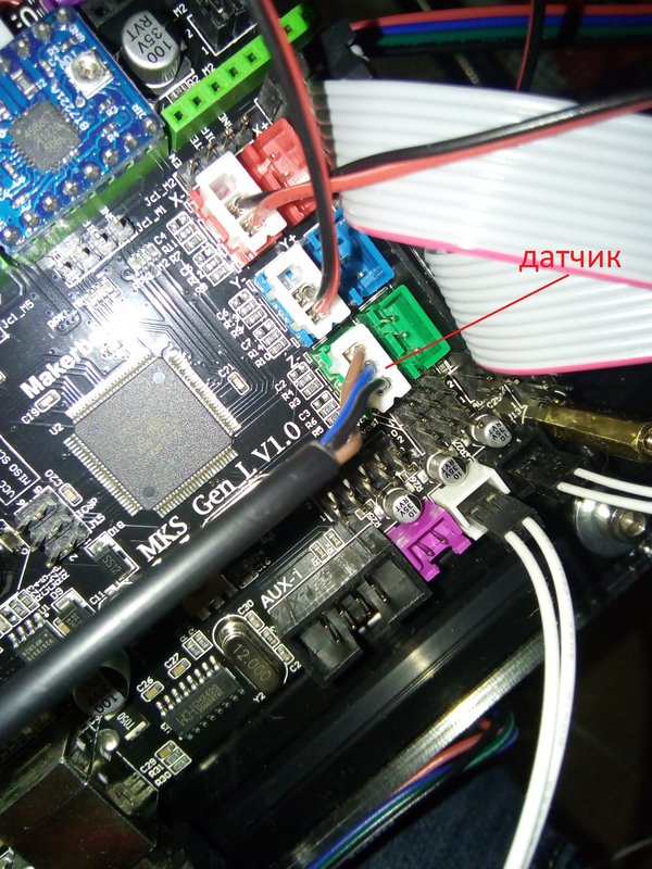

я выше выкладывала фото материнки вместо "Z motor limit switch подключен датчик. Куда его еще можно подключить?

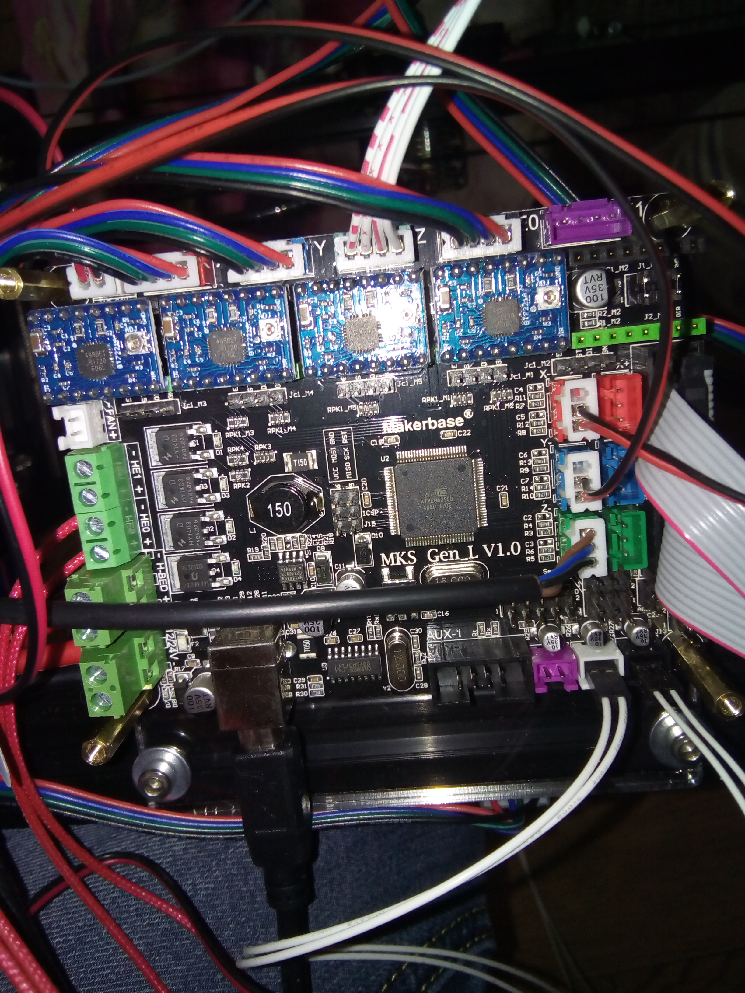

ну и общий план
Сообщения: 7029
Непрочитанное сообщение Alex Post » 06 апр 2018, 15:54
Картинок не видно. Ну по логике прошивки, датчик должен быть подключен на Zmin. Но раз он хоть так хоть эдак говорит что он "triggered" то я уже затрудняюсь что то предлагать. Разве что потыкаться прибором в контакты и посмотреть, что там творится при сработавшем и при не сработавшем датчике.

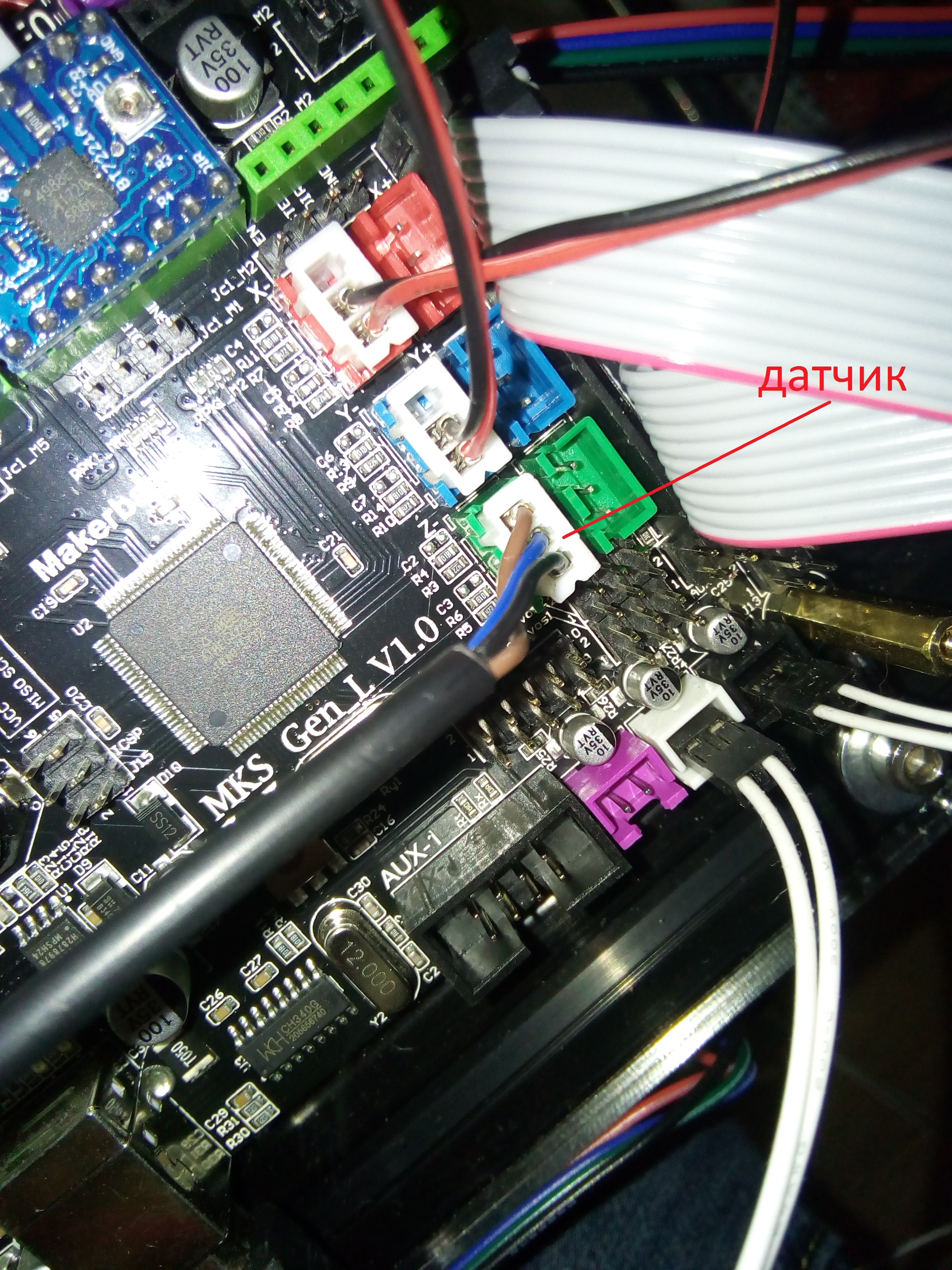

тогда вот так
Сообщения: 7029
Непрочитанное сообщение Alex Post » 06 апр 2018, 19:23
Таааак. В разъеме верхний контакт +5в, средний - земля, нижний - сигнал. Нужно проверить мультиметром, что за сигнал приходит на нижний контакт и в каких пределах он изменяется.

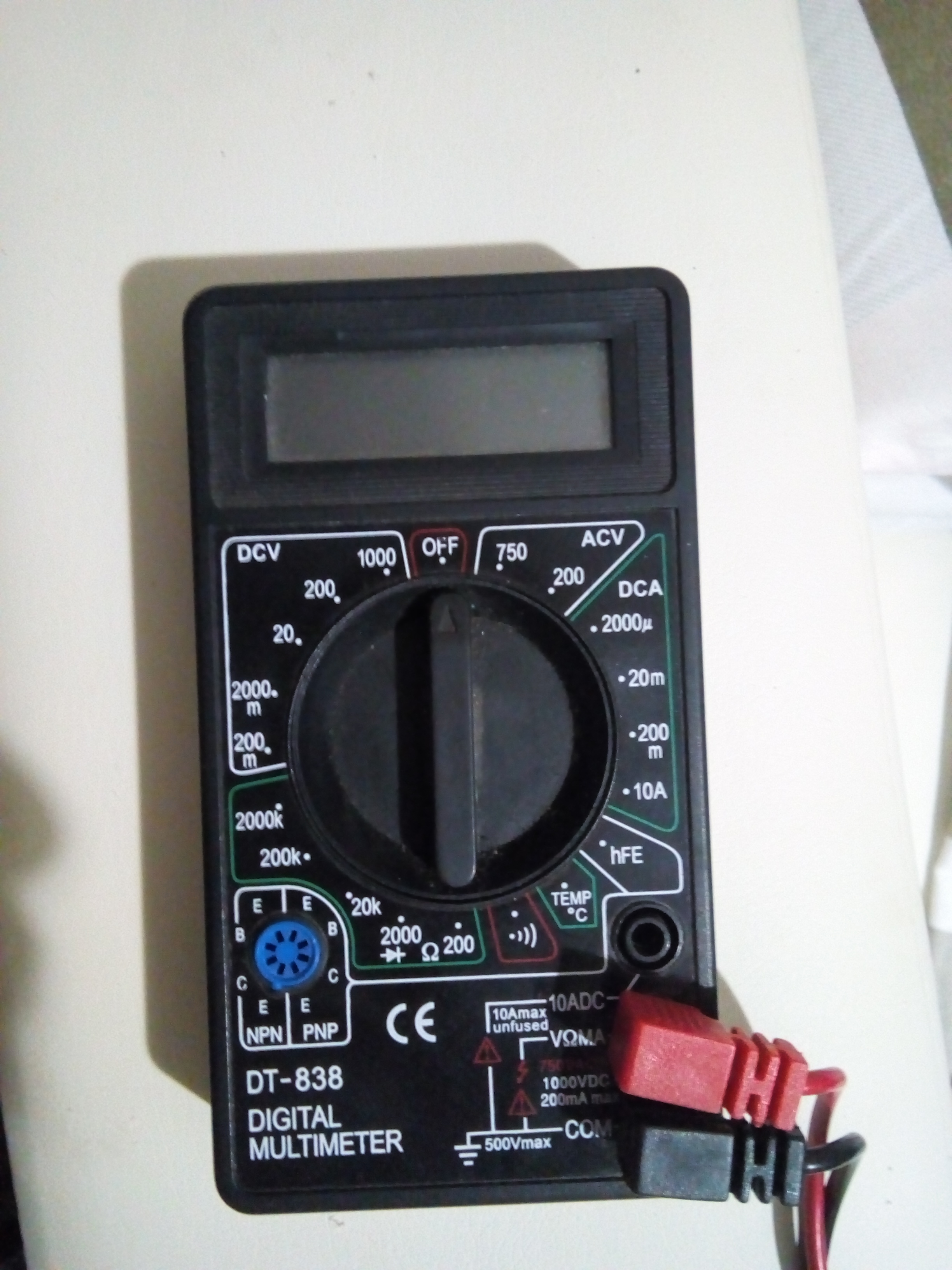

есть вот такой
а теперь немного подробней что куда на нем повернуть и как замерить? :?

kris832008 писал(а):
06 апр 2018, 19:40
Повернуть влево на три щелчка, чтоб указатель был на 20DCV. Затем один провод (желательно черный) прицепить на "землю", т.е. на "минус" блока питания, а вторым тыкаться во всякие интересные места, измеряя что там есть :). Нас интересует нижний контакт в разъеме, туда куда воткнут черный провод. Что там за напряжение, когда датчик вдалеке от металла и когда вблизи?

Непрочитанное сообщение kris832008 » 06 апр 2018, 20:56
значит так если все правильно сделала то, лампочка не горит(01,2) горит(00,1)
Сообщения: 1526
Поблагодарили: 116 раз
Непрочитанное сообщение dark184 » 06 апр 2018, 21:27
06 апр 2018, 20:56
Этого слишком мало, должно быть около 5 и ну примерно 0,1.
