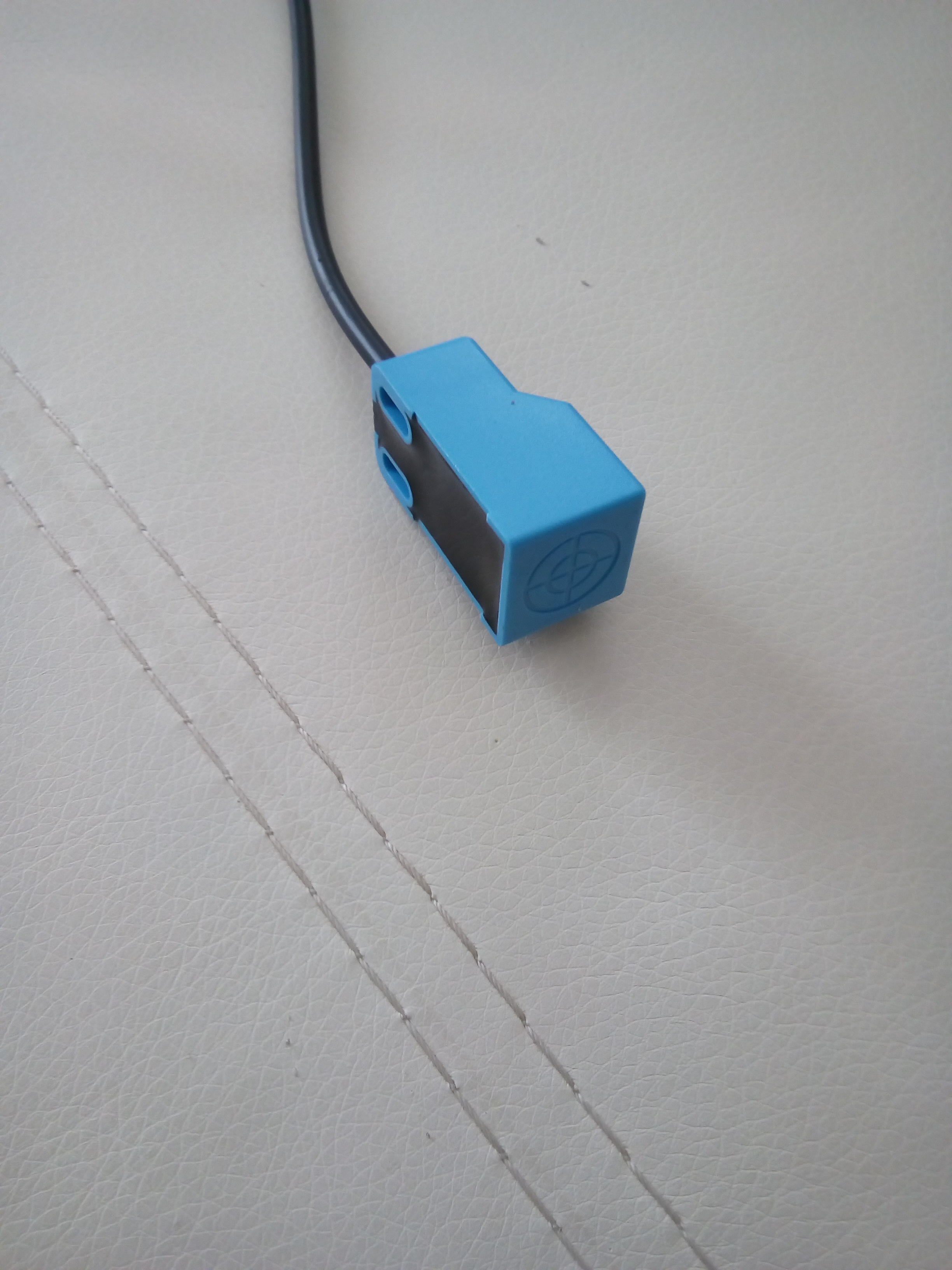

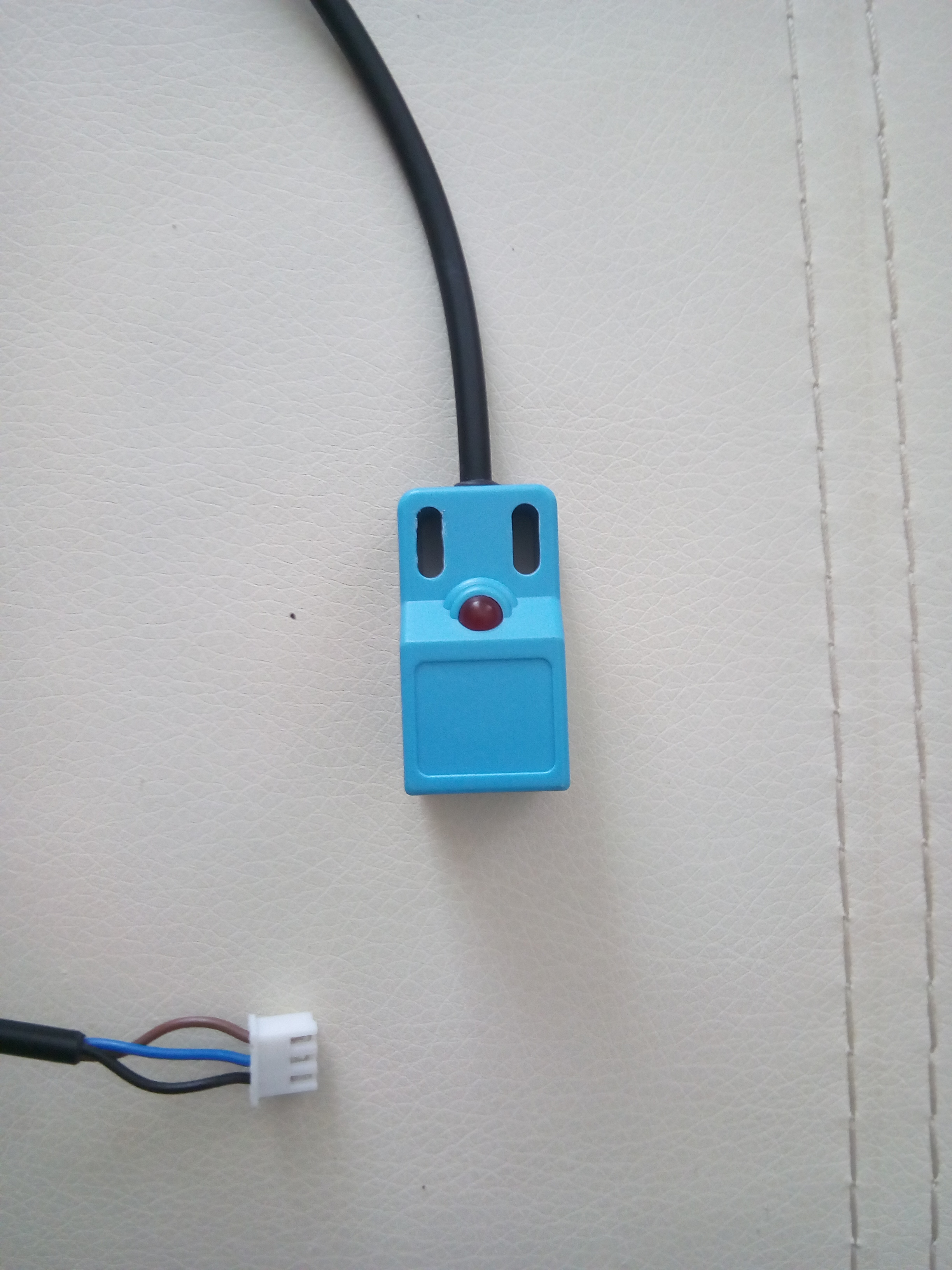

Фотку датчика в реальности
известный датчик, судя по всему это SN04, только вот у него минимальное питание 10 вольт, но по практике некоторые экземпляры работают и от 3 В, вот только зона срабатывания уменьшается значительно, судя по вашим замерам от 5 вольт он у вас все таки работает, только если тип выхода PNP, то напрямую как здесь, к данной плате его не подключить. Здесь нужен NPN. Опять же судя по уже этим замерам, тип выхода все таки NPN, правильный.

Подразумевалось фото датчика на месте.

Хорошо, теперь большинство фактов свидетельствует что датчик стоит SN04-P.NO, это значит нормально открытые контакты датчика, тип выхода PNP. По крайней мере других вариантов я не вижу больше.
