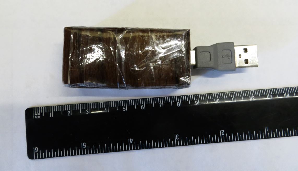

У меня вот есть и такой цап за "копейки" - для тестирования тракта и проводов. Вот там поменял 3 электролита - и реально звук менялся. И выиграли конденсаторы - не те, которые на слуху, а б.у. из разборки с видеомагнитофонов. Но звук очень хорошо поменялся в лучшую сторону.
Вот так купил:
Поменял электролиты:
Подобрал Шунты
Сделал коробочку
Звук поменялся очень хорошо, это если перед этим нормальный цап не слушать, хотя бы час. Но если его включить и послушать после любого цапа, приведённого выше - то очень хочется взять молоток и расколотить это изделие. Но как тестер, когда надо понять: "Где пропал звук?" - очень удобен.
