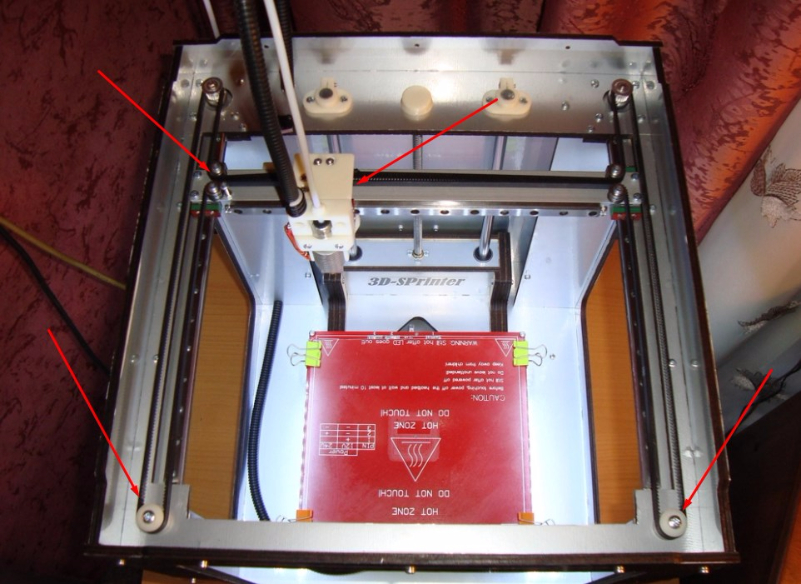

Вот что готово коли я уж перепутал одну крышку, то грех было не перепутать и заднюю стенку, поэтому все встало хорошо, единственно ардуинку пришлось крепить иначе и потребуется дополнительный переходник, чтобы вывести его на заднюю стенку, но это самое малое из всех трудностей
хотелось бы попросить Андрея подробнее объяснить вот эти места (указаны красными стрелками), не могу сообразить что там за ролики и как их крепить. Также хотел узнать, что используется на подаче пластика, если подшипник, то какой?
