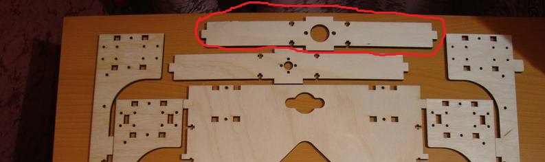

Непрочитанное сообщение Kaktus » 11 апр 2018, 14:56
Дд. Я правильно понимаю, что эта деталька лишняя?
Непрочитанное сообщение Shaman » 11 апр 2018, 15:14
Нет
uatap
Сообщения: 73
Откуда: МО, Видное
Непрочитанное сообщение uatap » 11 апр 2018, 15:35
11 апр 2018, 14:56
Это вариант комплектации под ШВП.
Ниже такая же деталька для трапеции...
Андрей предоставляет свободу выбора :)
Непрочитанное сообщение Kaktus » 11 апр 2018, 15:41
uatap писал(а): ↑
11 апр 2018, 15:35
Я так и подумал:)
