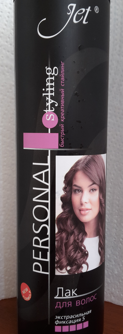

Непрочитанное сообщение beeper » 12 апр 2018, 11:41
lilden2008 писал(а): ↑
11 апр 2018, 20:14
Ну и не могу я сказать, что он держит идеально.. Все равно углы отлипают.
Про лак лонда ничего не могу сказать, но я у дочки отжал :) вот такой (см. картинку), держит намертво.
Спойлер лак
Непрочитанное сообщение Alex Post » 12 апр 2018, 14:35
Пробовал такой, пожалуй лучшее, что пробовал :) Но все равно пиво держит лучше.
