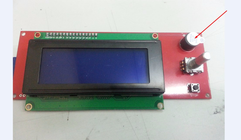

еще момент, старый экранчик не влазит, мешает эта выпуклость встать ровно

Это пищалка. Её можно спокойно отпаять.мешает эта выпуклость встать ровно

Ну ёлки-палки!.. Проявите творческий подход! Z-муфту можно напечатать круглую, или можно отверстие в фанерке увеличить. Пищалка и тактовая кнопка на LCD перепаиваются на другую сторону платы, крутилка энкодера опиливается на 3-5 мм. И ещё на LCD навешивается дополнительный кардридер на шлейфе. Концевик приклеивается циакрином.
