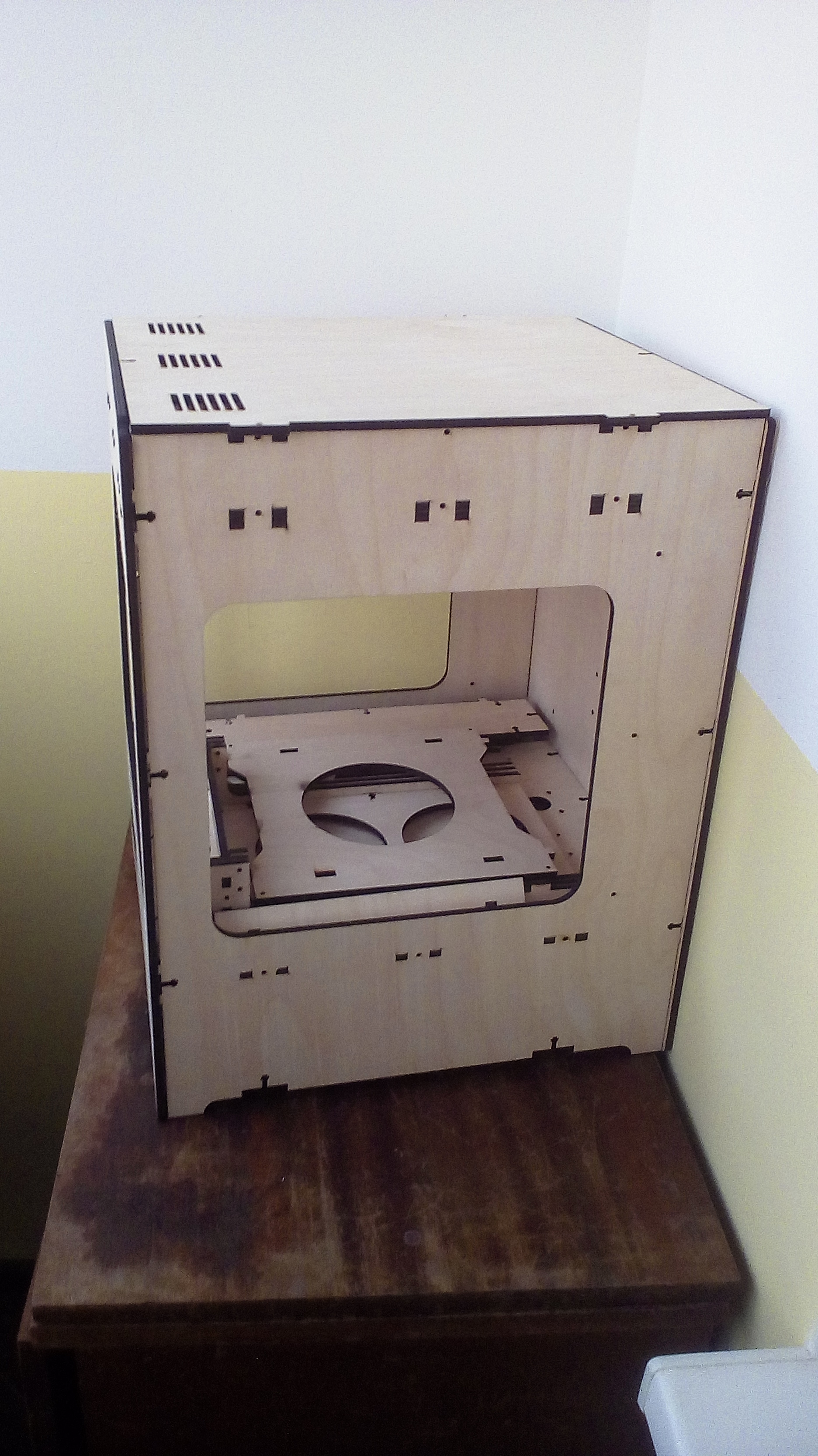

2.1 Корпус:
Все элементы корпуса, сделанные из фанеры покрыл лаком Белинка в 1 слой и ошкурил тонкой шкуркой.
В остальном корпус очень похож на корпус 3d Sprinter, но в отличие от Sprinter есть сплошная крышка снизу принтера (деталь 1013 по спецификации).

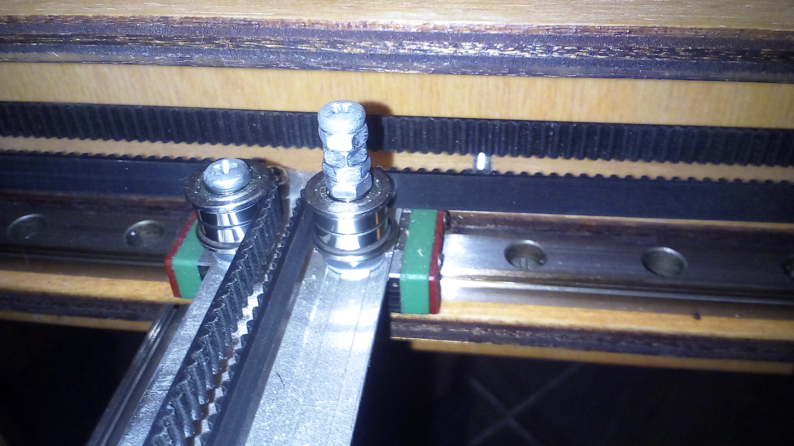

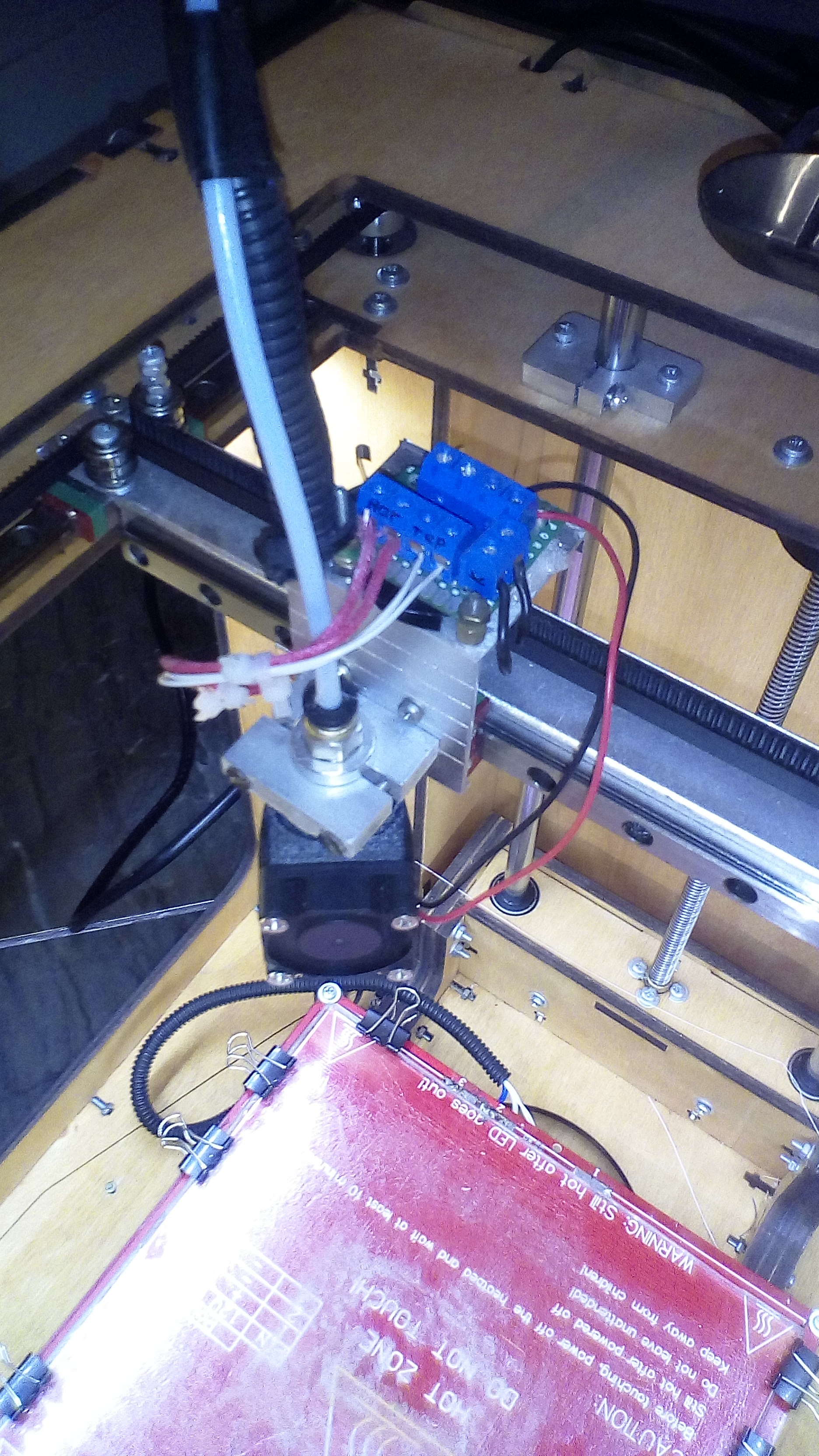

2.2 Механика:
Механическая часть принтера основана на рельсах (перемещение печатной головки) и ходовом винте (подъем рабочей платформы).

Печатающая головка и механизм подачи
- Хотэнд E3D v6 1,75 мм - 1 шт.
- 1м тефлоновой трубки - 1 шт.
- Пневмофитинг проходной с диаметром резьбы 9 мм - 2 шт.
- Volcano - 1 шт. (по желанию)
- термобарьер с отв. 4.1 мм - 1 шт.
- Шестерня для экструдера МК8 стальная - 1 шт.
- Кит набор экструдера - 1 шт.
