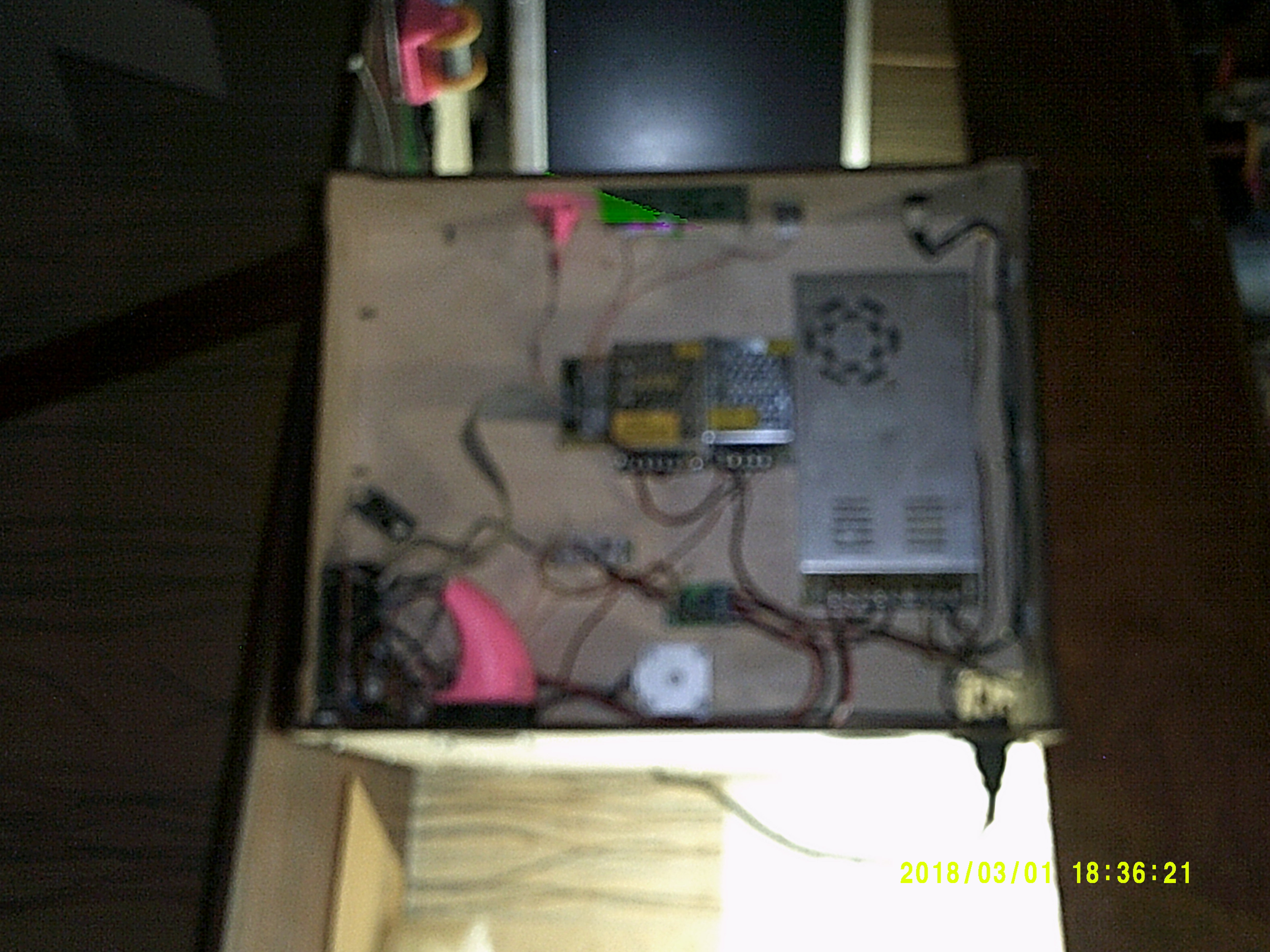

Cейчас кошмар и колхоз, и фотика приличного нет... сегодня как раз решил кулеры в короба поставить...

Ой и где тут кошмар? Ты таки моё произведение видел? 2 маленьких бп для чего?

Один - на 5в - на индикатор и ридер - у ардуины защита срабатывала при втыкании больших старых карточек типа 256мб а их у меня много, второй - 12в на кулеры и свет - большой на 15.3 выкручен...Мелкий шим только один нашёлся под рукой ещё осенью - так он 8в на дуньку гонит... А что до практичности - я уже говорил что у меня и 10 принтаков простаивать не будут...
Уже на второй 4 рельс и корпуса не хватает только....
