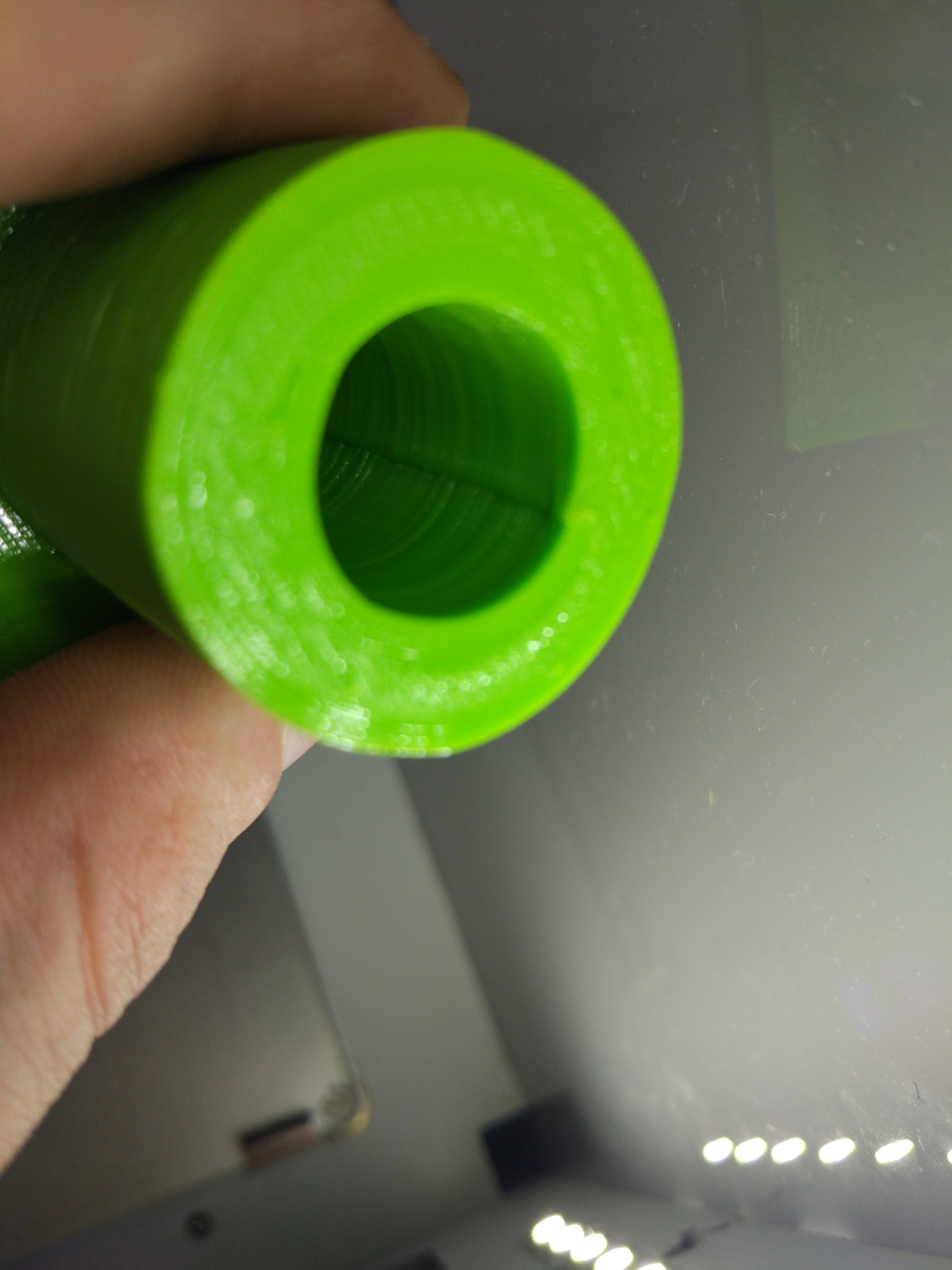

Распечатал деталь. Круг не круглый, с двух сторон сплюснутый, что внешняя сторона что внутренняя. Ремни? Если да, ткните в мануал как подтягивать\настраивать
+ на внутренней поверхности круга в одном и том же месте, где заканчивал экструдер идет полоса,как будто он на уменьшение диаметра двигался до одной и той же точки.

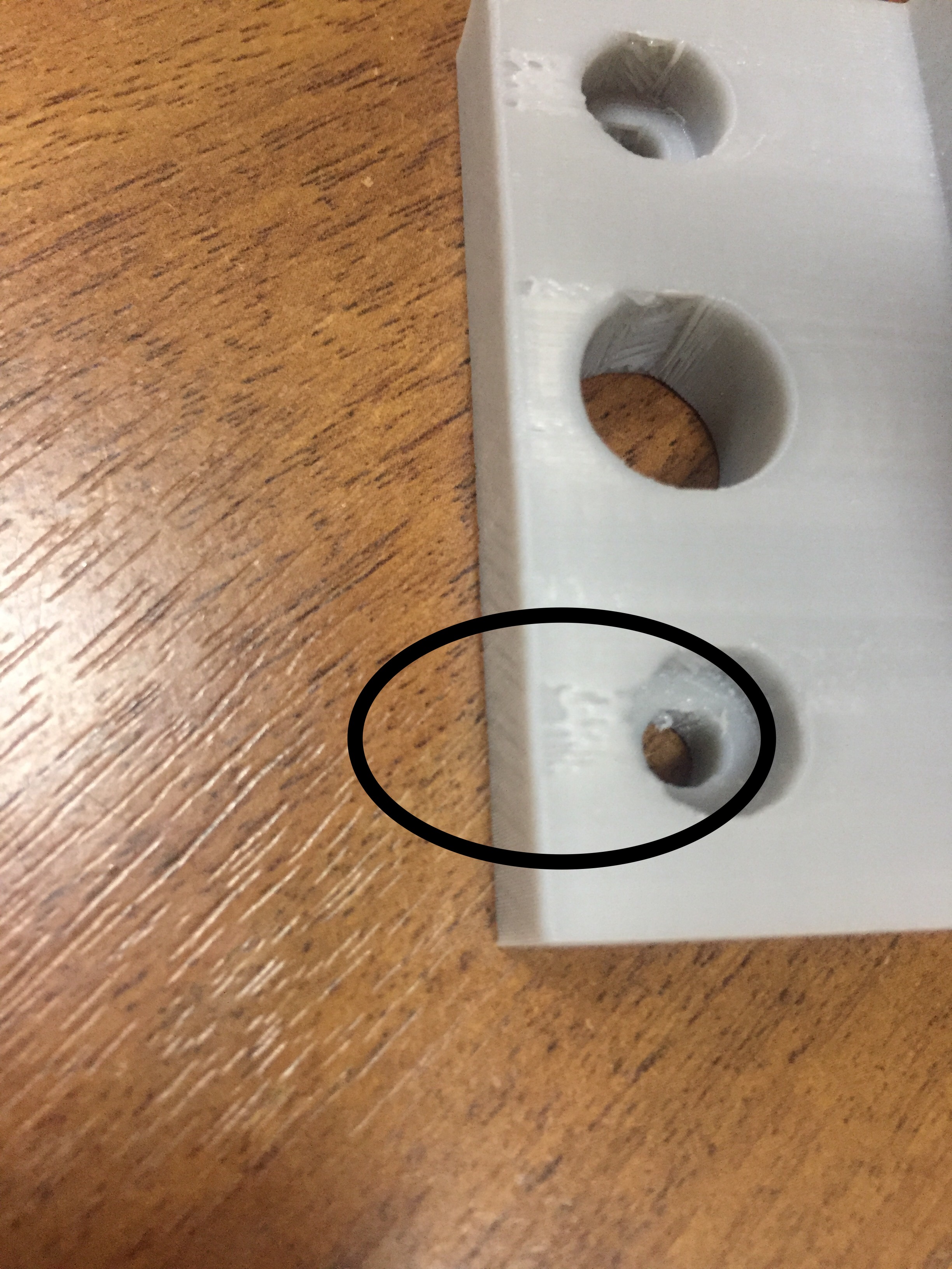

Есть проблема с переливом на углах, при переходе на следующий слой.
Принтер - delta, слайсер Simplify3D, ретракт выставлен 2mm, скорость 4800mm/min.
По скорости нормально, на тех углах, где нет перехода - печатается нормально, механика позволяет существенно большую скорость.
По длине ретракта, менял от 0 до 6mm, чем меньше - тем лучше пропечатывается.
Ускорение ретракта менял от 1800 до 14400мм/min, принципиальных отличий нет.
Извечный вопрос - кто виноват и что делать?

Shaman писал(а): ↑
29 окт 2017, 23:15
Когда деталь печатается, то ретракт делается только при пересечении внешнего периметра детали. А когда головка двигается от внутреннего периметра к внешнему, например, то ретракт не делается и головка просто гадит по дороге линию. А потом сверху заравнивает слоем, но артефакты все равно видны. Я это четко рассмотрел у себя, правда никаких действий не предпринимал по этому поводу. Проблема на самом деле не в том, что есть такой артефакт, а в том, что вытекший пластик слайсер рассчитывал нанести на периметр и соответственно в периметрах, особенно вначале, наблюдается недолив и в результате появляются щели между нитками периметров, хотя с калибровкой все вроде нормально.
Разобрались с этой проблемой?

_Kirill_
Зарегистрирован: 15 фев 2017, 17:54
Непрочитанное сообщение _Kirill_ » 06 май 2018, 11:43
Собран китайский принтер flybear
При печати получается повторяющийся дефект , как на фото. Слайсер симплифай, пластик ПЛА 200 градусов. Предварительно впечатление, что недодавливается пластик в данном месте.

Непрочитанное сообщение Unimaro » 06 май 2018, 22:55
Shaman писал(а): ↑
06 май 2018, 20:23
Ессно надо делиться,
В общих чертах смысл такой. В последних версиях Cura есть параметр "Режим комбинга". По умолчанию он скрыт. Но подвох в том, что скрыт в пониманеии разработчиков Cura - не означает неактивен. Чтобы его деактивировать, его нужно отобразить и поставить галку "Выключен" или "Без поверхности". При выборе значения данного параметра "Везде" печатающая головка будет двигаться в пределах внутренней части модели во время перемещения от одной точки к другой. Пластик при этом не втягивается. Если же данный параметр отключен ("Выключен" или "Без поверхности") – 3D-принтер будет выбирать кратчайший путь для перемещения экструдера, всегда втягивая филамент во время этого. При печати всей модели или при печати поверхностей соответственно. Ну и с параметром дистанции обхода можно поэкспериментировать - что обходить, а что нет. Как-то так.

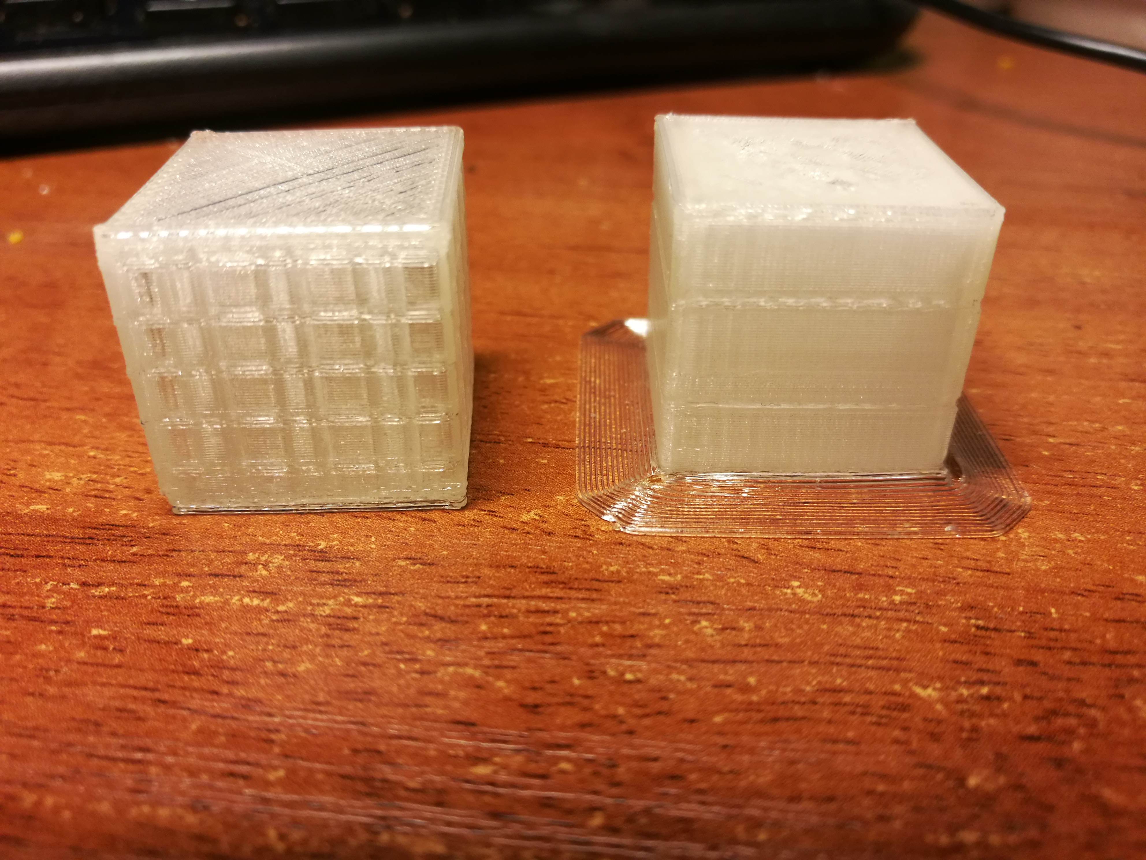

Привет всем!
Напечатал первый тестовый кубик - что можете сказать по качеству?
H-Bot, XY рельсы, Z трапеция
пластик ABS FDplast, слайсер Simplify3D
сопло 0.4 слой 02, экструдер 250, стол 110
Скорость печати 80
wolfs_SG
Сообщения: 354
Имя: Sergey
Откуда: Кемерово
Поблагодарили: 41 раз
Непрочитанное сообщение wolfs_SG » 18 июл 2018, 04:43
Случаем режим поддержания температуры стола включен не Bing-Bang?

Непрочитанное сообщение Agentsas » 18 июл 2018, 10:06
Если ко мне вопрос - то да, он самый
