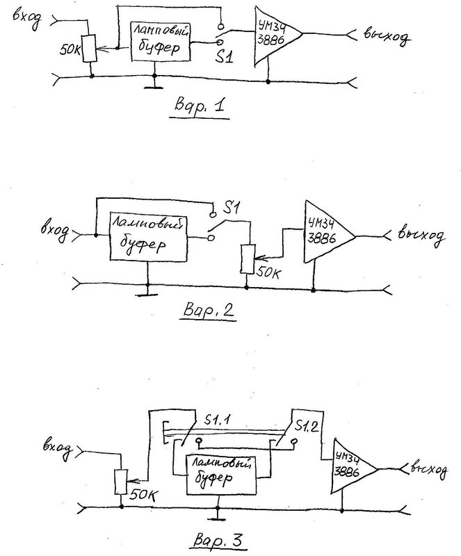

Добрый день!
Решил разместить ламповый буфер из набора https://ru.aliexpress.com/item/AC12V-6N ... 0.0.m6K7pw
и усилок на LM 3886 в одном корпусе, но так, чтобы регулятор громкости был один (сейчас он присутствует на обеих платах), и была возможность кнопкой (например, на П2К)- включать и отключать ламповый буфер и слушать без него.
Подскажите, пожалуйста, как грамотнее выполнить коммутацию? По какому из вариантов?
И, может быть, порекомендуете, как экранировать провода к потенциометру регулятора громкости и другие провода внутри корпуса.
Думаю, второй вариант наиболее правильный. Но на ламповом буфере надо оставить свой регулятор громкости и выставить им усиление = 1, чтобы при переключении тумблера уровень громкости не менялся. Этот регулятор можно оставить внутри корпуса и не трогать, а на переднюю панель вывести регулятор, который перед LM-кой.
lopuh писал(а):
08 апр 2018, 22:33
Можно никак не экранировать. ;) Либо обычным экранированным проводом.

А как же всякие премудрости про экранировку: начитался всякого... В одной точке, со стороны входа(или выхода??) с какой землей соединять экраны и где? :(
Не совсем разобрался, и по-моему, достаточно противоречиво пишут...

Бывает... :D Но в 99% случаев можно сделать всё просто - экран паяется к земле входных разъёмов (без соединения с металлическим корпусом усилителя), дальше к ножкам потенциометра, дальше к сигнальной (слаботочной) земле усилителя. Полезная статья http://www.electroclub.info/article/connect1.htm .
