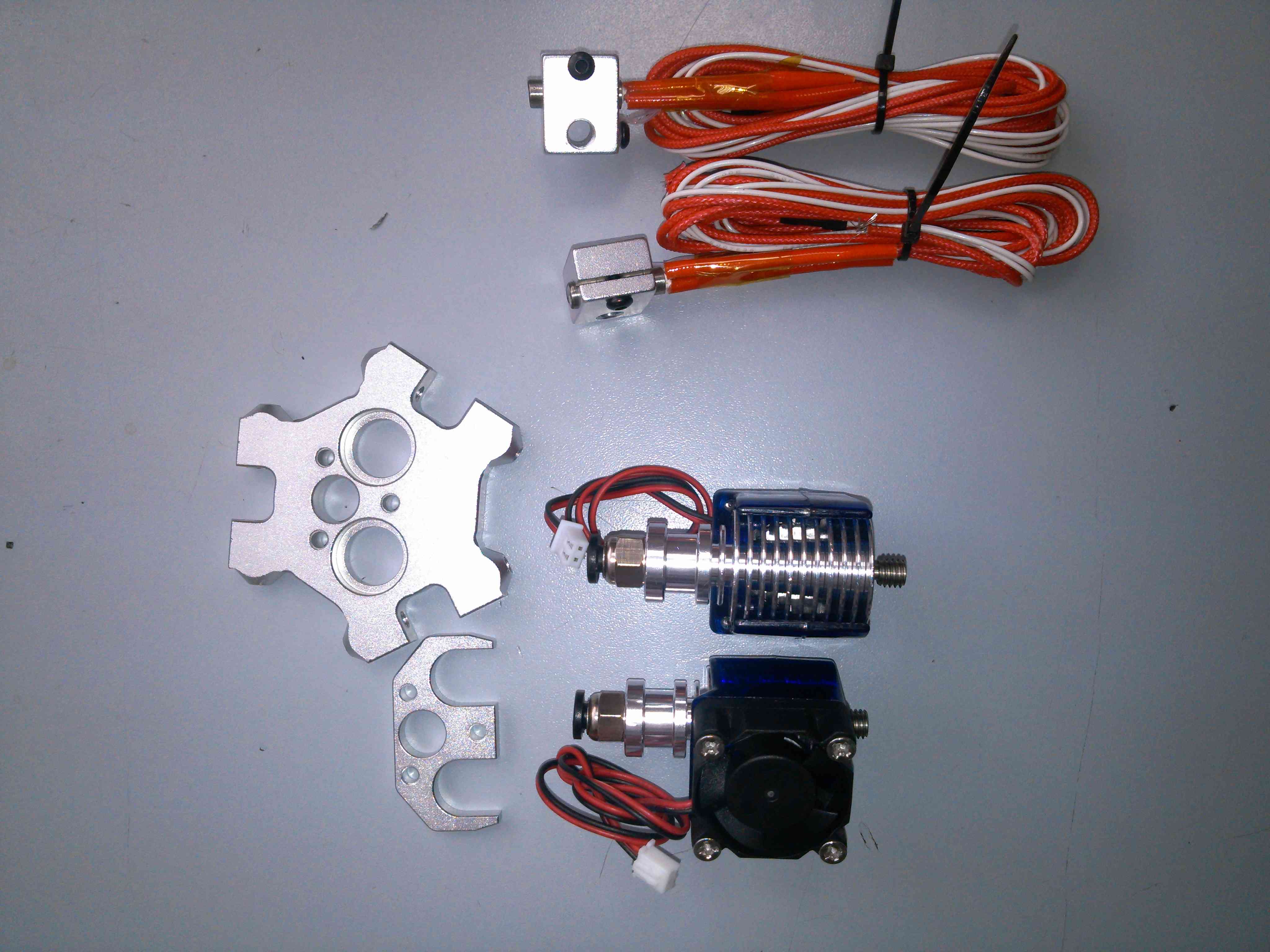

Так же приехали радиаторы V6 с крепежом под дельта принтер. (в комплекте вентиляторы и нагреватели на 12 вольт - нам не подходят)
Попутно выяснил мультиметром - 24 вольтовые нагреватели имеют сопротивление 11,9 ом, а 12 вольтовые 3,9 ом. Не путайте при покупке.
Пересобрал новую химеру с кубиками и термодатчиками от V6, нагреватели использовал стоковые 24v. Надо еще дозаказать кубики Volcano и сопла из нержавейки под него. Увеличится площадь нагрева филамента и скорость подачи и печати.
Сразу поставить V6 не получилось. Крепежная площадка V6 по посадочным дыркам отличается от Химеры.
Ну да не беда. Снял размеры и перерисовал стоковую посадочную площадку крепления с дырками под V6. Будет распечатана в скором времени.

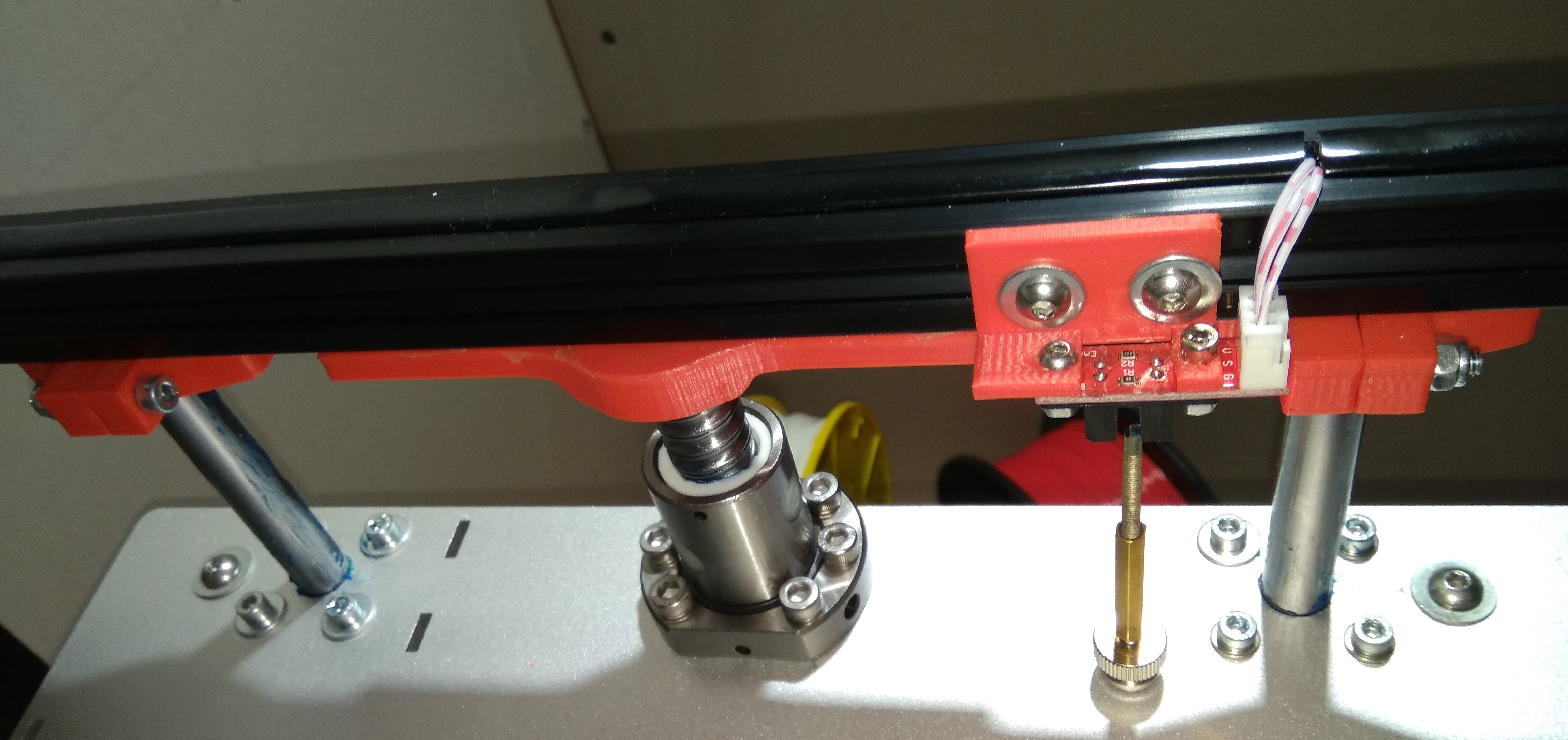

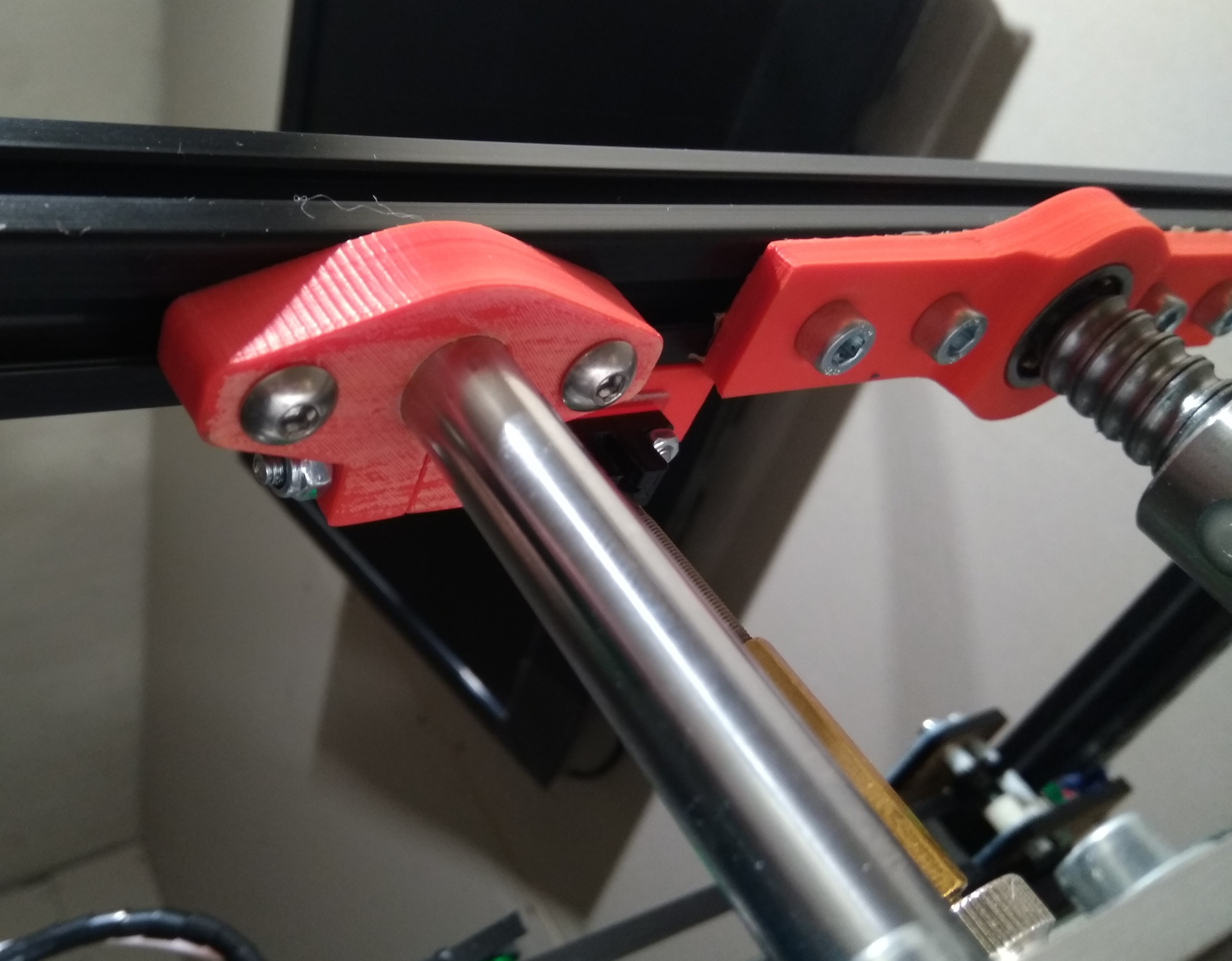

Я сразу при сборке принтера смоделил держатели валов и опору с совдеповским радиальным шариковым подшипником для ШВП и установил весь этот "базар" вместо акриловой затычки сверху.
На ось Z тоже сразу поставил оптодатчик
Кстати при сборке оси Z, подшипники валов я сразу развернул их вниз, т.е. под стол, по моему мнению это укорачивает плечо, с которым действует крутящий момент на валы. Но я считаю это все ерунда, и для себя решил, что валы там должны стоять минимум 16мм, это если их 4 штуки ( так и буду переделывать), а если два, то 20мм, и как Вы правильно подметили, алюминиевая консоль стола не имеет ребер жесткости и является весьма проблемным звеном в конструкции крепления стола, соответственно также требует модернизации.

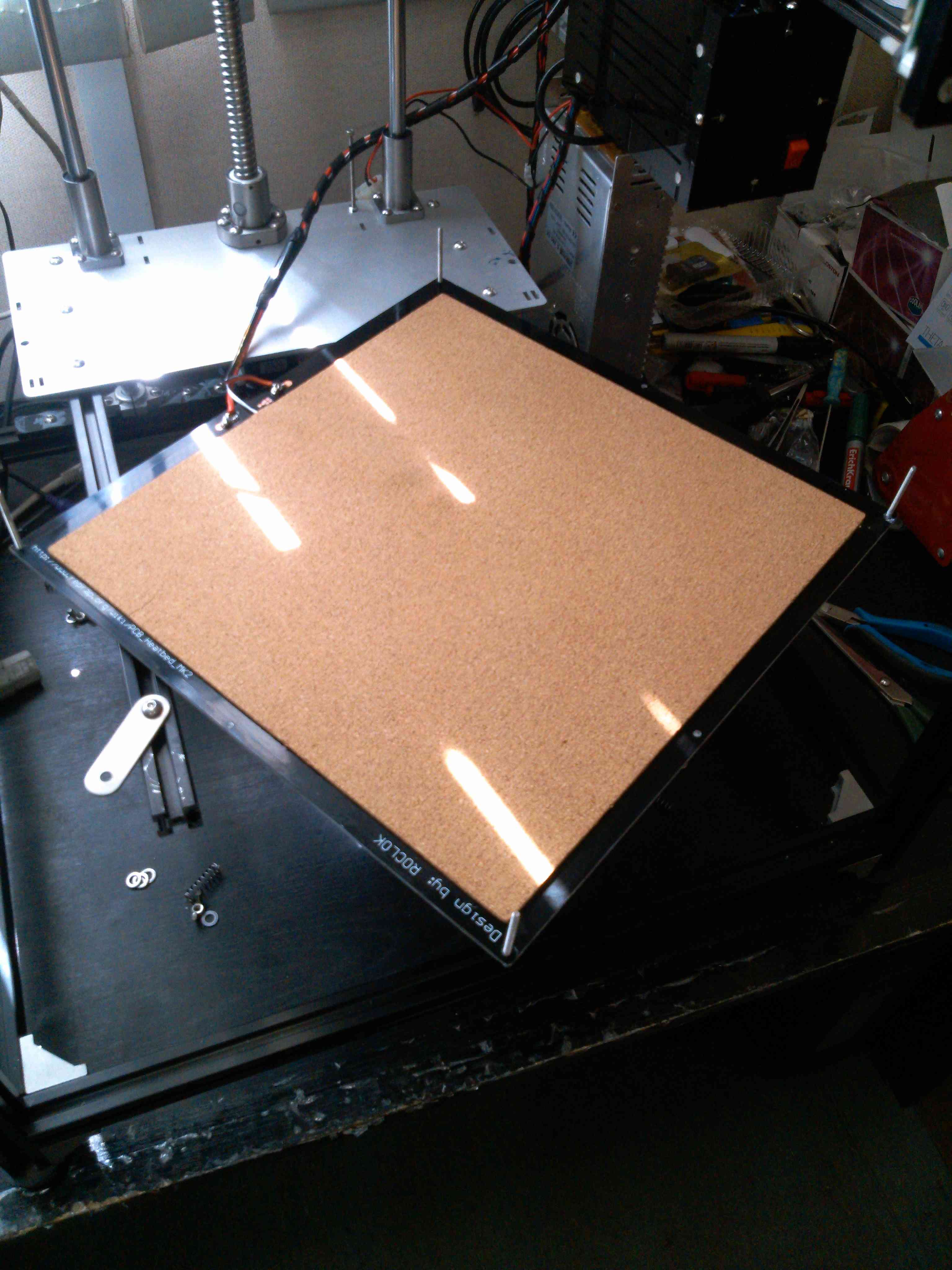

Приехала наклейка для удержания первого слоя. Наклеил на стекло. (двухсторонний скотч 3М - обратно практически не отлепляется)
Приехал пробковый утеплитель, так же на скотче 3М.
